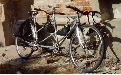

Мне варили вот такую конструкцию, на перья никакого влияния не оказывает, обычный V-drake.
_IGP3165.JPG [ 204.42 КБ | Просмотров: 9203 ]
Единственно, что хочу заметить, что правильно отрегулированные тормоза ХВЗ с правильными колодками тормозят не хуже, все мои ХВЗ велики исключительно на родных тормозах и даже в экстремальных ситуациях не подводили.
В том то и проблема, что родные почти не тормозят, что с колодками для шоссе, что с широкими колодками под вибрейки.

По своему опыту могу сказать, что мне хватает только переднего тормоза типа V-brake (вилку дюймовую с пивотами для вибряка купить на олх не проблема),у меня есть и задний ( задняя втулка Shimano nexus 7 с ножным тормозом), но им пользуюсь крайне мало,переднего вибряка хватает с головой.А за счет длиной базы тандема через переднее колесо полететь нереально.
вот так оно выглядит (сорри, фотать сейчас нечем,лучше фотки нет)
З.Ы. в такой комплектухе проехал уже боее 4к, мне нравится
Безымянный.jpg [ 215.7 КБ | Просмотров: 9185 ]

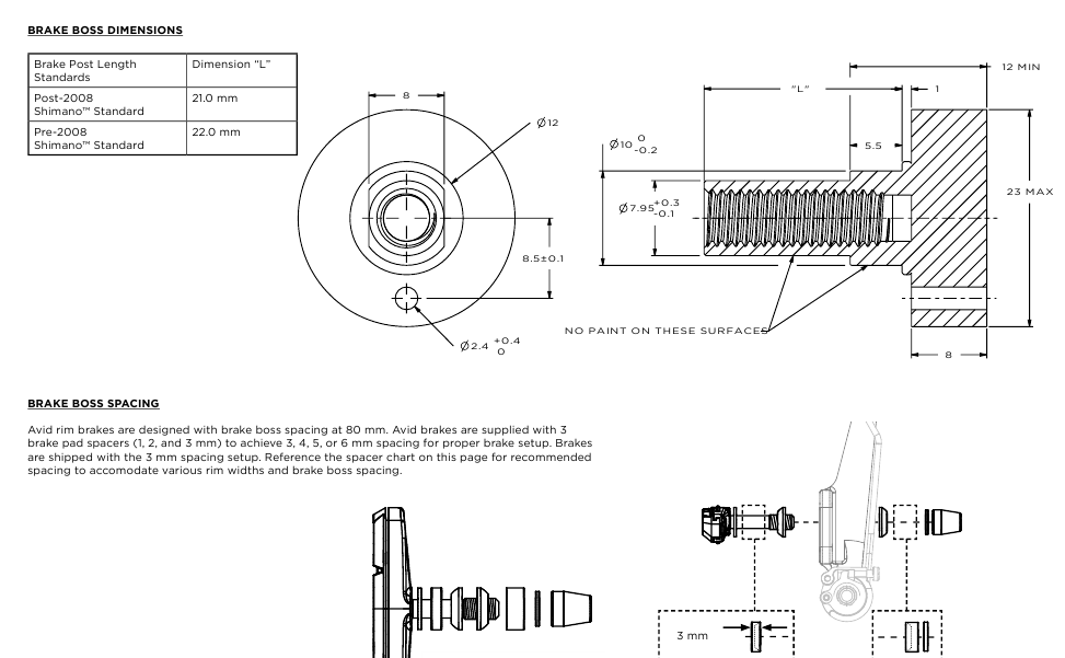

Schreder
Моноблоки шоссейные? Если нет, то шоссейные тормоза с МТБешными ручками не работают.
Брейкбоссы можно заказать у токаря.
bb.png [ 47.73 КБ | Просмотров: 9137 ]
