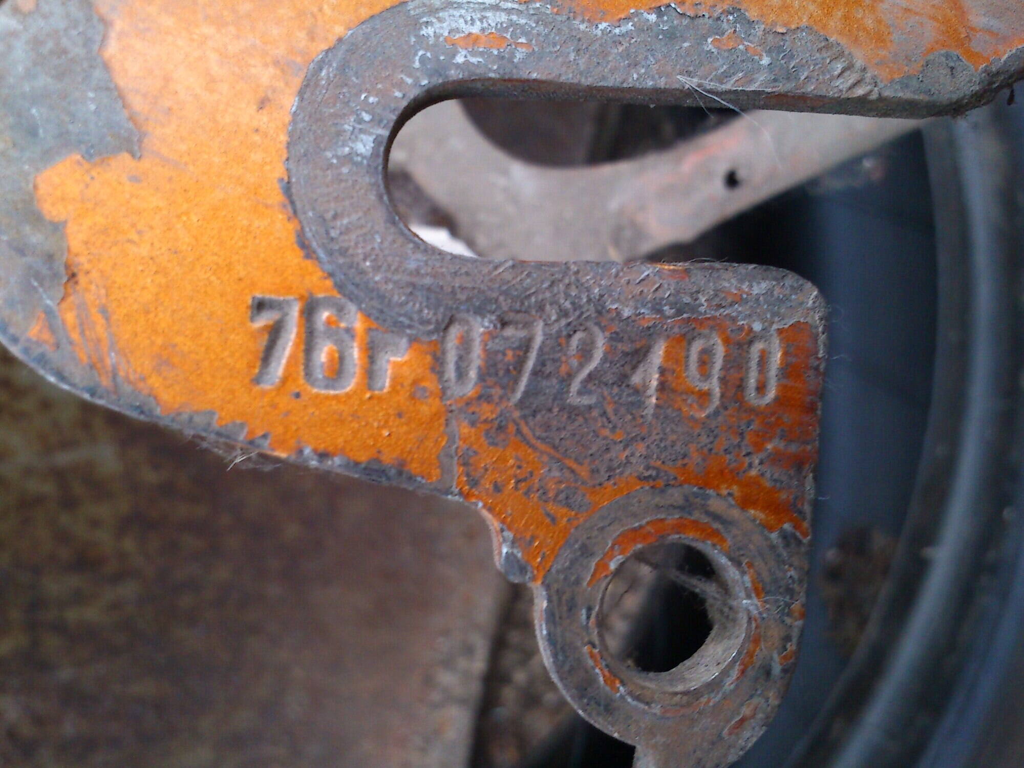

 Заголовок сообщения: "СПОРТ"-76 или 78

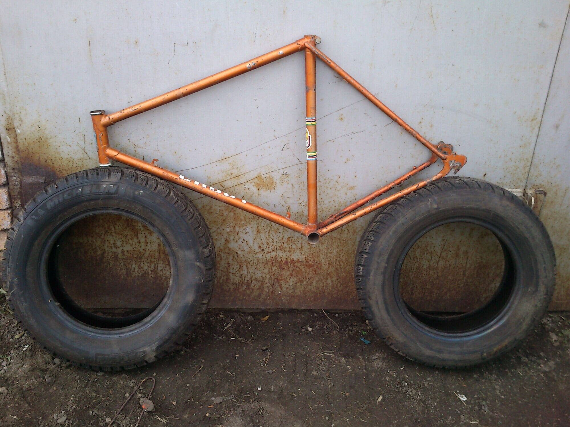

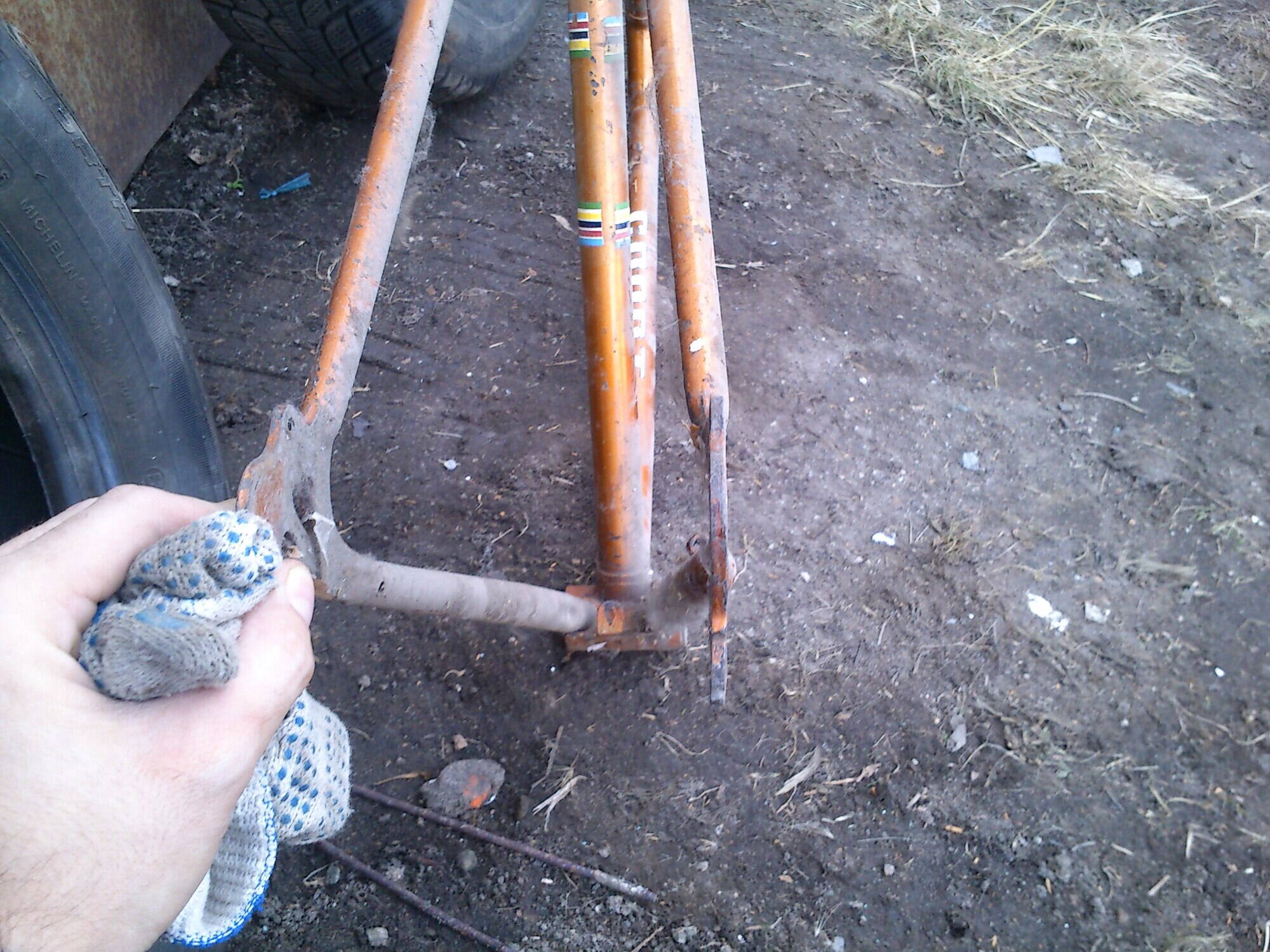

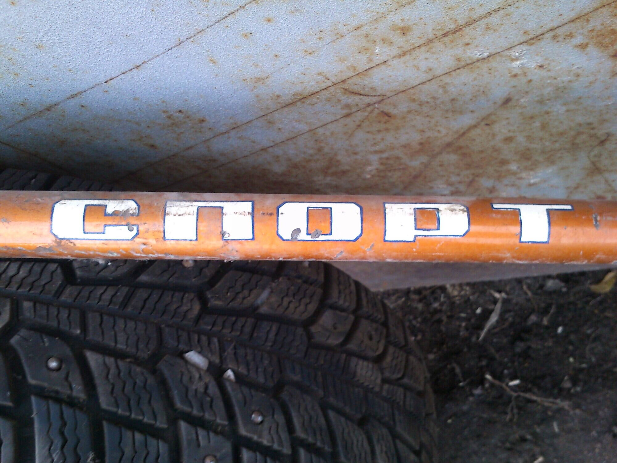

Привет всем! Стал обладателем рамы "Спорт".Друг нашел в кустах возле спортшколы :smile: ,зная , что я любитель всякого "барахла"сразу позвонил. Когда приехал за рамой, он вспомнил ,что на чердаке еще "чёто" валяется.Этим "чёто" оказались два Туриста и Урал(не о них речь).
DSC_1008.JPG [ 783.29 КБ | Просмотров: 2944 ]
DSC_1009.JPG [ 712.75 КБ | Просмотров: 2944 ]
DSC_1010.JPG [ 646.31 КБ | Просмотров: 2940 ]
DSC_1011.JPG [ 972.3 КБ | Просмотров: 2940 ]
DSC_1012.JPG [ 530.55 КБ | Просмотров: 2940 ]

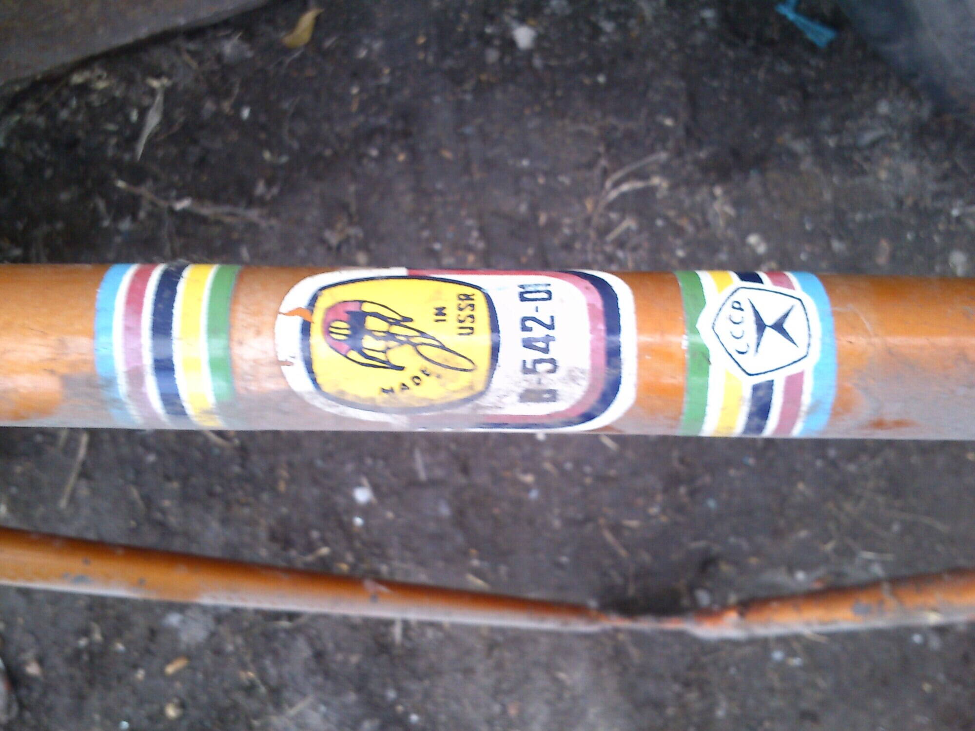

По этому поводу есть пара вопросов
-рама В542-01 это экспортная или нет?
-подойдет ли сюда вилка от туриста или спутника?

конечно подойдет
вот как сотрется будет ?

Это туристическая рама (очередной раз говорю - почти самая лучшая для туризма, ИМХО) . Родная вилка там туристическая и есть - изящная, как у СШ, но далеко загнутая вперёд, как у Украины.
Слово "экспортная" часто употреблялось не в тему - сейчас целая куча словечек есть, которые тоже ничего не значат, но прибавляют веса.
У Вас рама с наноэкстрактом углерода! :lol:
Например, советская военная техника экспортная - ухудшенная и упрощённая. А если велосипед делался для экспорта в Индию или Зимбабве? Я предпочёл бы тот, что для внутренноего рынка. На всякий случай. А в США экспортное - это почти всегда ухудшенное. Там настоящие патриоты, а не как у нас с Вами :sad:
Надпись сделана кирилицей - разве что для Болгарии? :)
Вот надпись Спорт действительно не такая, как я привык.
Вобщем, рама классная, лёгкий ситибайк или вел для походов из нё получится отличный. Чисто как для меня - предпочёл бы чуть более раннюю с"хохломой", а не со штампованой рулевой.
Лепить из неё шоссер - немногоне то. Он вялый будет и слишком комфортный для шоссера.

Очень цвет нравится, и вообще покраска в целом. Ещё бы вилку родную...

Цвет мне самому нравится, жаль что мног коцок и выгорела с одной стороны.
В любом случае речь не идет о перекраске......пока

я про "экспорт" заикнулся не для прибавки веса, а так сказать для истории :smile:
а вообще надпись СССР на значке и знак качества на раме душу греют :smile:

Да вешайте "Спут" или "Туристовскую" - были такого цвета и не парьтесь. :smile:
ЗЫ, ...и все-таки 542-01 шел на экспорт и не только в Зимбабве. В "Эволюции ХВЗ" гляньте. :yes:

В крайнем случае, чёрная вилка покатит - у меня была похожая рама (зелёный металлик) с чёрной вилкой - смотрелась совершенно естественно. Гораздо лучше, чем если на Вашу раму синюю или зелёную вилку прицепить. Геометрия Турист-Спутник - это оно и есть, родное.
Ситибайк должен получиться, что надо - быстрый удобный и лёгкий.

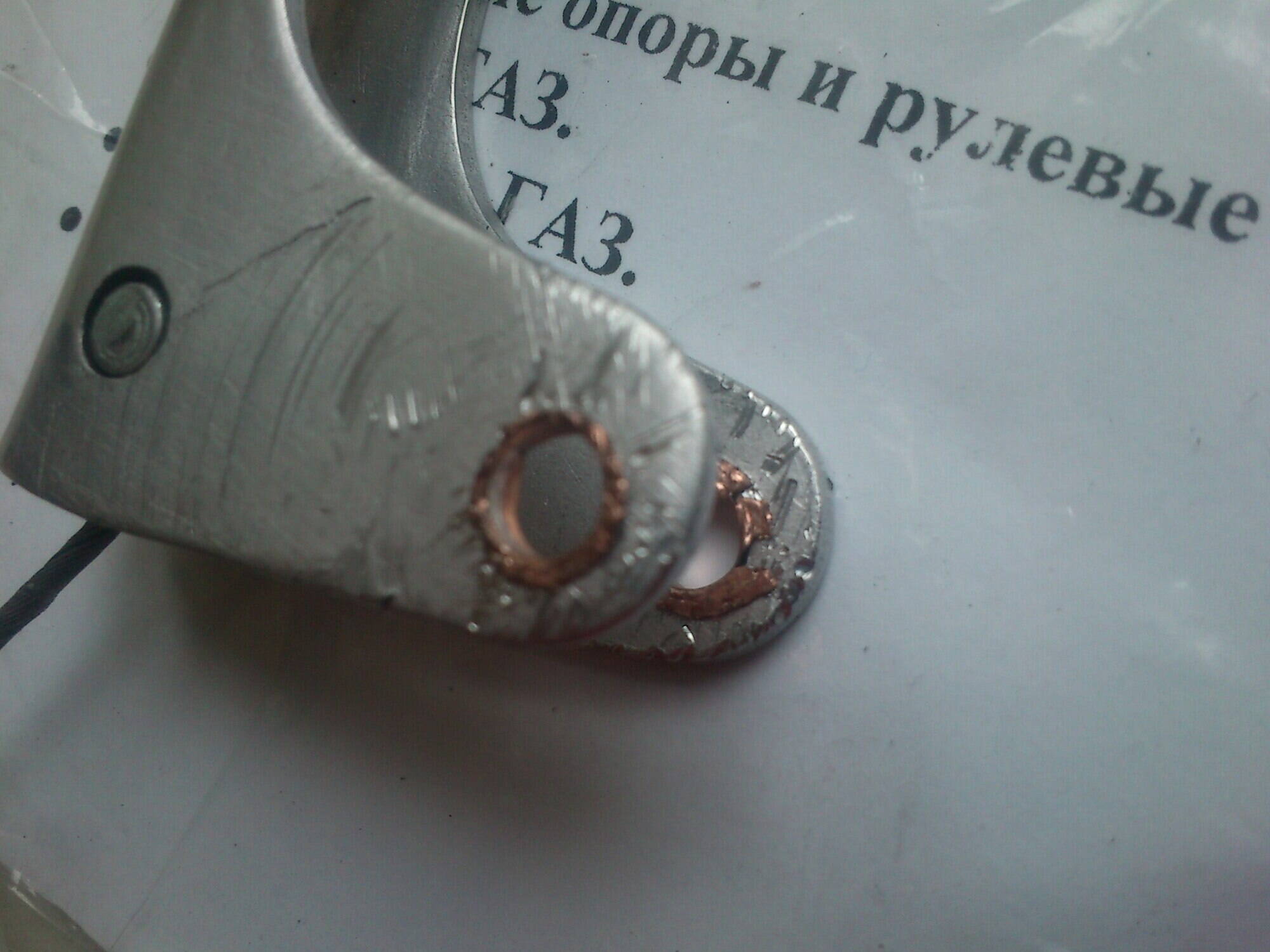

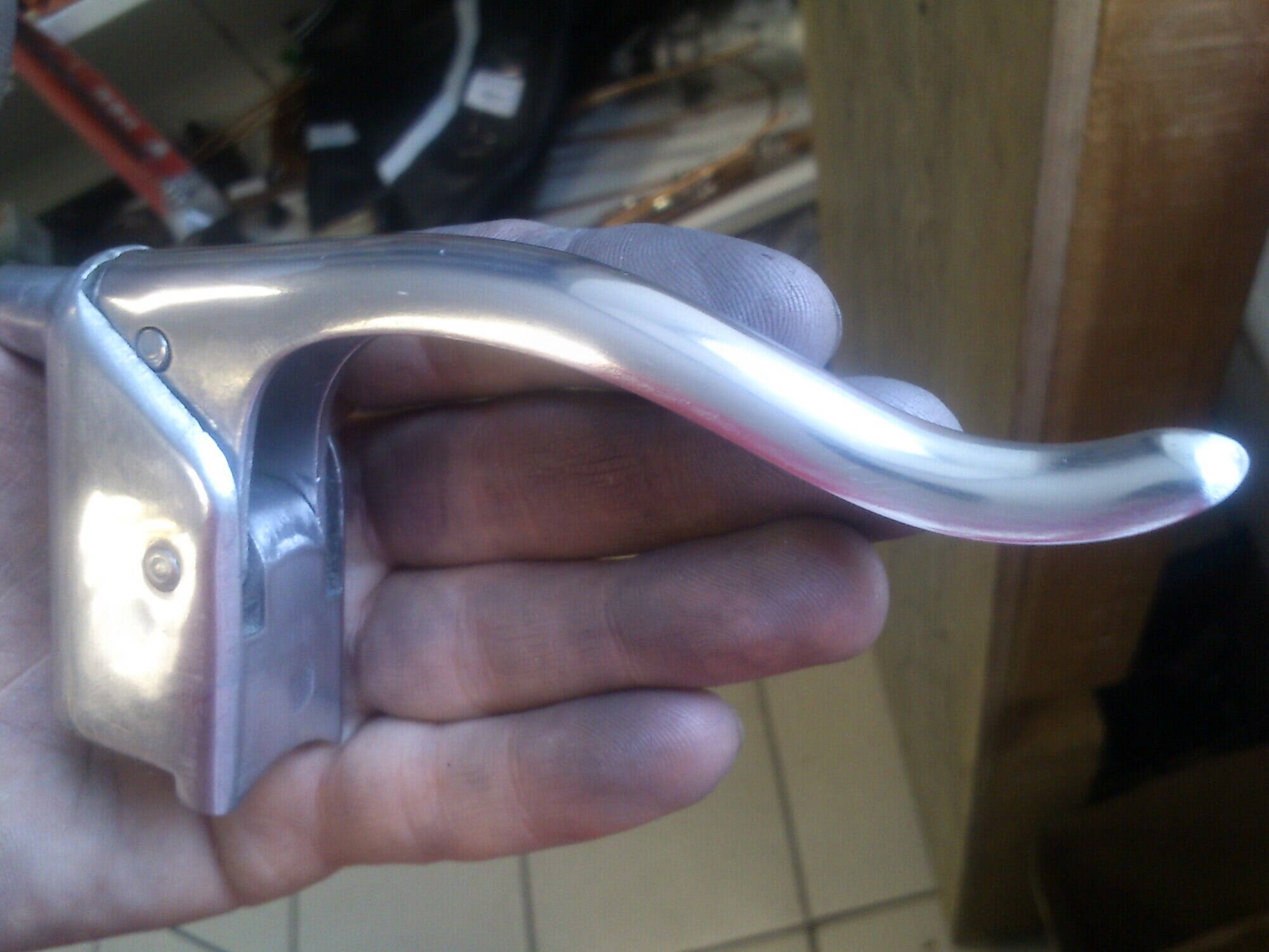

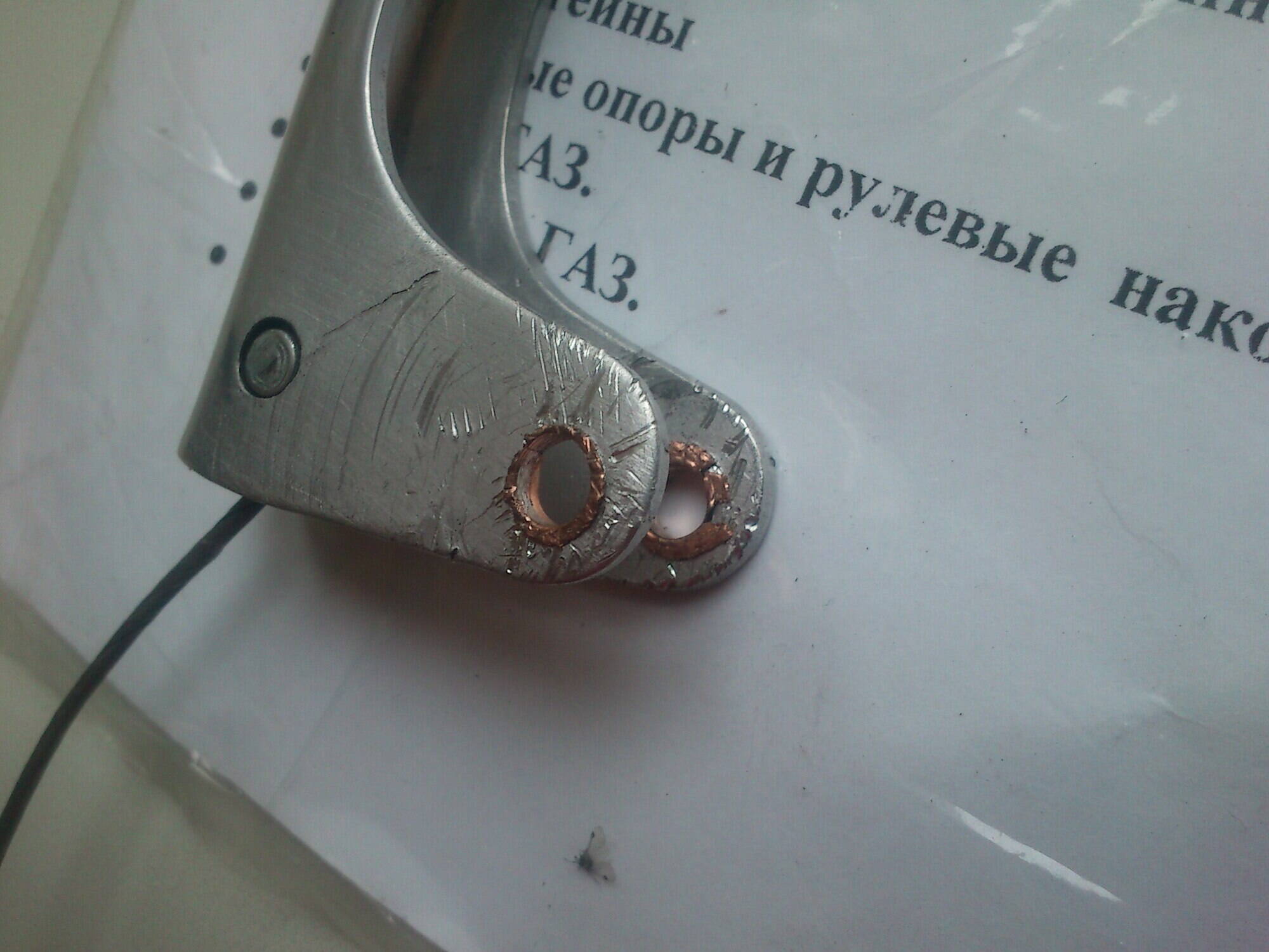

Пока не доехал до вилок, занялся тем, что было под рукой
DSC_0844.JPG [ 471.37 КБ | Просмотров: 2882 ]
DSC_0845.JPG [ 444.09 КБ | Просмотров: 2880 ]
DSC_0846.JPG [ 488.76 КБ | Просмотров: 2880 ]
DSC_0847.JPG [ 456.17 КБ | Просмотров: 2880 ]

Сделал медные втулочки, чтобы убрать люфт.Ось с трудом вошла , зато ручка работает как часики

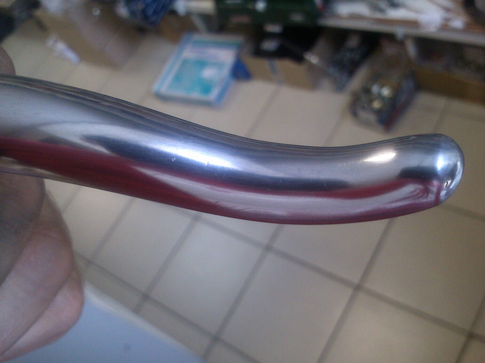

Вот :smile: -ободрал.

Это по-нашему! :good:
:shock: Там в ручке были эти втулочки?! Не, наверное из очень хороших рук, самопальщина. А, увидел :) Строго говоря, для таких целей бронза рулит.
