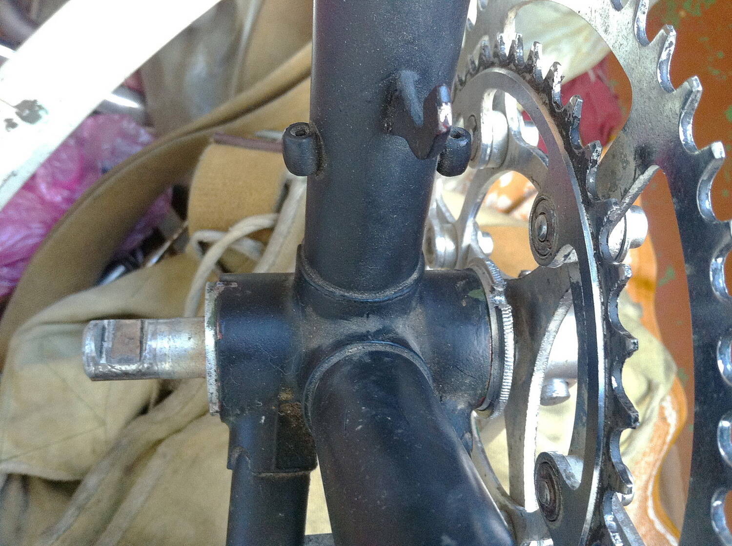

Всем доброго дня! Начал ковырять свой Спутник и обнаружил , чашки кареток перепутаны местами , т.е. регулировочная чашка находится со стороны системы. На остальных велах у меня по другому. Это заводской брак или так задумано?

СообщениеДобавлено: 30.01.2016 13:09
Сообщения: 857
Город: Криндачiвка ,
Зарегистрирован:11.08.2013
так в чем проблема, сними и поставь как надо.

Дивно, схоже на заводі метчіки не з тої сторони воткнули.
Якщо не розкручується при їзді, то може бути, хоча і дійсно переплутані різьби. Таке не виправиш без болі.

а те що різьби права і ліва, то так просто для гарного слова?

а якщо там "італія"? Чи ITA не має контргайки?

А резьбы?
В нормальной ситуации неправильно установить чашки просто невозможно. В одной левая резьба, а в другой - правая.
т.е. в данном случае либо:
1. Чашки не стандартные,
2. резьба в каретке не стандартная.
Кто и зачем так извратился теперь гадать бессмысленно. Разобрать и посмотреть. Или, если с кареткой реальный проблем нет, ничего не трогать и кататься в свое удовольствие.

Я швидше повірю, що на заводі в різьбонарізний агрегат не тією стороною сунули, а потім вийшли з положення.
Вид чашок самий штатний, просто переставлені місцями. Просто не уявляю як їх можна було б вкрутити по правильній різьбі. От і роблю такий висновок.
Ну попали практиканти на завод, не викидати ж раму, як план горить.
Сама велика небезпека даної конструкції саморозкручування чашок при педалюванні, якщо цього немає (гарна затяжка) то особливо напрягатися з цього приводу не варто.

Если проблема именно в резьбе каретки, а чашки не держат, самораскручиваются при езде, можно, игнорируя резьбы вообще, запрессовать вал с двумя промподшипниками.

Да каких только чудес не встречается, как бы это не оказался варварский вариант.

а, точно, зі Спутніком так би не заморочувались.

А резьбы?
С кареткой проблем нет . Все резьбы целые и закручиваются от руки , как надо. Просто интересный факт.

слева левая резьба?

Якщо чашки та контргайка легко і без люфтів вкручуються то можна забути за таке диво і спокійно продовжувати кататись :smile: Ну а якщо кортить докопатись до суті, чому так... ну що ж, треба розкрутити все і оглянути ретельно різьби.

Да, первый такой случай наблюдаю, хорошо, что чашки в каретку тупо не забиты.

слева левая резьба?
Да, слева -левая резьба.
