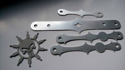

Хотел отполировать перед тем как фотографировать,но не терпелось показать)
3333.jpg [ 421.08 КБ | Просмотров: 1840 ]

Лазер?
 Заголовок сообщения: Re: ALCO STAR. Бродяга с фляжкой
СообщениеДобавлено: 13.05.2016 16:50
Сообщения: 522
Зарегистрирован:19.04.2015
HENK75 писал(а):
Лазер?
- Фрезер :D

Цікаво на лісапеді глянути. Виглядає гарно і акуратно.

2-3 мм Ваш лазерний фрезер бере ?! То я так для цікавості ...

То 3-х координатный фрезерный станок делал, до 50 мм берёт, проходами, если металл мягкий (алюминий, латунь, медь).

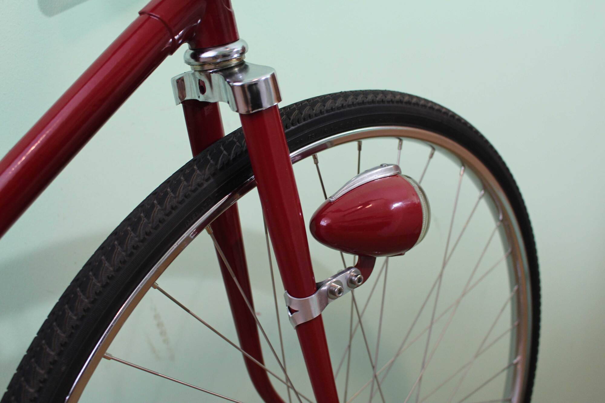

Алюминий на вибрирующих деталях не айс, и Вы, Виктор, помогли мне дополнительно в этом убедиться на примере алю крыльев на моём туристе :D Трещинки вокруг крепежа пошли - они не по европах у меня ездиют :D . Но крылья нравятся, поставил на увеличеные шайбы и т.д. А этих кронштейнах трещины пойдут?

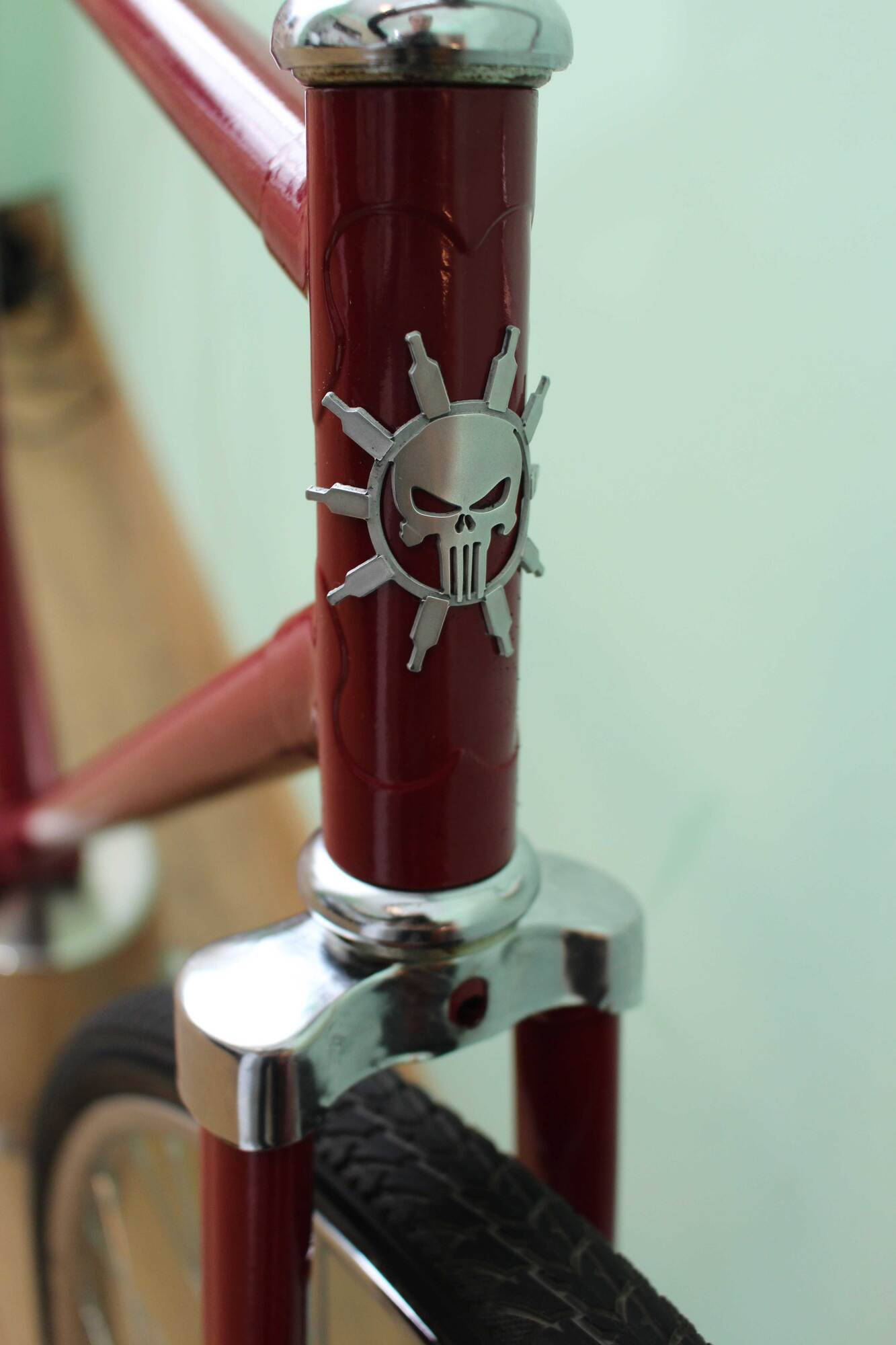

будем смотреть, но недолго, нам бы только подарить))
Надеюсь хоть бутылки с эмблемки не поотваливаются)

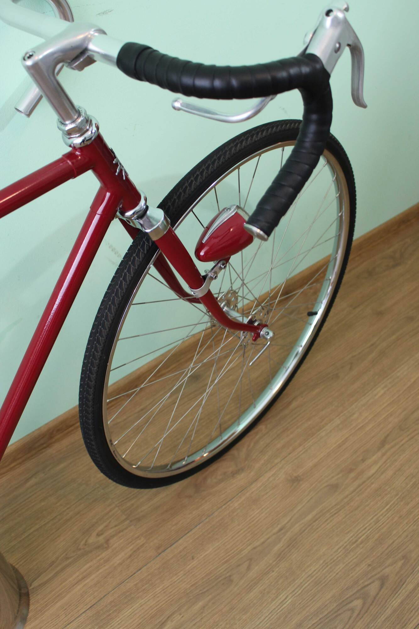

Совсем непохоже что развалится или не выдержит хомут. Зато есть обоснованные конусностью опасения что будет он сползать под вибрацией. Кожица там уже проложена, что ещё можно придумать?
s1.jpg [ 667.15 КБ | Просмотров: 1740 ]
s2.jpg [ 334.72 КБ | Просмотров: 1740 ]
s3.jpg [ 449.53 КБ | Просмотров: 1740 ]
s4.jpg [ 601.91 КБ | Просмотров: 1740 ]
Вкрутить снизу обрезанный по ширине хомута в треугольник, образованный хомутом и пером вилки, саморез, подходящий по диаметру - точно не сползет - ИМХО
Еще вместо кожицы использовать полоску из мелкой сетки.

Зовні дуже подобіється!
Стильно!
Єдине зауваження, фару перенести на ліве перо, чай у нас не туманний Альбіон, вона там корисніше буде.
В ідеалі якись маленький упорчик, точно сповзати не буде.
