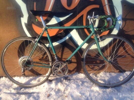

В общем стал я неспешно искать что то пристойное на раме ХВЗ (в этих краях это редкость). Пару месяцев мониторил рынок б/у велов в надежде найти хотя бы какого Туриста и тут вижу - Чемпион в продаже в соседнем городе. Конечно же я его купил и вот сегодня он мой.
Комментарий к файлу: Так он выглядел в объявлении о продаже

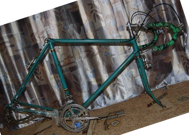

Ниже под спойлерами много фотографий Чемпака в том виде, какой я забрал на почте.
Если где то ниже ошибусь - поправте меня:

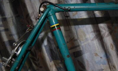

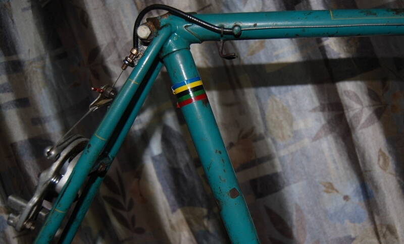

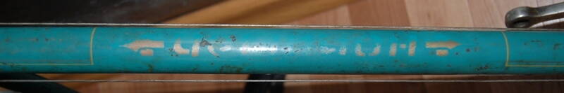

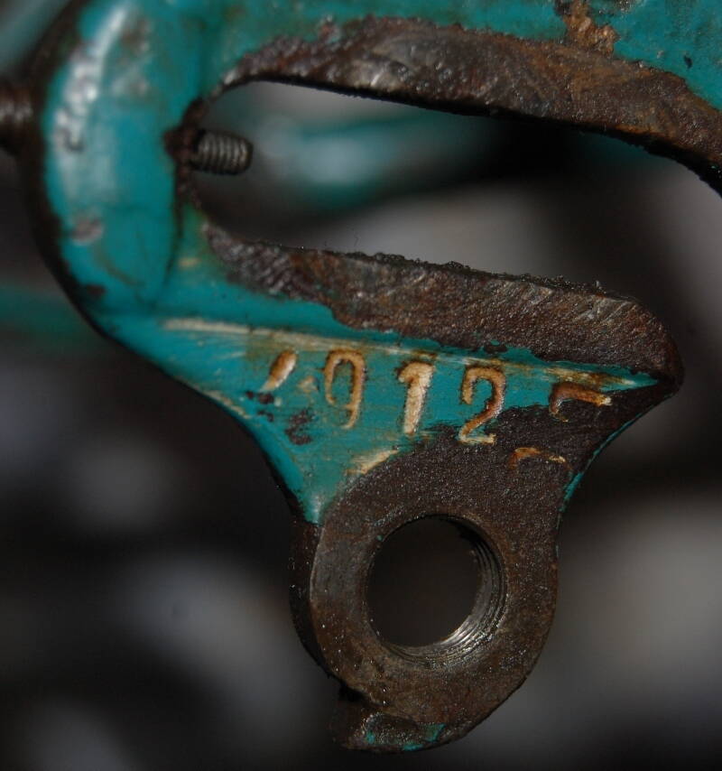

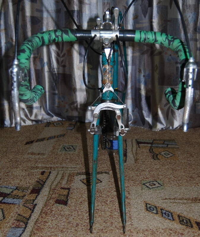

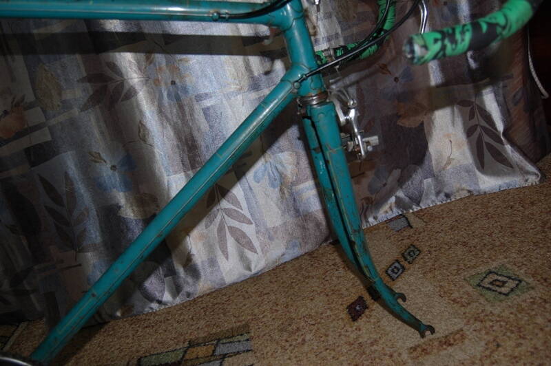

Рама и вилка Чемпион В-551 №4912-60г, ростовка 56, покраска заводская. Цировки есть на горизонтальной, наклонной трубах и на перьях (двухцветные желтый + красный) , на вилке также присутствуют. Надпись "Чемпион" читаема, но сильно затерта, цвет золотй. Геометрия не нарушена. Регулировочные винты + пружинки в дропах рамы присутствуют. Все резбы живые. Расстояние между задними дропами 125 мм, между дропами вилки - 100 мм. Диаметр отверстия под подселел 25мм, или что-то около этого (мерял линейкой, штангенциркуля под рукой не было)
DSC_1248.JPG [ 272.51 КБ | Просмотров: 4643 ]
DSC_1250.JPG [ 212.1 КБ | Просмотров: 4643 ]
DSC_1252.JPG [ 264.53 КБ | Просмотров: 4643 ]

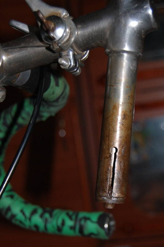

Вынос стальной 120 мм - со слов предыдущего владельца - родной, хотя я таких раньше видел (или просто плохо смотрел)

Выносы такие были, но на других велосипедах.
У этой рамы, с завода, вынос был короче. Обвес не родной.
Но это ничего не меняет, главное чтоб рама была не битая.
Цировки, если двойные, то может и родные. Покраска похожа
на оригинальную, но плохо видно на фото.
Наклейка, естественно, приклеена прежним хозяином.
Цвет, похож на родной. А то на форуме есть владельцы, свято верящие, что у них нестандартная, но заводская окраска.
Ну что ж, пускай верят, ничего страшного в этом нет.
В любом случае вам повезло и веломашина престижная!

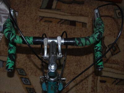

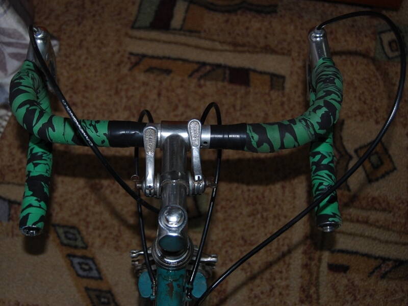

Руль - обычный баран - алюминий.

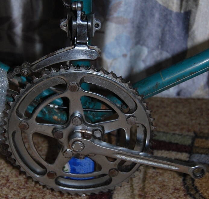

Система - сталь, звезды 48 и 50 под пятилапку, BSD 144 мм, шатуны - сталь, длинна 170 мм.
DSC_1249.JPG [ 244.16 КБ | Просмотров: 4579 ]

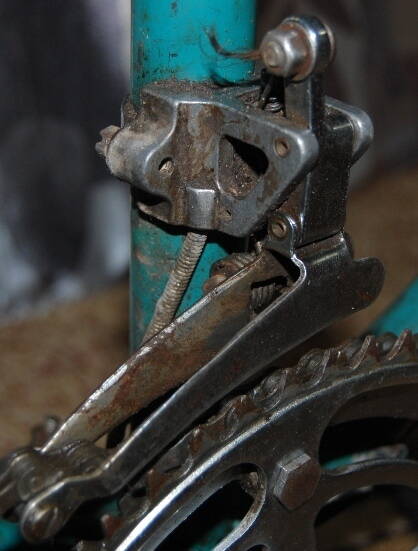

Передний переключатель - ХВЗ
DSC_1255.JPG [ 154.28 КБ | Просмотров: 4579 ]

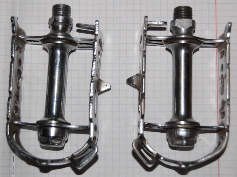

Педали ХВЗ (тяжеленные), крутятся хорошо

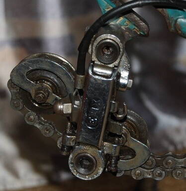

Задний переключатель - ХВЗ
DSC_1253.JPG [ 112.68 КБ | Просмотров: 4579 ]

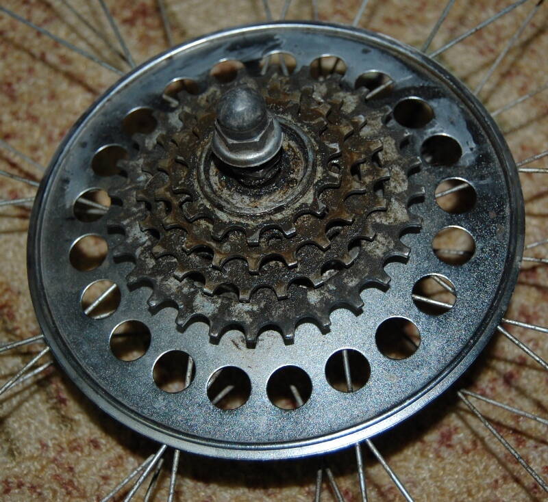

Кассета - ХВЗ Турист, 4 звезды (14/18/24/28 звезд)
DSC_1275.JPG [ 353.78 КБ | Просмотров: 4579 ]
Манетки - ХВЗ нарамные, установлены на выносе.
DSC_1257.JPG [ 263.32 КБ | Просмотров: 4579 ]

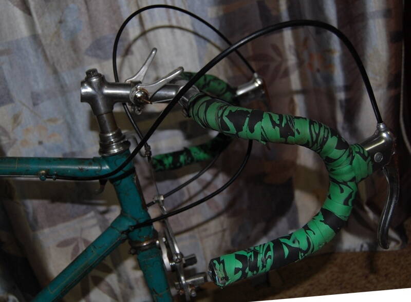

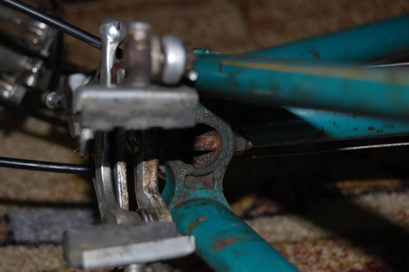

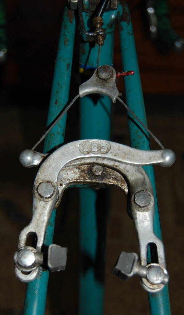

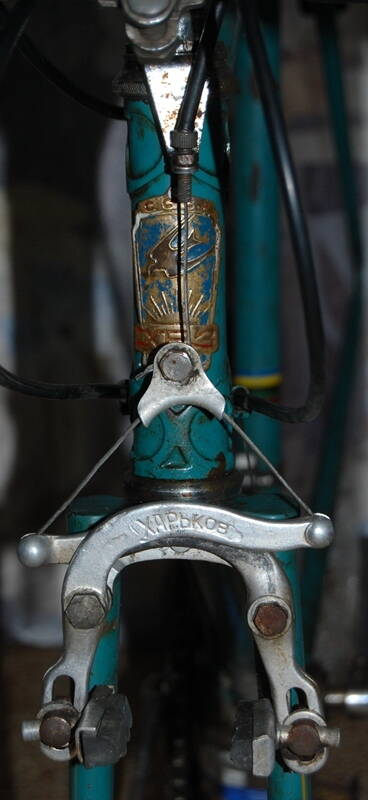

Тормоза - ХВЗ алюминий, с центральной тягой, рич 70 мм.
DSC_1260.JPG [ 178.46 КБ | Просмотров: 4579 ]
DSC_1256.JPG [ 262.47 КБ | Просмотров: 4435 ]

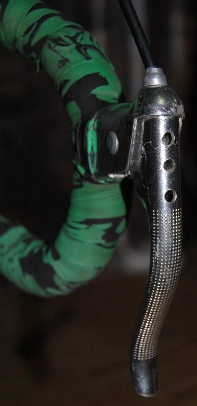

Тормозные ручки - ХВЗ (похоже что не родные)
DSC_1262.JPG [ 160.05 КБ | Просмотров: 4576 ]
DSC_1259.JPG [ 346.53 КБ | Просмотров: 4576 ]

здесь тот самый владелец, который свято верит, что окрас его чемпиона оригинальный и заводской - отрицать этот факт не стану! спор был, но каждая из сторон осталась при своем мнении. Чемпион подобной окраски есть и в других странах постсоветского пространства. Их единицы, но они есть и это факт!(готовься к худшему, но надейся на лучшее - это я про окрас своего Чемпиона)
на счет данной конкретной модели моего земляка. смотрел я на этот велосипед, когда искал раму в родном цвете, да вот только страна другая и проблема с доставкой (не захотел заморачиваться).
Из родного здесь от Чемпиона:
- рама с родным ЛКП
- вилка с родным ЛКП
- возможно даже руль
Остальное не его.
Хочу написать про вынос.
Вынос - стрела, стоял на В53 и В62. Вещь крайне редкая и уходит, как правило, не меньше чем за 25$. Может я и ошибаюсь, но выглядит вынос кривоватым.
Прошлый владелец данного велосипеда утверждал, что в довесок к велосипеду может манетки в торец руля докинуть и даже пруф манеток выкладывал (если уже не купили).

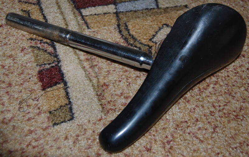

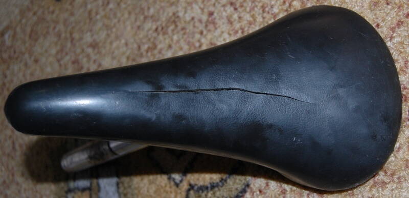

Подседел составной из двух коротких стальных по 170 мм. Седло пластиковое с выштамповкой сзади "ХВЗ", имеет длинную трещину по середине
DSC_1268.JPG [ 252.58 КБ | Просмотров: 4437 ]
DSC_1269.JPG [ 167.3 КБ | Просмотров: 4437 ]

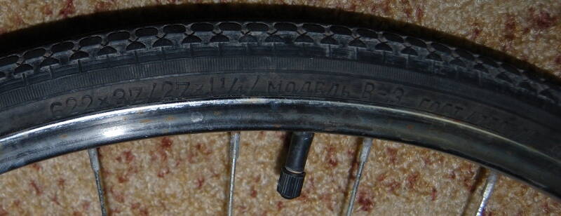

Колесо переднее: обод стальной широкий (похож на дорожный от Украины ширина снаружи около 32 мм), втулка с низким фланцем с обычной гайкой (не барашек) на 32 спицы.
Колесо заднее: обод алюминиевый (скорее всего от "Туриста" ширина снаружи около 26 мм), втулка с низким фланцем с обычной гайкой на 36 спиц.

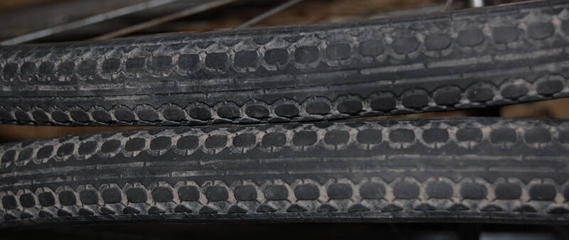

Покрышки: "сделано в СССР" размер 622х32. Протектор удовлетворительный, на пару сезонов хватит.
DSC_1274.JPG [ 158.94 КБ | Просмотров: 4436 ]
DSC_1276.JPG [ 184.06 КБ | Просмотров: 4436 ]

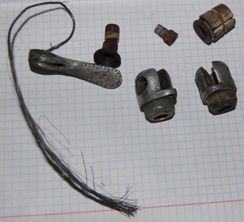

Дополнительно получил бонусом не юзаный вал на шатуны и не комплектные чемпионовские манетки:
DSC_1272.JPG [ 249.06 КБ | Просмотров: 4436 ]

4 - оно хорошо бы, но не слишком нужно - самые примитивные для МТБ, допилить или сменить хомуты - и на руль их. Очень просто, очень дешево, и ломаться там нечему, и никаких проблем с настройкой.
5 - регулировочные полые винты в зазор меж тормозными ручками и рубашкой тормозов.
Не знаю, зачем они там нужны?, Ведь регулировочные винты и так на тормозных тросах есть на рубашке выше самого тормоза.

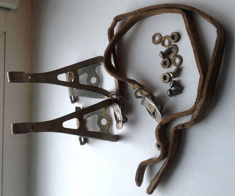

7 - туклипсы
У прежнего хозяина Чемпака были туклипсы и сейчас есть. Цена не высока.
image1.JPG [ 223.46 КБ | Просмотров: 4418 ]
Просто я еще не созрел катать по городу с туклипсами (а возможно и дальше не созрею), и посчитал их приобретение лишней тратой

Еще вопрос к знатокам. Как выглядел передний пернклюсатель на мдели В-551 (желательно фото)?

anatoly-alex писал(а):
что малая звезда спереди аж на 48, вообще не катал и возможно передачи 48 на 28 мне будет в пдъемах достаточно. Менять имеющуюся ХВЗ систему (как на мой взгляд - смотрится аутентично) на новую под квадрат не очень хочется.
Раньше большинство спортсменов успешно ездили годами, с учетом подъема на самую крутую гору так - на системе малая звезда 48, на пятерике большая 19.
Компаньолу регулировали так, чтоб большая звезда пятерика (21) не включалась. Это была гарантия что компаньола не попадет в спицы заднего колеса ни при каких условиях.
Сейчас, учитывая мою плохую спортивную форму, на пятерике у меня большая звезда на 22 (индийский пятерик HERO). Этого хватает для уверенного подъема на самую крутую гору, какой в вашем городе может и нет...
Если сзади будет звезда на 28 (как у вас), то можно будет ехать на вертикальную гору, перпендикулярно Земле...
