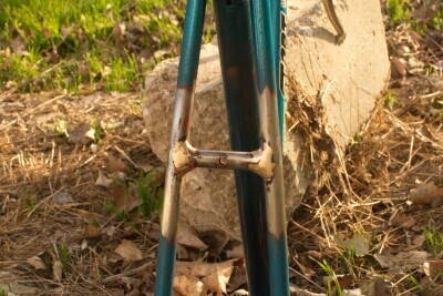

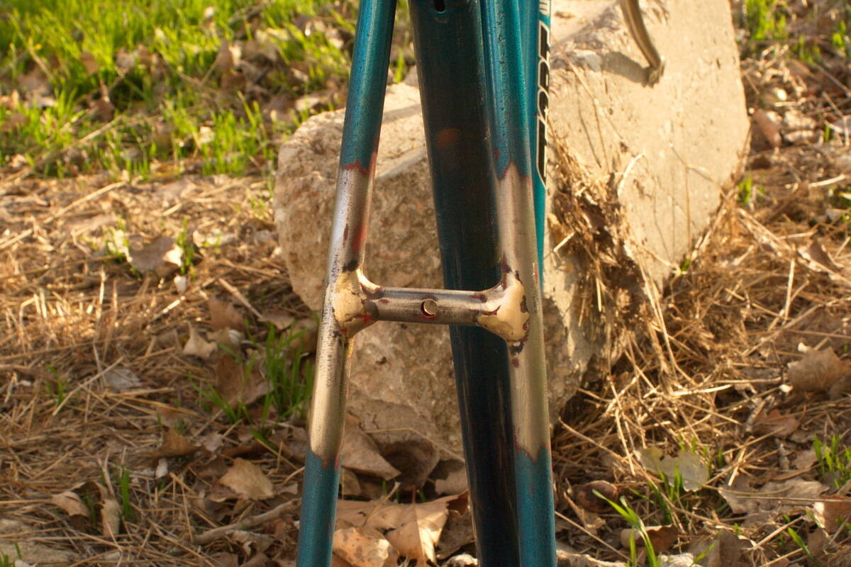

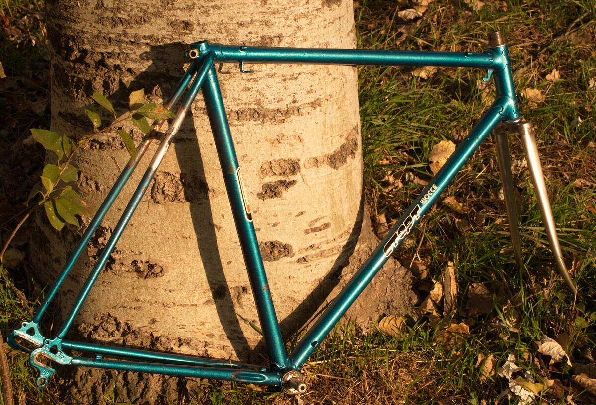

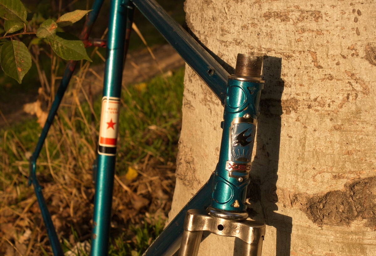

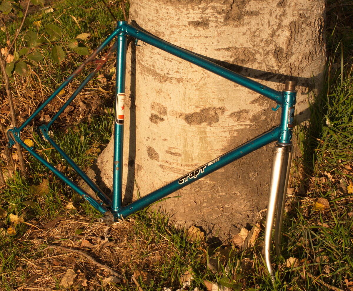

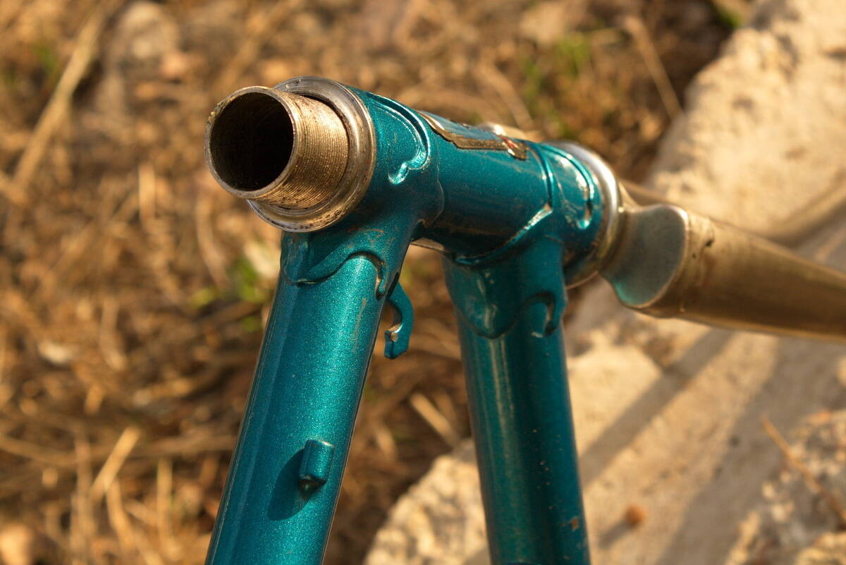

Прикупил по случаю раму с вилкой СШ 1989 года. Она была отмыта в горячей воде с моющими средствами . В комплекте с рамой досталась рулевая в хроме и штатная каретка под клин. Обошлась она мне в 8 $ . Без видимых дефектов, но сделана небрежно , покраска по флюсу. Но в общем имеет приличный вид. Единственный недостаток - был оторван задний мостик . Мостик был припаян с двух сторон, на всякий случай. Вот теперь возник вопрос с покраской места пайки , так как всё покрытие я хочу сохранить в оригинале. Собирать планирую сингл с использованием родной втулки СШ . Тормоза от Харькова 6о-х годов. Обода 14 мм Avanti , покрышки 700/25 . Вот пока такие мысли. Спасибо за внимание.

А вилка голая будет что ли? Ободрать уже тогда и раму, заодно и обрить от лишних бонок/крюков.
P.S. пайка крайне стрёмная.

Да красочка неплохо сохранилась. Ну что ж пробуйте подобрать. Из баллонов только MOTIP. недешево зато блестящий результат. либо автоэмали ищите.
Примерно такие металлики
Бергамот 302
Изумруд 385
Адрия ГАЗ
по каталогу красок VIKA

Вилка хромированная. Впервые такую увидел.

Вот только без варварства!
А по виду и не скажешь.

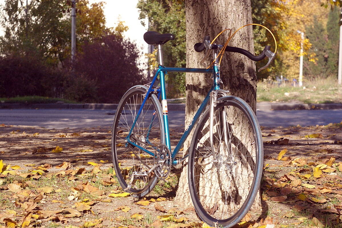

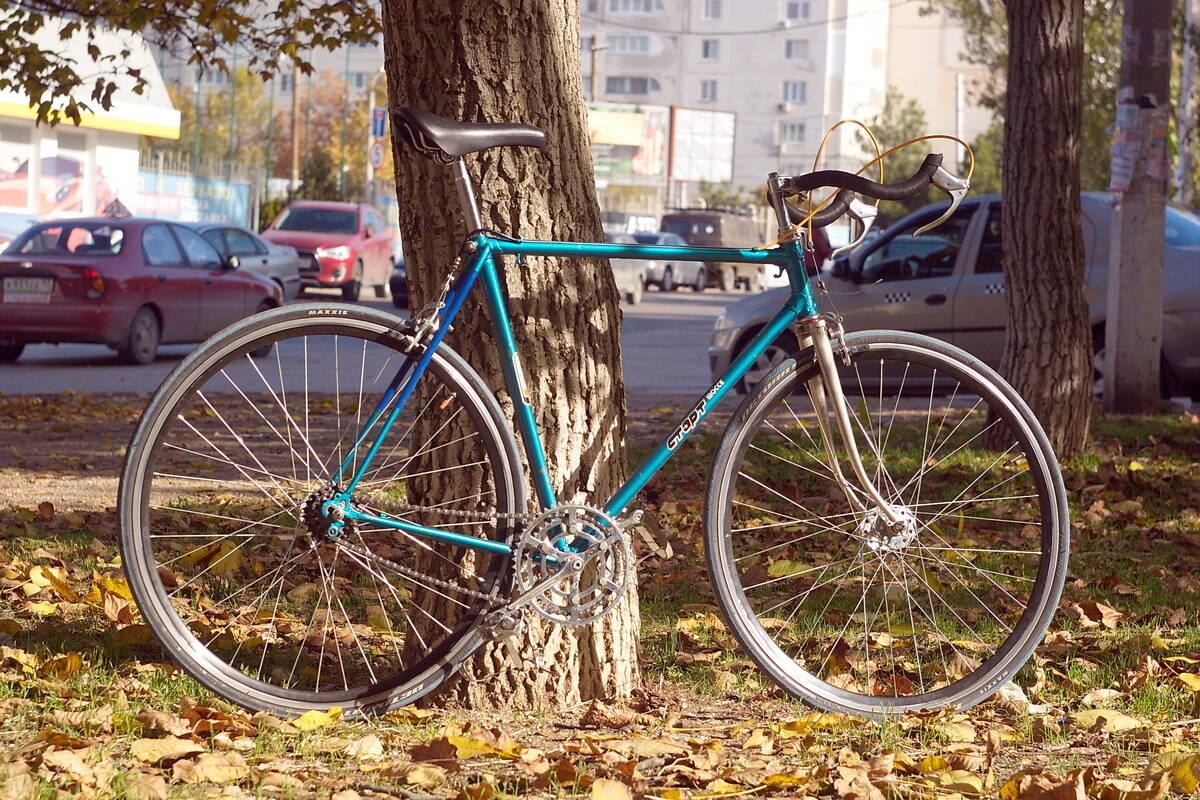

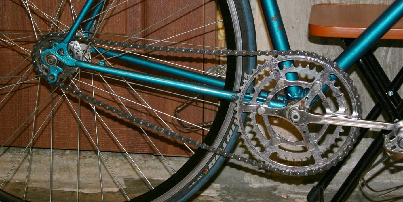

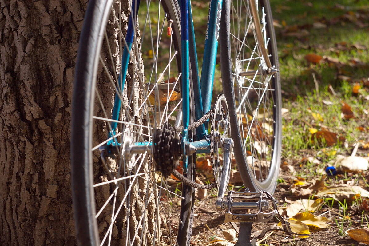

Сегодня вывел на прогулку этот аппарат . Сборка получилась не долгой и никаких проблем не вызвала. Все детали были в наличии. Велосипед получился очень веселым и проблем с одной передачей не вызвал. Для быстрого перемещения по городу то, что надо. Пластиковое сиденье ХВЗ оказалось очень удобным. Спасибо за внимание.

Классный конь, фото на фоне жёлтой листвы огонь) В идеале втулку заднюю фривил поставить, может с украины... И звезду вторую на шатуне снять)
Золотой Спутник 1982года
 Заголовок сообщения: Re: Старт-шоссе будущий сингл.
СообщениеДобавлено: 29.10.2016 21:43
Сообщения: 301
Город: борисове поле
Зарегистрирован:14.02.2016
мне вот только не понятно зачем біло так прискіпливо снимать провисшую цепь
СообщениеДобавлено: 13.11.2016 20:22
С Поехалом ! (запоздало :oops: но меня на форуме не было)
Прикольный вырисовывается :yes: А шо я говорю - стартон-сингл - это правильная городская тачка.
:lol: Дествительно эта провисшая цепь дико раздражает. Какие планы на доведение трансмиссии?

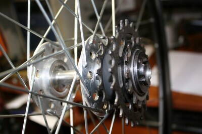

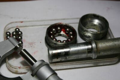

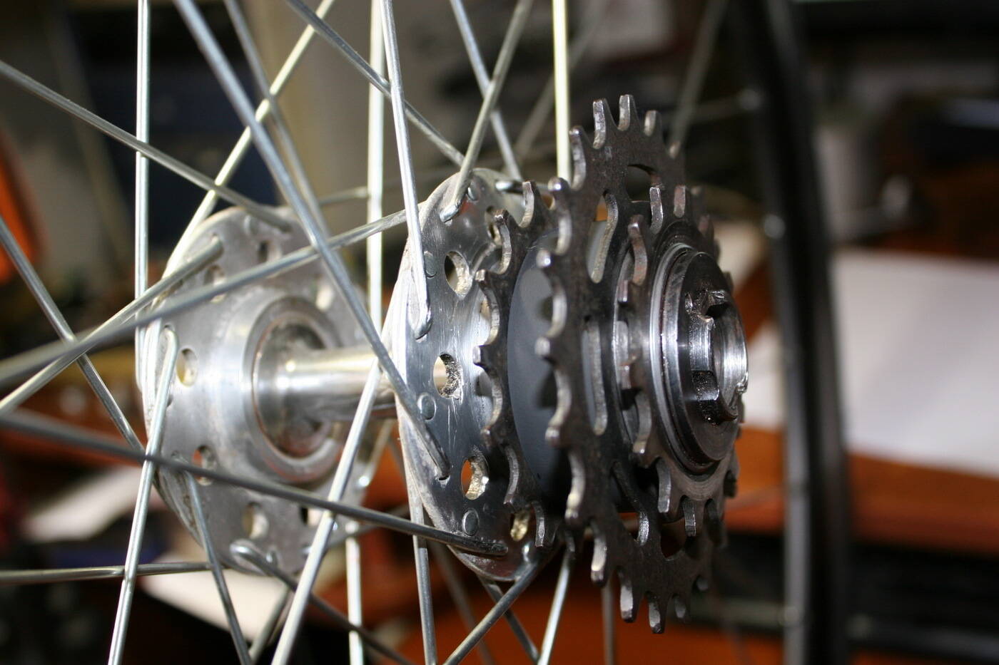

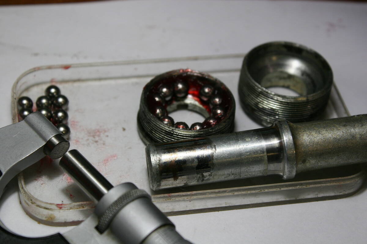

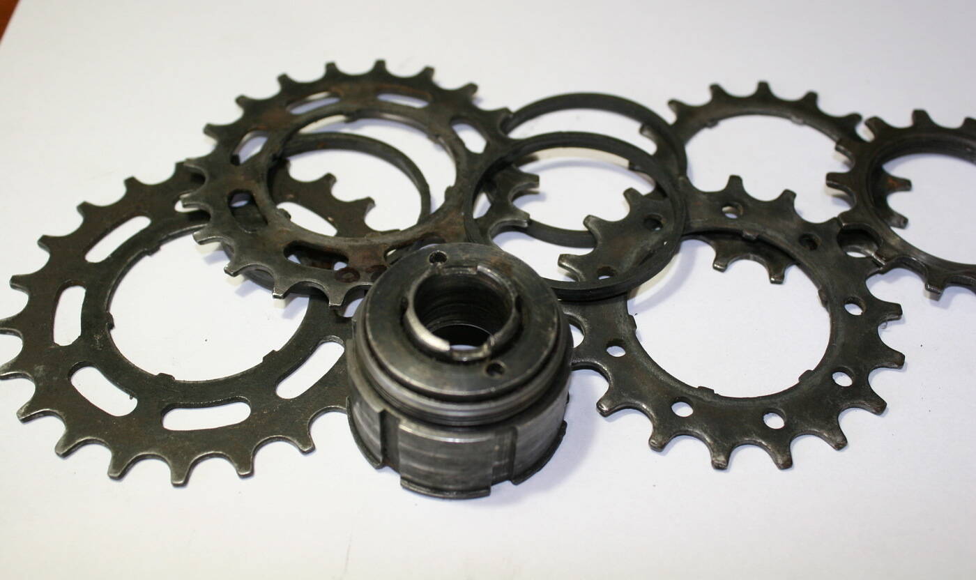

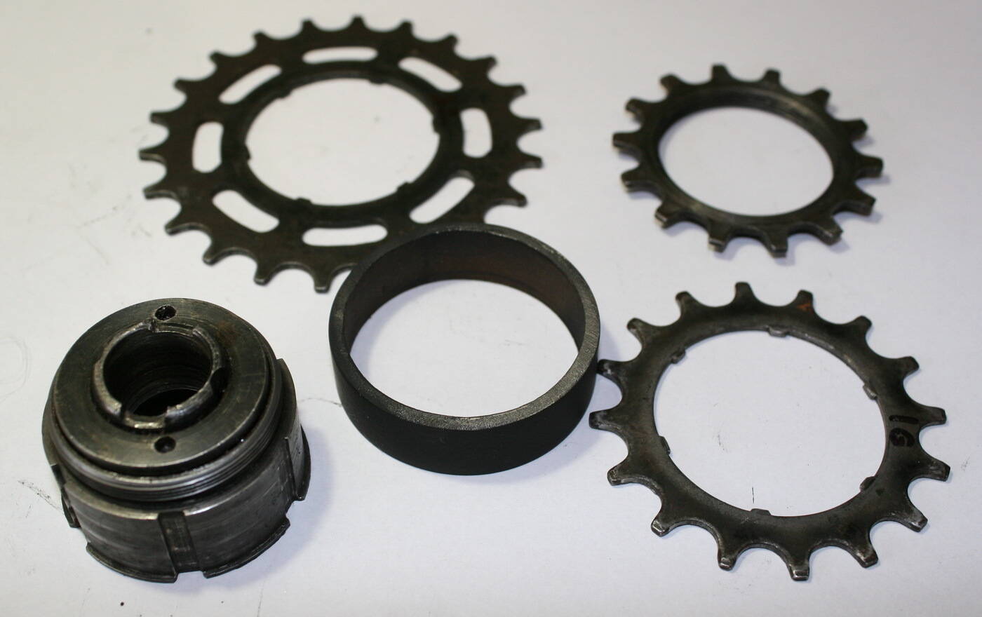

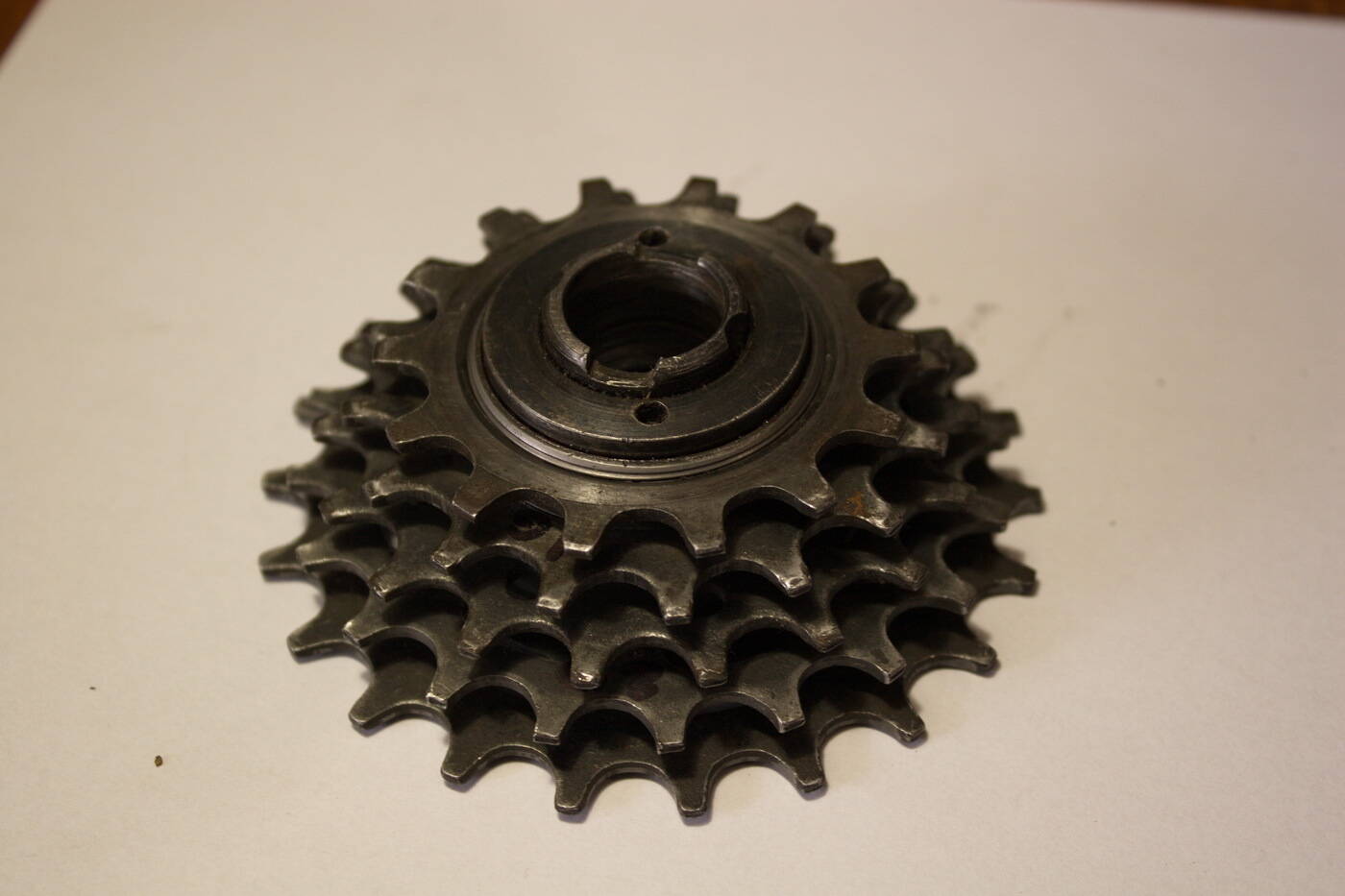

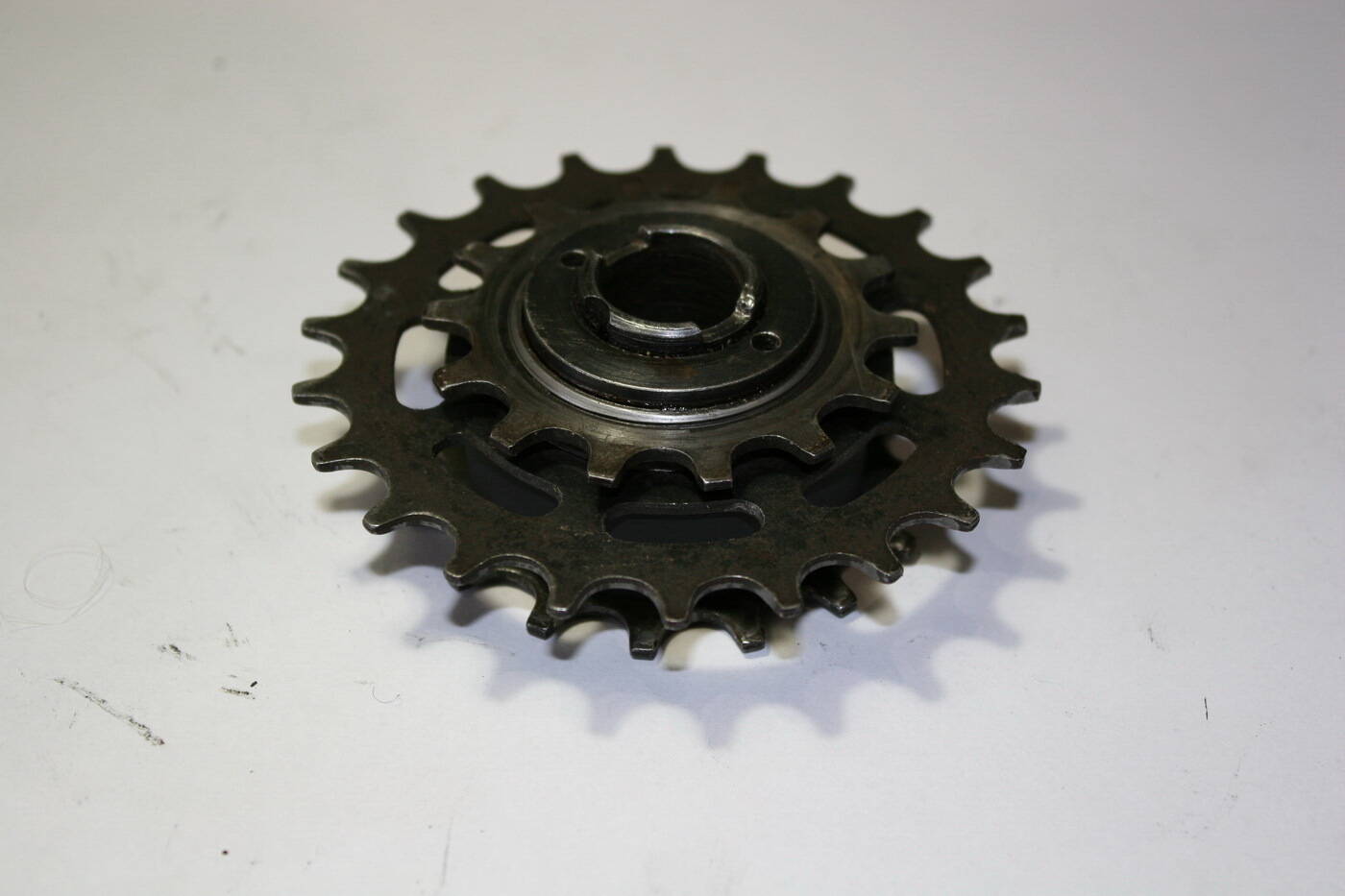

Спасибо за отзыв! Вот неторопливо сделал заднюю втулку. Попробую сочетание 51-22, 51-20 из набора звезд. Плохо, что от Туриста не подходят, хотя очень похожи.Пока так.
