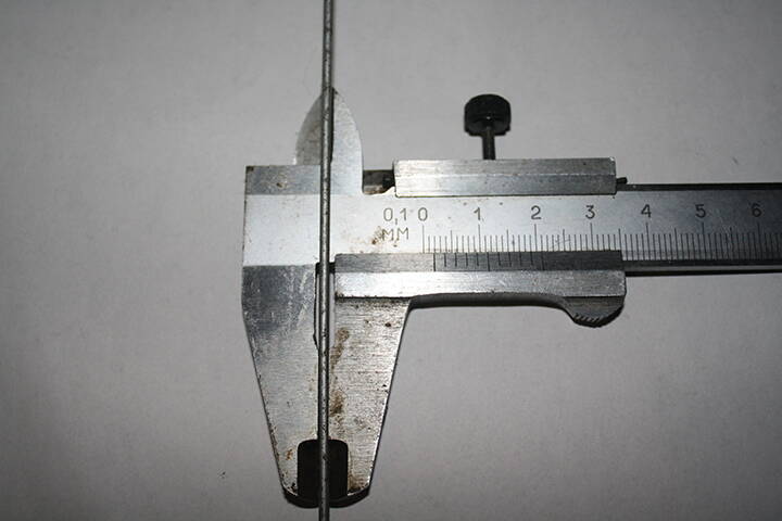

попробую этим заняться, но спицы придают совсем печальный вид колесам :)
Я конечно могу дать совет, как это сделать.
Но за это не всякий специалист возьмется.
ВСТУПЛЕНИЕ.
В одном неизвестном славном городе-герое, на неизвестном птичьем рынке, собирает колеса один неизвестный мастер по прозвищу Петрович...
Когда я ему рассказал об этом, он, как обычно с долей юмора прокомментировал: -
"лучше уделил бы ты это время семье"!
ОПИСАНИЕ НАНОТЕХНОЛОГИИ.
Короче, у Вас 2-а варианта.
1. Разобрать колесо и сдать спицы на гальванику. Результат вас порадует надолго.
2. Разобрать колесо, обработать спицы преобразователем ржавчины на натуральной основе, покрасить хорошей краской из баллона и собрать колесо так, чтоб спицы не оцарапались во время сборки. Далее вскрыть лаком.
Этот способ граничит с садомазохизмом, но я будучи в грустном настроении, его осуществил лично.
Если надо могу выложить фото.

По моему опыту, в заднем колесе спицы должны быть более прочные чем их ставили на стандартные советские велосипеды. На попавшем мне в руки "Туристе" его родные задние спицы стояли диаметром 1,5 мм и уже до меня бывшие хозяева заменили многие из них на 1,7 мм. Но к моменту когда он ко мне попал спицы поржавели что еще сильнее уменьшило их диаметр, и я взялся и все колесо переспицевал новыми спицами 1,8 мм диаметром (более толстых нужной длины в тот момент не оказалось в продаже). И под все головки спиц подложил шайбочки.
Советую сделать то же самое, иначе старые спицы будут регулярно рваться и их в общем итоге все равно придется все заменить. Заменить все сразу в спокойных условиях легче чем потом менять по одной в дороге или между поездками.

Denis17 писал(а):
Снял колеса, переключатель скоростей, тот что сзади на колесе, далее попытался снять трещетку, как в большинстве видео по разбору трещетки ХВЗ, но оказалось что все проще и немного не так
...на заднем фоне шарики подшипника, которые были сверху-над той частью, где ходят усики трещотки. Так же с обратной стороны шарики
Вся трещетка со звездами были прикручены той самой гайкой с двумя отверстиями, открутилось не тяжело, я бы сказал просто, молотком не пришлось долбить, зубила не ломал, спицы не гнул, домтруба не шатал.
Все было прочищено, смазано, установлено на место, вроде живо здорово все
При всем уважении. Может ваш штангенциркуль неточный?
На Туристах никогда не было спиц 1,5 мм.
В большинстве случаев там были 1,8 мм, изредка 2,0 мм.
Сейчас в продаже везде новые только 2,0. О баттированных и аэроспицах не упоминаем.
Вот фото стандартной спицы Туриста. Смотрите сами.
ДИАМЕТР СПИЦЫ ТУРИСТ.jpg [ 274.46 КБ | Просмотров: 1957 ]
