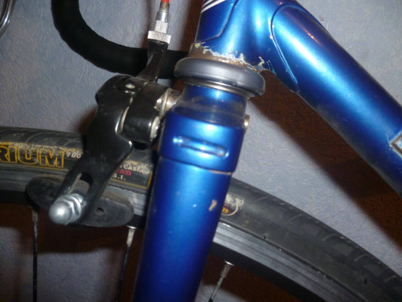

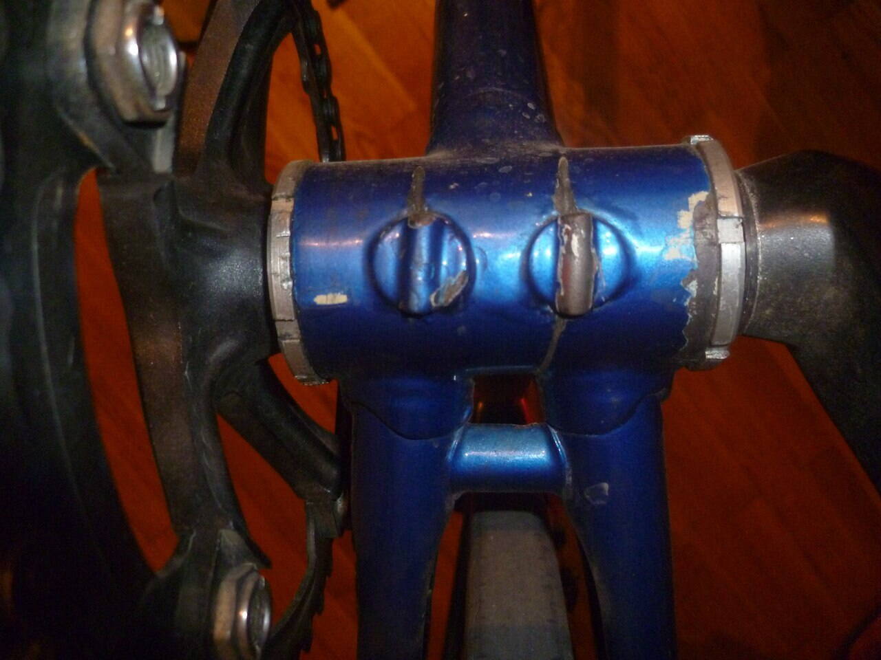

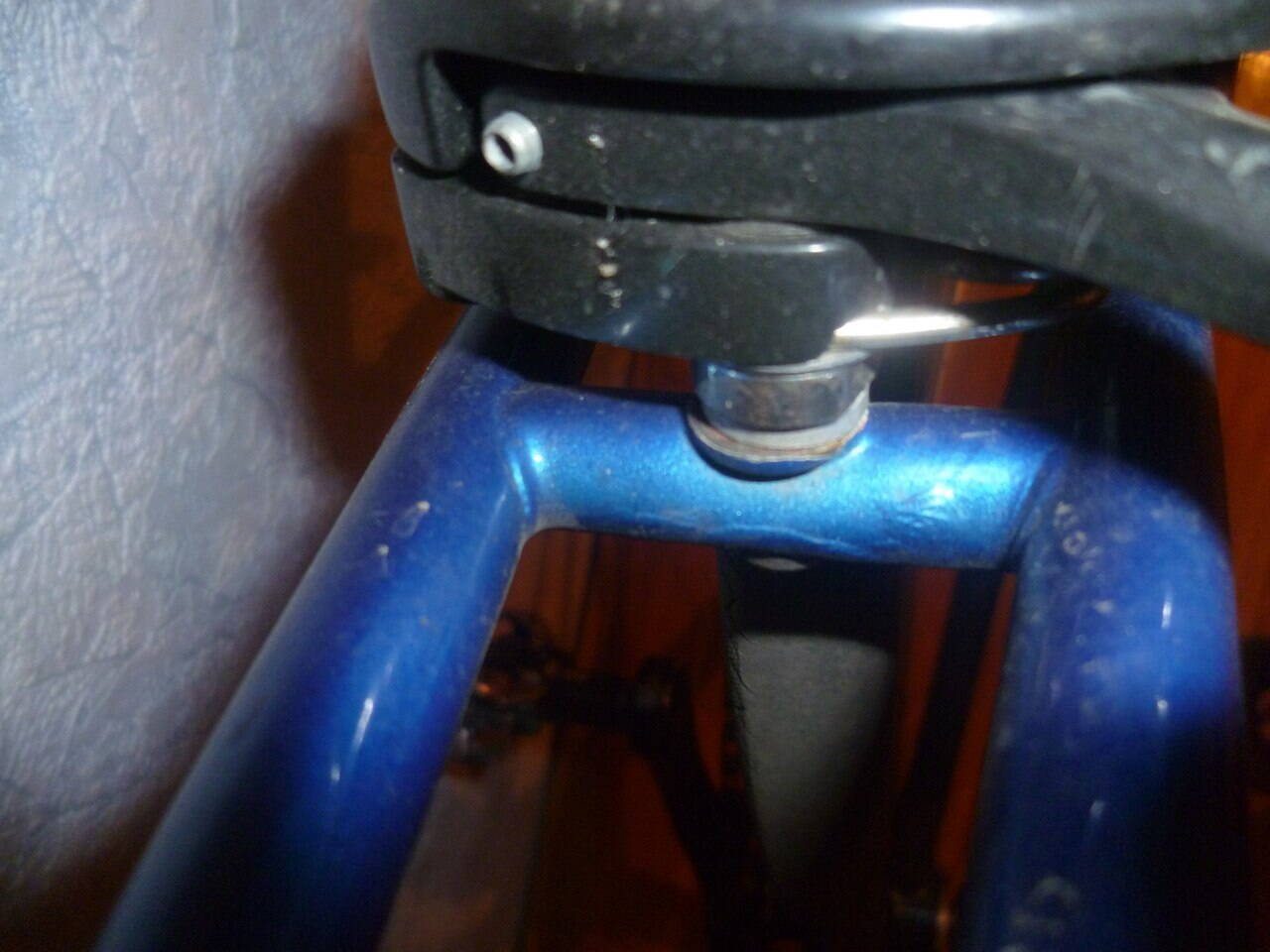

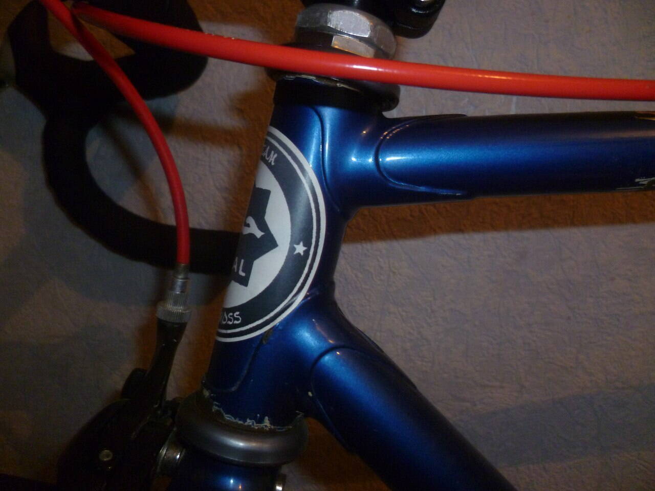

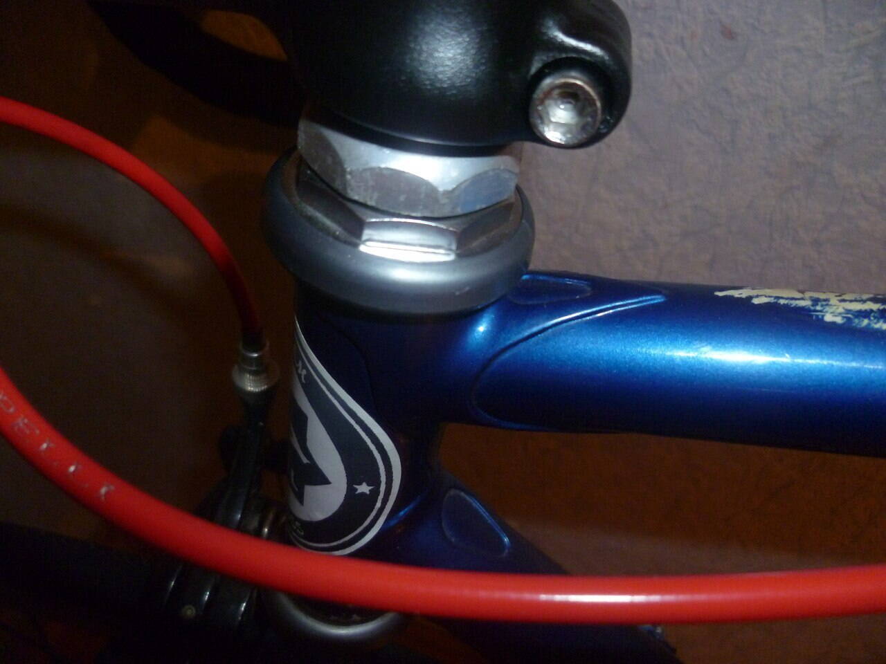

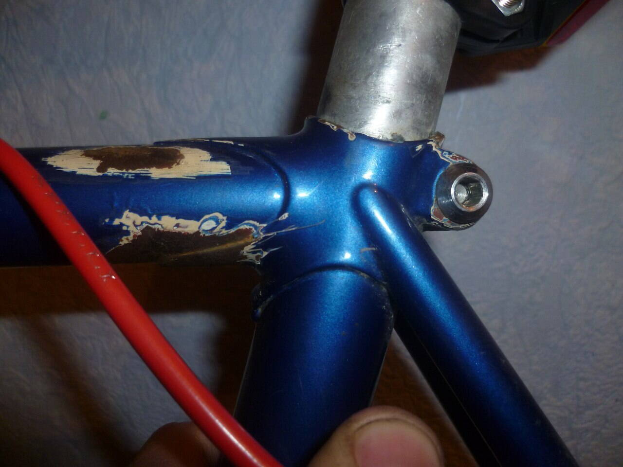

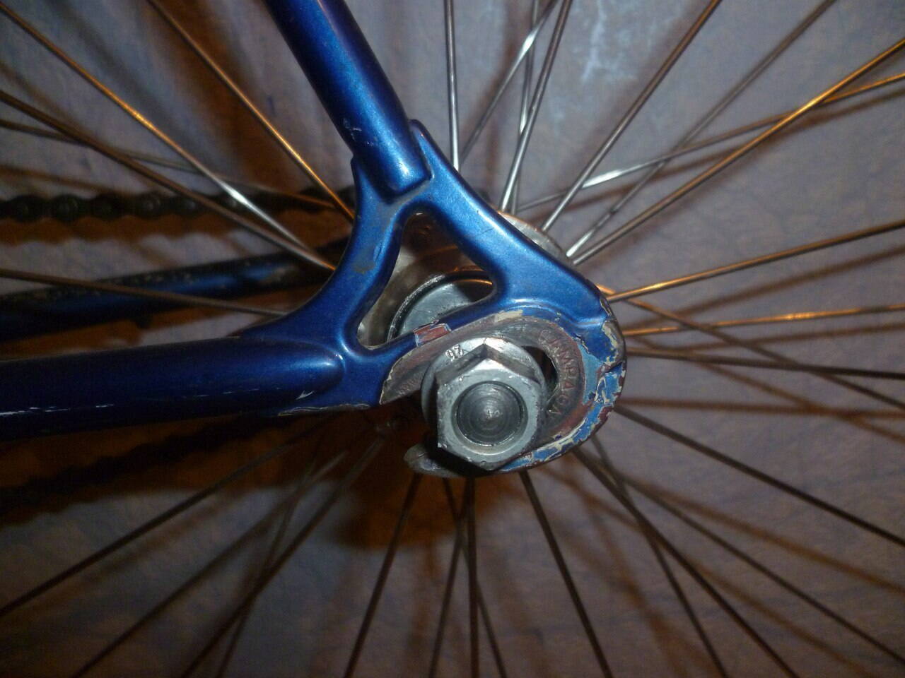

Обращаюсь к специалистам, возможно кто-то что-то скажет. Помогите с определением производителя рамы/вилки. Пока мнения разделились на bianchi/peugeot. Дропы Campagnolo и на вилке и на задних перьях, хотя знаю, что вилка не родная. Подседел 26,4мм. Каретка 36х24.

Нормальная европейская рама. Не итальянская и не британская, скорее всего. Дропауты от campagnolo, a резьба английская, делаю ставку на Нидерланды и Бельгию. Причем рамка-то кошерный шоссе - без креплений крыльев.

Gagarins писал(а):
Не итальянская
так каретка ведь
lenny писал(а):
Каретка 36х24.
не?
 Заголовок сообщения: Re: Помогите опознать раму
СообщениеДобавлено: 22.09.2016 14:51
Сообщения: 35
Возраст: 31
Зарегистрирован:06.01.2013
Gagarins писал(а):
a резьба английская
ага, 36 на 24 это же вроде итальянская
СообщениеДобавлено: 22.09.2016 15:28
Сообщения: 2195
Город: Rīga, Latvija
Зарегистрирован:22.10.2010
ой, перепутал. Да, кажется, итальянская резьба. Тогда смотрим в сторону Италии, но не исключаем Бельгию швецию, те тоже дружили с ит.резьбами.
С итальянцами непросто: в период стальных рам велики делали в каждой деревне, заводиков и мануфактур - сотни, если не тысячи. Все лепили с колумбуса на кампе.

Сам продавец говорил, что рама привезена с Италии, но это ни о чем не говорит. После покупки смотрю узлы на каждой раме, которую вижу в поисках совпадений)
Луги традиционные для колумбуса, наверно, ты и сам ето заметил.
В рулевой между гайками, мне кажется, гайки не хватает.

Gagarins писал(а):
да, не хватает, но не гайки, а шайбы. Дело в том, что вилка не родная, обрезанная. И нет прорези в резьбе для стопорной шайбы. Т.е. вилку укоротили, прорезь не сделали, а без прорези естесственно шайба не станет. Ищу эту шайбу и хочу сделать пропил, чтобы рулевая нормально работала, а то сейчас раскручивается постоянно

верно, шайбы. на работе сижу, не хватает внимания, вот и резьбы перепутал, и гайку с шайбой. :D
Прорезь не помешала бы.

lenny писал(а):
Gagarins писал(а):
Думаю , що вилка з цієї рами , тільки прийшлося міняти старі підшипники на інші , які виявилися вищими . Але то суті справи не міняє , треба щось комбінувати з висотою .

romm
lenny ж казав,що дірки немає (зрiзаний шток), але довжини для шайби вистачає.
підшипники не можуть бути вищими. Це тiльки чашки можуть, но нiяк не підшипники, бо тоді вони не помістяться (кульки)

Cаме так, але я дивився рульову, і там шайба, на який повинен бути виступ вмонтована у верхню чашку, при цьому вона вільно рухається. Є сліди цього виступу, його сточили. Завтра можу показати фото. Рульова Shimano 105
