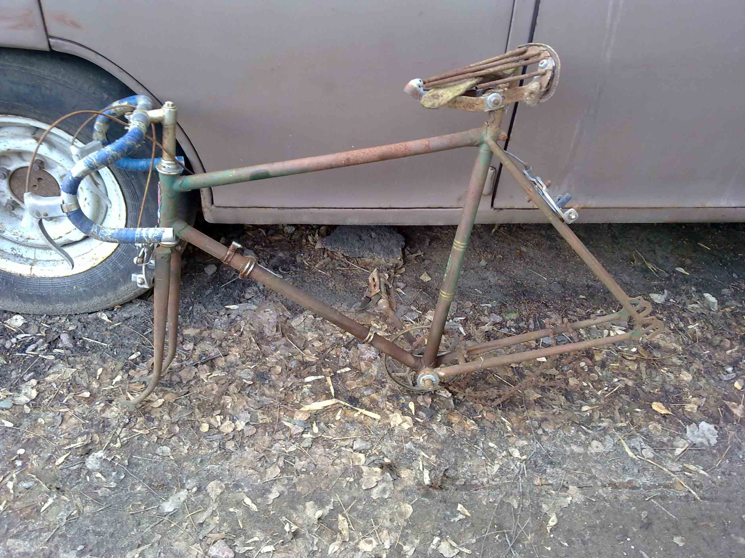

Доброго времени суток! В Закромах Родины обнаружен почти комплектный велосипед ЗиФ Прима, определяемый как модель 112-522 1983 г.р.. Известная судьба у аппарата такова: его лет 10 назад нашёл отец на помойке со сломанным выносом без руля и левой педали. Не удержался и прибрал в Закрома Родины. К сожалению, на заднюю часть несколько лет попадала вода из-за дырявой крыши Закромов, сгнили верхние трубки заднего треугольника. Вопрос: есть ли у него историческая ценность, или можно его на запчасти пустить (мне нужна вилка, например)? Доукомплектовать возможно, руль вот от Салюта есть, да и раму починить - вопрос времени. Кстати, колёса у него 590-32 - в Закромах нашлись новые камеры KENDA такого размера - купил как "26х1.25" (оно, конечно, в покрышку для велостанка влезло, но ездить с таким я боюсь).

mk011
Похоже там правое заднее перо варилось, х.з. что с ним может случится под нагрузкой.

Kochegar писал(а):
У моего ЗИФа год выпуска и заводской номер - на левом заднем пере.
Спасибо, поищу.
Не варилось точно, ибо я видел этот велосипед до помещения в Закрома. К сожалению, на него лило тонкой струйкой после каждого дождя и таяния снега.
20089
Понял, спасибо, отдефектую, разберу. Если ржавчина на узлах есть результат внутренней коррозии - пущу на запчасти.
UPD: нашёл номера на левом дропауте (похоже, что 83 год) и подседельном хомуте.

mk011 писал(а):
...на заднюю часть несколько лет попадала вода из-за дырявой крыши Закромов, сгнили верхние трубки заднего треугольника.
Всё согласно моей любимой поговорке: "В хозяйстве всё сгниёт." :D
Я бы разобрал на детали со спокойной совестью.

mk011
Добрый день.
Ваша 112-522 из ранних, предположительно была выпущена после 1984 (вроде, производство "Прим" запущено в 84-м, но я не уверен), но однозначно до 1987 года (т.к. сам владею данным аппаратом, в 87-м шильдик имел вид наклейки). Конечно, не слишком старый велосипед, но мне он на глаза попадается крайне редко...
Кстати, довольно приятная на ходу машина, и качество деталей не вызывает особых нареканий... пока не подводит.
По своему скромному и необъективному мнению считаю, что стоит попробовать восстановить.
По поводу на запчасти.. А Вы уверены, что его вилка куда-нибудь хорошо может встать? Ведь колеса нестандартного размера.

trotter0 писал(а):
mk011
Добрый день.
Чого це не стандартного ?! 28" ...622 :yes: Все як в всіх, савєтських "дорожників" 1в1 і вилка і стандарти...
Вєлік не поганий, але даний екземпляр не вартує того, щоб ним заморачуватись ... ціна його рами в стані близькому до ідеалу 10-15 дол, а тут :facepalm:

trotter0 писал(а):
Бегущая Черепаха
Ну, размер колес 590х32, внешний диаметр колеса с покрышкой около 650мм, на дорожнике же - 700-710мм. Даже счетчик немного другой нужен. Но, правда, вилку ради интереса замерил... Длина перьев отличается от стандартной дорожной несущественно, на 1см, не более. Так что беру свои слова обратно. :smile:
Ну, возможно, данный экземпляр и не стоит того, чтоб с ним заморачиваться. С другой стороны, если есть легкий доступ к сварке/пайке, то почему бы и не взяться?
Даааааааааа ?! :shock: Сперичатись не буду, вірю :yes: ... але дуже здивований, що в СССР на дорожник були різні стандарти. Перепровірю :roll: Ваших 650, мене наштовхують на думку, що саме в Вас стоять не рідні колеса ... х.з. не сперичаюсь !
Сам на основі рами "ЗиФ" маю велосипед ( http://xt.ht/phpbb/viewtopic.php?f=23&t=201795), зліпив без задумування про "щось не так" - і їздить.

Ваш велосипед именно ЗИФ, а не ПВЗ. Я не знаток истории Пензенского ПО им. Фрунзе, и не знаю когда они стали выпускать велосипеды под маркой ПВЗ (да и если честно, особо не интересовался), но в конце 1970-х велосипеды, которые производились уже шли именно под маркой «ПВЗ». :unknown:
По моим ощущениям Ваш велосипед первой половины (начала) 1970-х годов. На тех 112-522 «Примах» (конца 1970-х), которые я выдел шильдик был уже «ПВЗ», а у Вас еще «ЗИФ». :yes:
Я, кстати, не так давно стал счастливым обладателем 112-522 “Примы” 1977 года (такая же как Ваша, даже цвет). О качестве деталей судить не могу, но рама оказалась гнилой... причем в районе дропов. Стоил мне этот комплект металлолома относительно дешево, поэтому лежит у меня на чердаке до зимы (когда будет время им заниматься) или до лучших времен, что с ним делать тоже пока не решил, может буду искать другу раму. :facepalm:
mk011 писал(а):
...отдефектую, разберу. Если ржавчина на узлах есть результат внутренней коррозии - пущу на запчасти.
Правильное решение! А что Вы с этим барахлом сделайте, зависит только от Вас и Вашего желания. Тут из намного более убитой груды металлолома конфетку делали…
Но по моим ощущениям, там всё прогнило и его надо кардинально переделывать, а стоит ли этот велосипед того?!
P.S.: Защита (щиток) цепи – бомба! :D
P.P.S.: Бегущая Черепаха - ну да, колеса - 26' (шины – 32 х 590 мм)! :yes:
Я, кстати, ради этого свою "Приму" и брал. Открытая рама и на 26'-х колесах, ну прям современный вариант дорожнего велосипеда для девушек. :lol:
