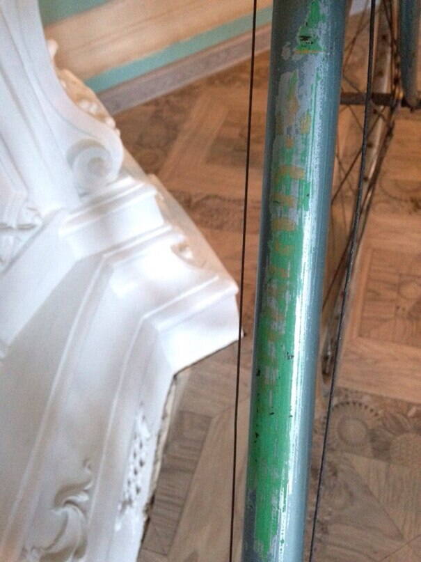

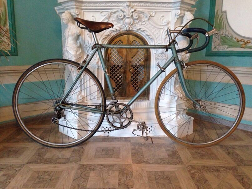

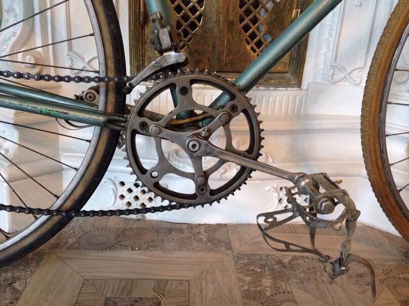

Стал обладателем Чемпиона В-551 60 года.Жил он 40 лет в Баку и еще 15 в Санкт-Петербурге. Очень рад. Не рад только не родному обвесу и перекрасу еще в советские времена. План-если коротко, то сделать все как с завода. Буду очень рад вашей поддержке и помощи.

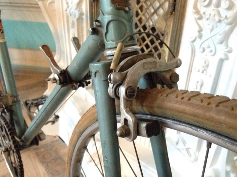

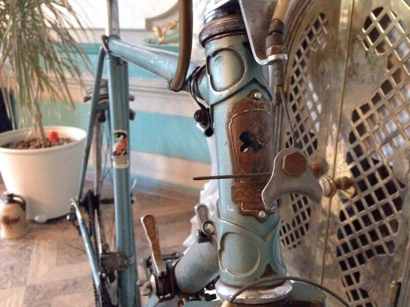

Во-первых по обвесу-дедушка у которого я его покупал, уверял, что на нем изначально не было манеток на руле. Но ведь все Чемпионы были с торцевыми. Или нет?
Насколько я понимаю на нем не родной руль, вынос тоже вопрос.

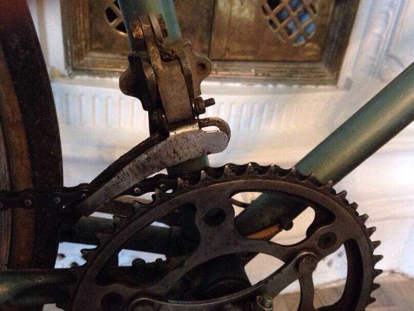

Передний переключатель должен быть прямоугольный "Харьков"-очень нужен.

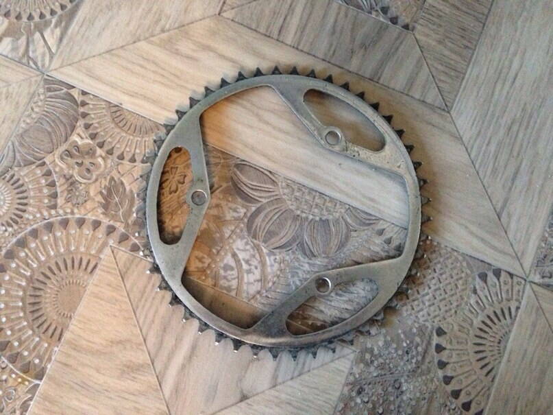

Система вроде бы родная, только звезду поставить.

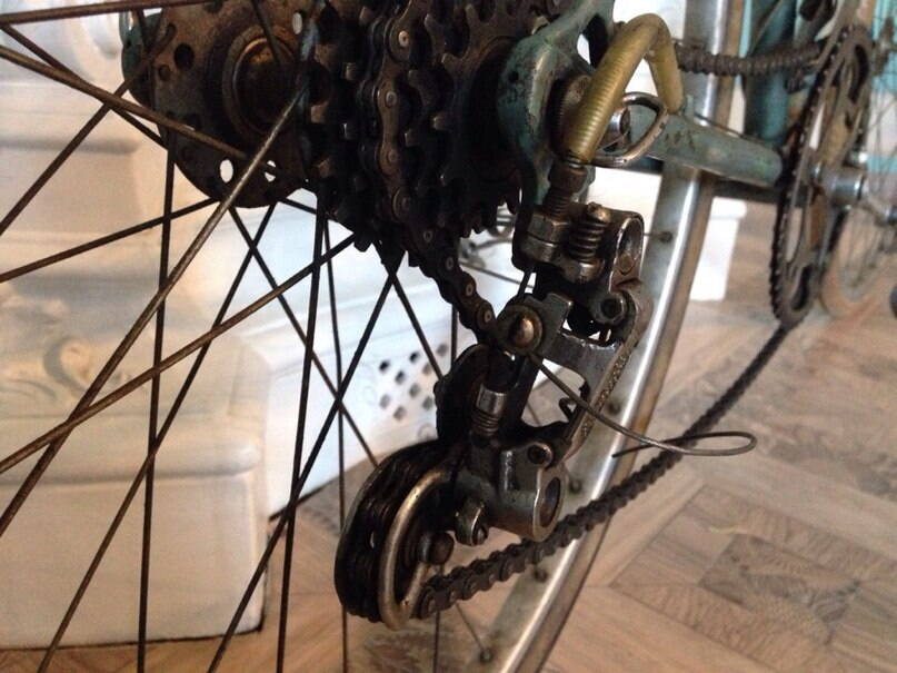

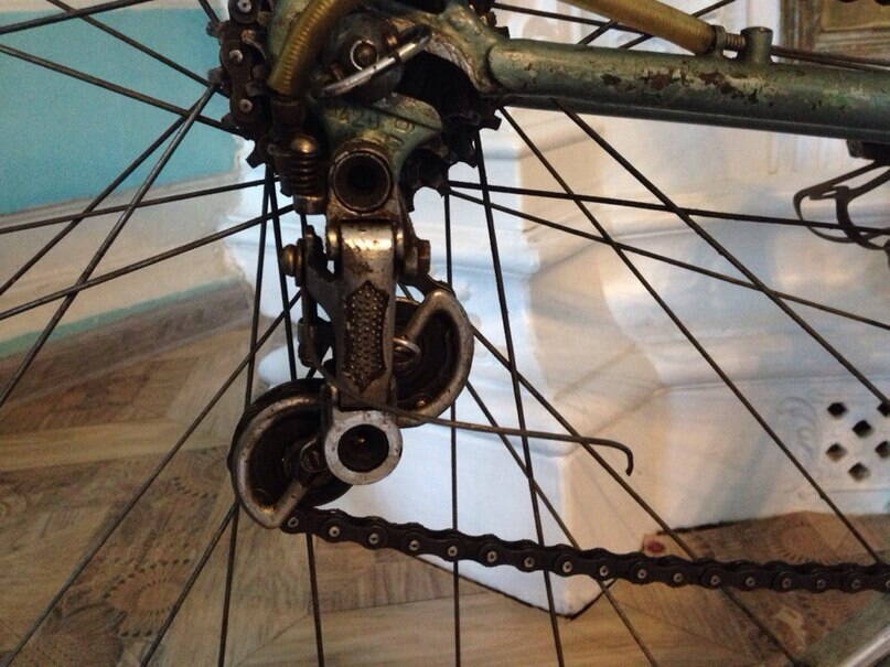

Задний переключатель не знаю, родной или нет-жду ваших мнений, видел и "Харьков" и другие.

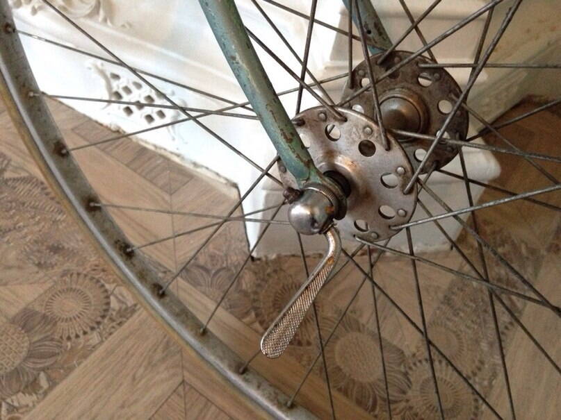

Втулки родные, обода родные, седло вроде родное.
Велосипед уже разобран, в ближайших планах смазка, полировка, покраска рамы

Ухты, поздравляю.
Передний тормоз точно не отсюда. Какую звезду поставить? эта download/file.php?id=392830&t=1 не отсюда.

Поздравляю! Добро пожаловать в мини стаю Чемпионов! Хорошее приобретение, поставленная задача достаточно амбициозна)) но мы то не ищем простых путей и ставим планку по максимуму. Будет не просто, от Чемпиона тут только рама. Колеса, система, педали, тормоза, оба переключателя, вынос, руль, тормозные ручки не аутентичные. Можно попросить Вас сделать фотографию задней втулки.

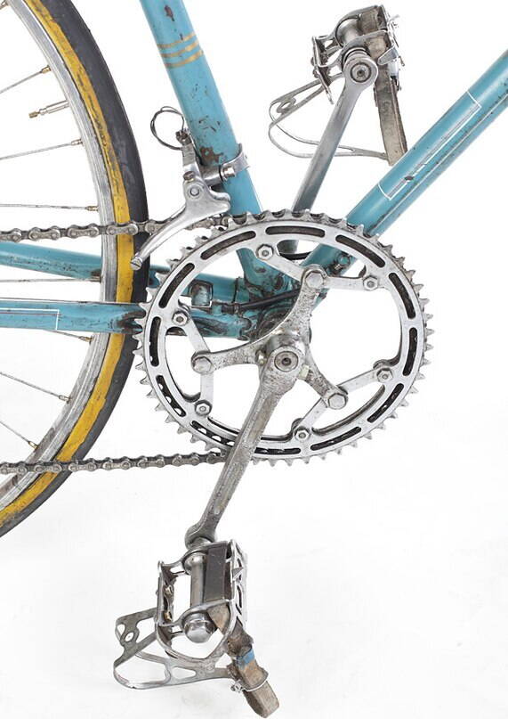

HENK75
Не вникал, а такие системы, как к раме прикручена, не ставились на Чемпион?
Конечно. Это из того что есть, завтра выложу отдельно, уже без велосипеда.

Ухты, поздравляю.
Думал что родная, похожа на ту, что на этом стоит, а у него вроде все родное...

Неа, только похожа. Она то ли со спутника трёхскоростного старинного, то ли с рекорда. Если не 48 зубов - тогда точно из рекордовского набора, а если 48 - или :D

Ухты, поздравляю.
А мне интересно как он вобще тут встал и работает с таким малым РИЧем?
Педали тоже не родные.
Система такая не ставилась насколько знаю.
Тормоза такие встали потому, у Чемпиона РИЧ изначально не большой.

Втулки тоже не родные. Собрать его в первоззданный вид (как с завода) будет делом долгим.

У меня было 4 города из которых получал посылки. Старотво была только рама и вилка. Переключатель задний с хохломой искался дольше всего.
