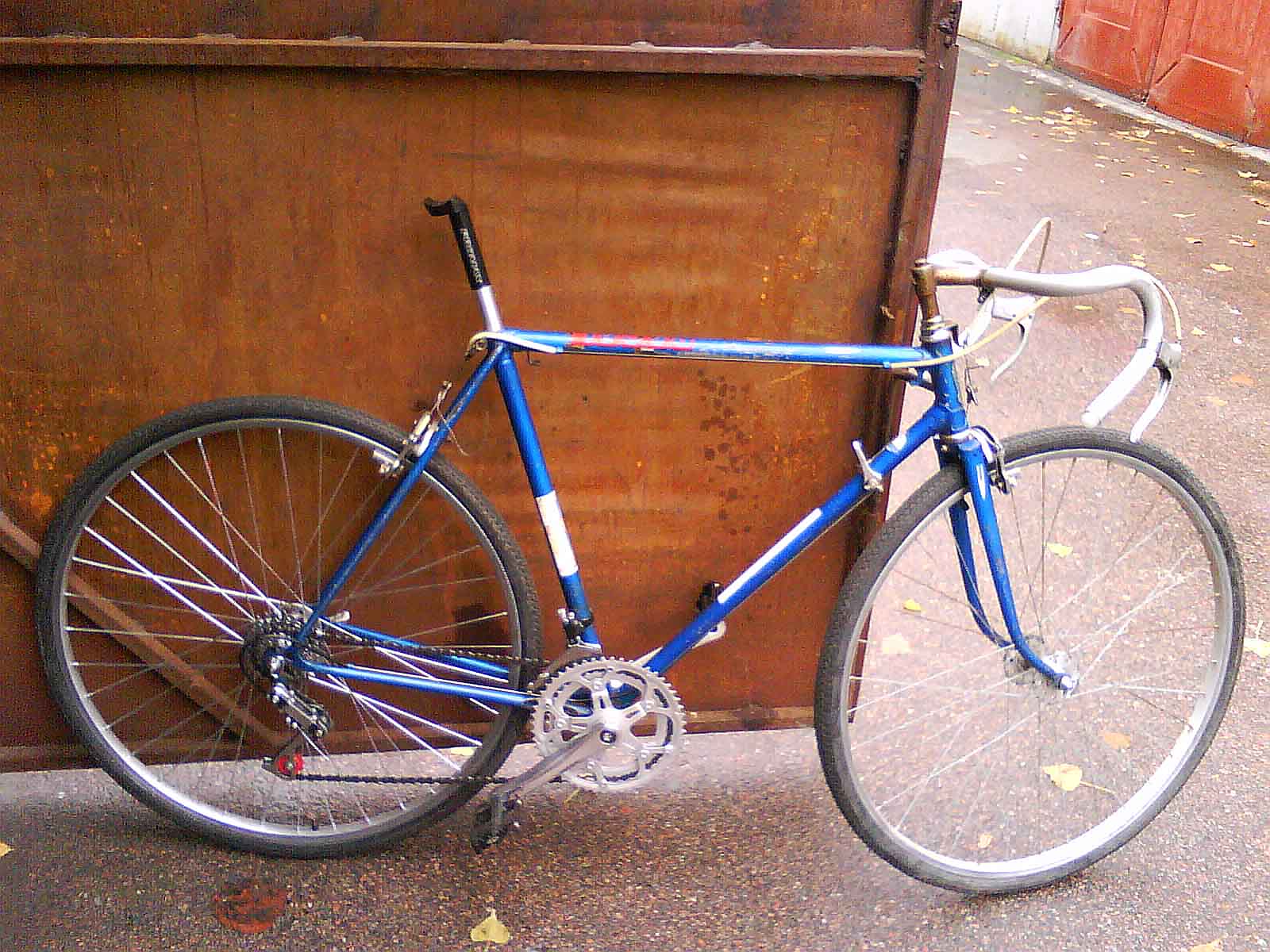

Мне внешне нравятся высокие фланцы))) думаю что пока останусь на них! Но работы еще не початый край....) Всем спасибо за советы....Хочу приложить фото того что имеется на данный момент, но ума не приложу как это на форуме делается))

Ну вот собственно то что имеется на данный момент) Хочу новые обода под клинчера установить, тормозные ручки заменить вместе с тормозами ну и покрасить естественно))

СообщениеДобавлено: 24.10.2010 23:04
Сообщения: 2399
Город: Рига
Зарегистрирован:14.06.2010
Тросы и рубашки под замену первым делом.
