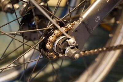

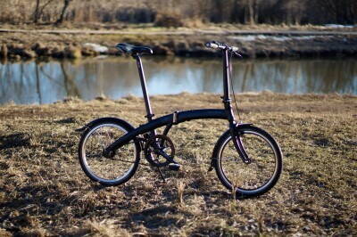

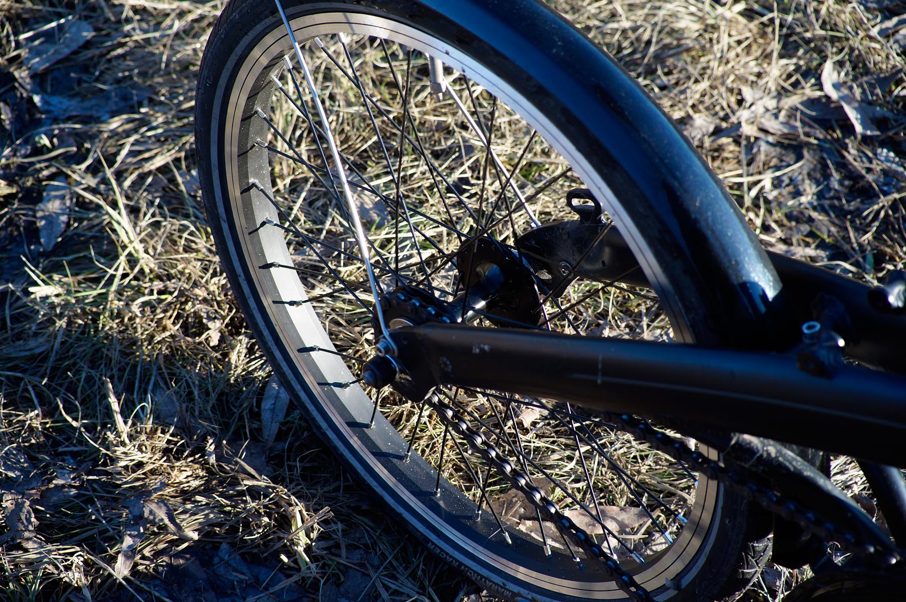

Задумка осуществлена. :smile: Сделано новое колесо и поставлен ручной тормоз на перед. Пришлось поменять и цепь на широкую. В оригинале было ещё лаконичнее - торпедо Шимано. Но захотелось странного (идея фикс). :D

Ощущения фикса. И при этом ничего лучше для тротуара у меня не было. Скорость движения любая, вплоть до остановки. Можно даже сдать чуть назад после остановки. :smile:
Рама у этого велосипеда просто супер жёсткая, колёса маленькие. Это делает езду по мокрому грунту, тающему снегу не особо выдающейся. А вот на асфальте сразу начинает катиться. То есть контраст больше, чем на колёсах 28".
Передача для меня уже непривычная 53/16*19.3"=64". Попробую поменять звёздочку 16 на что-нибудь поменьше.
В общем, интересно каталось сегодня. Непонятно, куда два часа подевались. :)

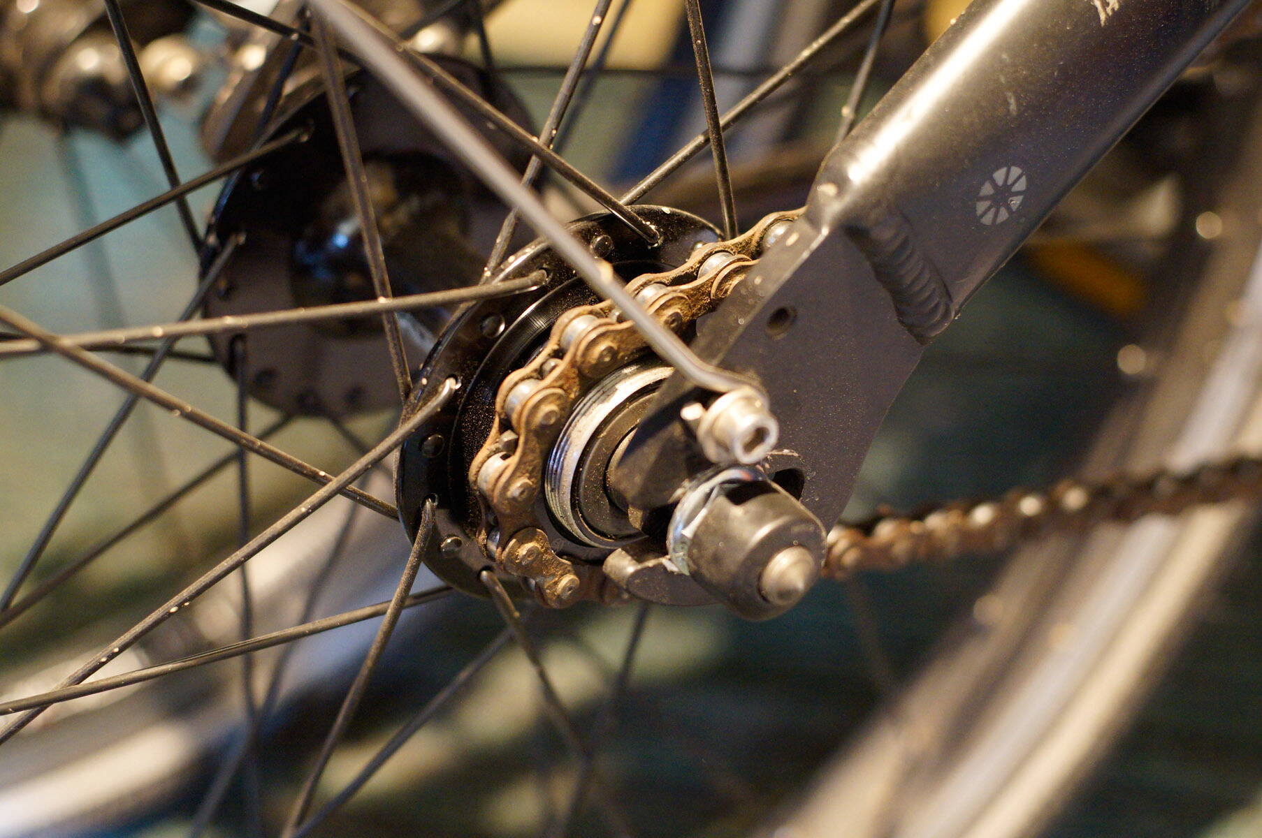

Dahon_Uno_Fixed_Gear_03.jpg [ 399.25 КБ | Просмотров: 3447 ]
Dahon Mu Uno Fixed Gear 20". Sugino Gigas 12T Track Cog.
Вид на звёздочку 12Т. Локринга нет - нужен специальный под такую маленькую звезду, так как цепь на стандартном будет уже его касаться. Затянул с помощью "ротафикса" и думаю ещё укрепить локтайтом. В принципе пойдёт, так как скиды я не делаю при торможении. Но локринг буду продолжать искать. Цепь с "Универсала". Ржавая, но не пачкается, что для складника в транспорте особенно важно. Цепи, с моими пробегами, я не смазываю.
Эм....
Сварите в парафине уж тогда - и смазанная будет, и пачкаться не будет, и цепь такой ржавой смотреться не будет.
viewtopic.php?f=27&t=170418
Кстати, что за резина? Ситизен/дахон ротоло или что другое?, пардон, рассмотрел рейсеры. Блин, мне на 52/14 тяжко долго держать, бум качаццо :)
 Заголовок сообщения: Re: Складник 20" Dahon Mu Uno Fixed Gear
СообщениеДобавлено: 19.03.2015 14:57
Сообщения: 410
Город: город на Яузе
Возраст: 62
Зарегистрирован:30.07.2013
Volosaty писал(а):
... цепь такой ржавой смотреться не будет.
Да и нехай! :D
Поставлю нержавеющую. За совет - спасибо! Но это точно не для меня и моих велосипедов.
