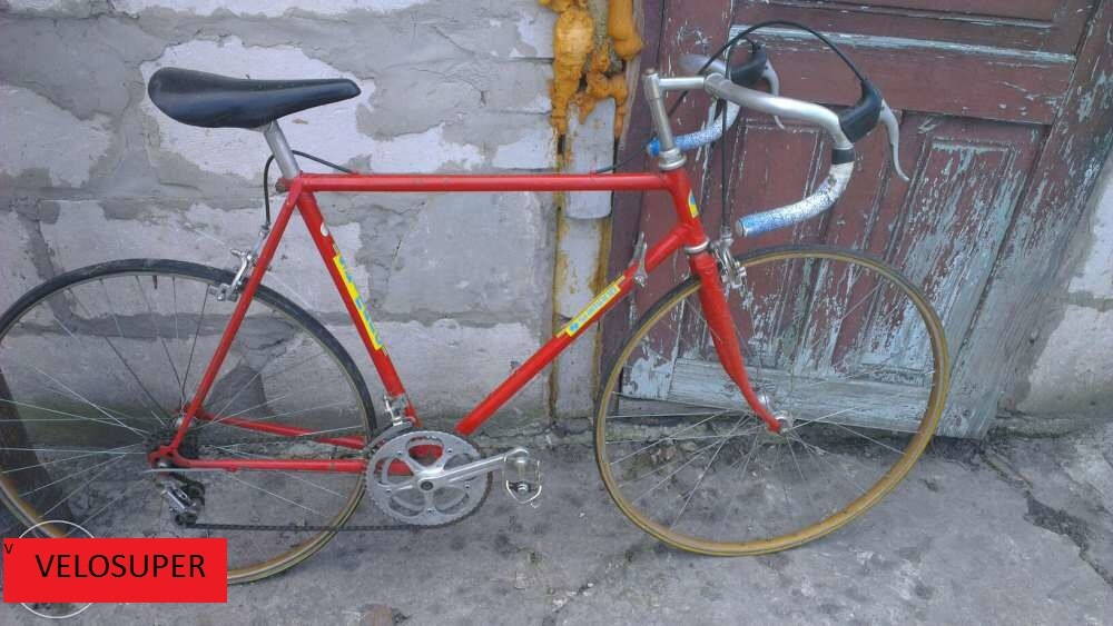

Нашёл объяву, вроде с такими рамами ХВЗ вообще не делали:
https://www.avito.ru/moskva/velosipedy/ ... _720251899
Велосипеды как бы новые, но без деколей, странной окраски. В чем подвох? Что это за мутанты такие?
Заинтересовался т.к. рост у меня 190см, и найти высокую ХВЗ раму очень сложно.

Booster, это не ХВ3, они бы не смогли пустить тросик под кареткой через пластмассовую прокладку, не додумались бы. Зажим седла с выемкой, аккуратный болт, бонки под подфляжник. Какой-то нонэйм оттуда. Тем более что это за "Спорт-Шоссе"?

Схоже на правду. На заводі залишалась копмлектуха і 2000-х було декілька спроб відновити виробництво. Скоріш за все одна з таких спроб.
Попросіть продавця поміряти діаметр підсідела, якщо 26,2 то до бабкі не ходи.

Отношение к ХВЗ оно имеет - чую, но какое - хз. Может в гараже из запасов велосекции построен.

враховуючи колхозний стиль фарбування - ну стовідсотків збирали в гаражі із залишків!

Глеб, ты не видел окраску ХВЗ позднюю? Да и СЗ иногда в родной окраске производят впечатление сарайной работы.
СообщениеДобавлено: 25.03.2016 11:41
Собрали на обломках завода в гараже не по далеку

Тут нечего чуять. Это один из поздних Велосуперов.
Завод делал такие уже находясь в агонии последних лет.
Покраска там с завода была на грани тихого ужаса.
Имею точно такой. Был вынужден его перекрашивать.
Что касается тросика передней перекидки, то как раз его снизу на этих велах проводили. Только без пластиковой направляющей.
Подседел там 26.2.

Комплектующие менять не надо. Они работают "на ура", на этих велах гонщики выступали на соревнованиях и они не подводили. Эти комплектующие служат мне верой и правдой до сих пор. Качество обвеса - на высшем уровне С/З.
Если рама реально 630-я, то есть люди, желающие купить эти веломашины за 350$.
Я лично знаю такого Олега, у него рост более 190см.
Что касается заводской окраски, то их перекрашивали сразу после распаковки с завода.
Что было в окрасочном цеху ХВЗ, можно судить по фото. Окраска с завода.
Фото мое родное.
Поэтому, видимо, продавцы их и перекрасили...

точно, значит всё-таки хв3.

Можете не сомневаться - ХВЗ.
Вилка там такая же как и на некоторых шоссейных Тахионах.

Амигостар, а на этой раме у тебя резьбы не французские случайно? А то тот спорт/велосупер (или как там его звать) вильнюсский был полностью на французских стандартах (рулевая, кареточные резьбы и т.д.)
