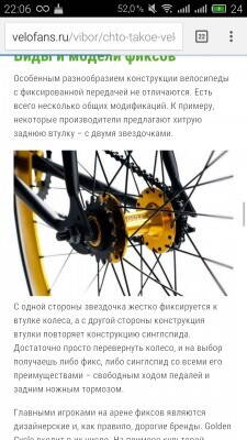

Хочу собрать фикс, вот только думаю поставить назад втулку двойнуй типа фикс-синглспид. Не знаю как они правильно называются и где их купить. Подскажите, желательно не очень дорогую, но хорошую
флип-флоп втулка, а вот где хз, на олх видел

Хорошие - Quando. Недорогая - http://tourist.kharkov.ua/phpbb/viewtop ... 1&t=123180 :D
По моим наблюдениям, втулки флип-флоп редко кто переворачивает. Найдите кого-то, у кого можно взять фикс на день (а не по двору проехать), вдумчиво много покатайте, тогда и решите - флип Вам нужен или флоп :D . Будет дешевле раза в три относительно Квандо.
