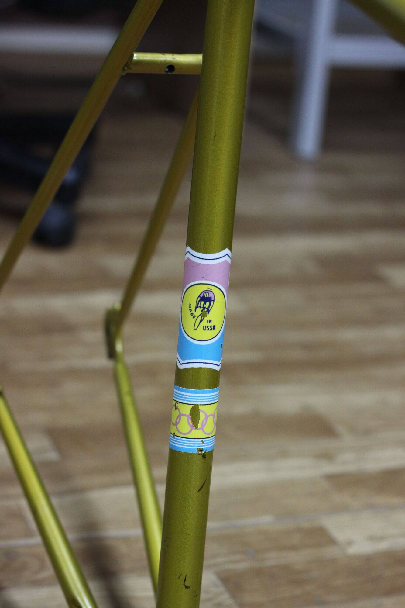

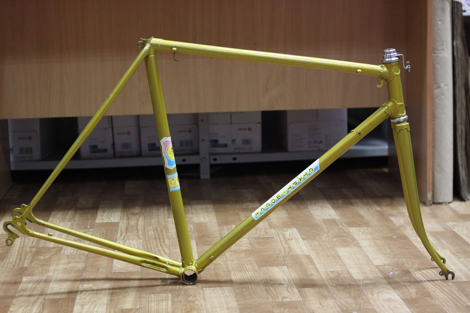

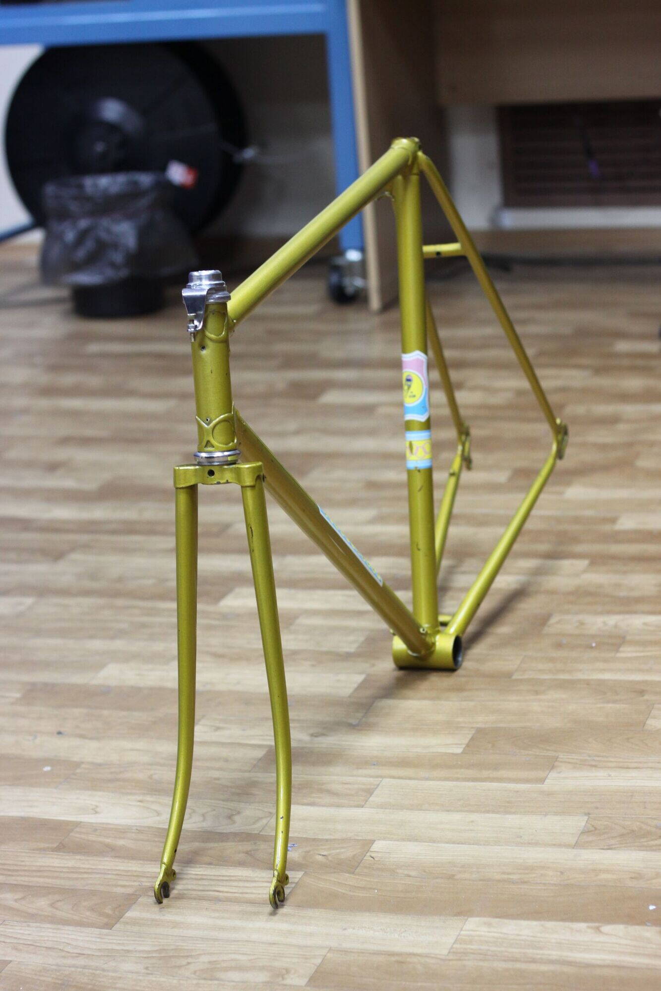

Доброго дня всем. Месяца 2 назад приехал ко мне из Сибири Старт-Шоссе 1984 года (фрейм). Мой ровесник))) Так как ЛК покрытие было вполне себе не плохим решил временно покрыть лаком. Прошло 2 месяца, лак просох (я надеюсь) и теперь можно не торопясь начинать работать. На данном этапе уже перебрана и отполирована рулевая и установлена на свое законное место.
1.JPG [ 315.43 КБ | Просмотров: 4547 ]
2.JPG [ 345.88 КБ | Просмотров: 4547 ]

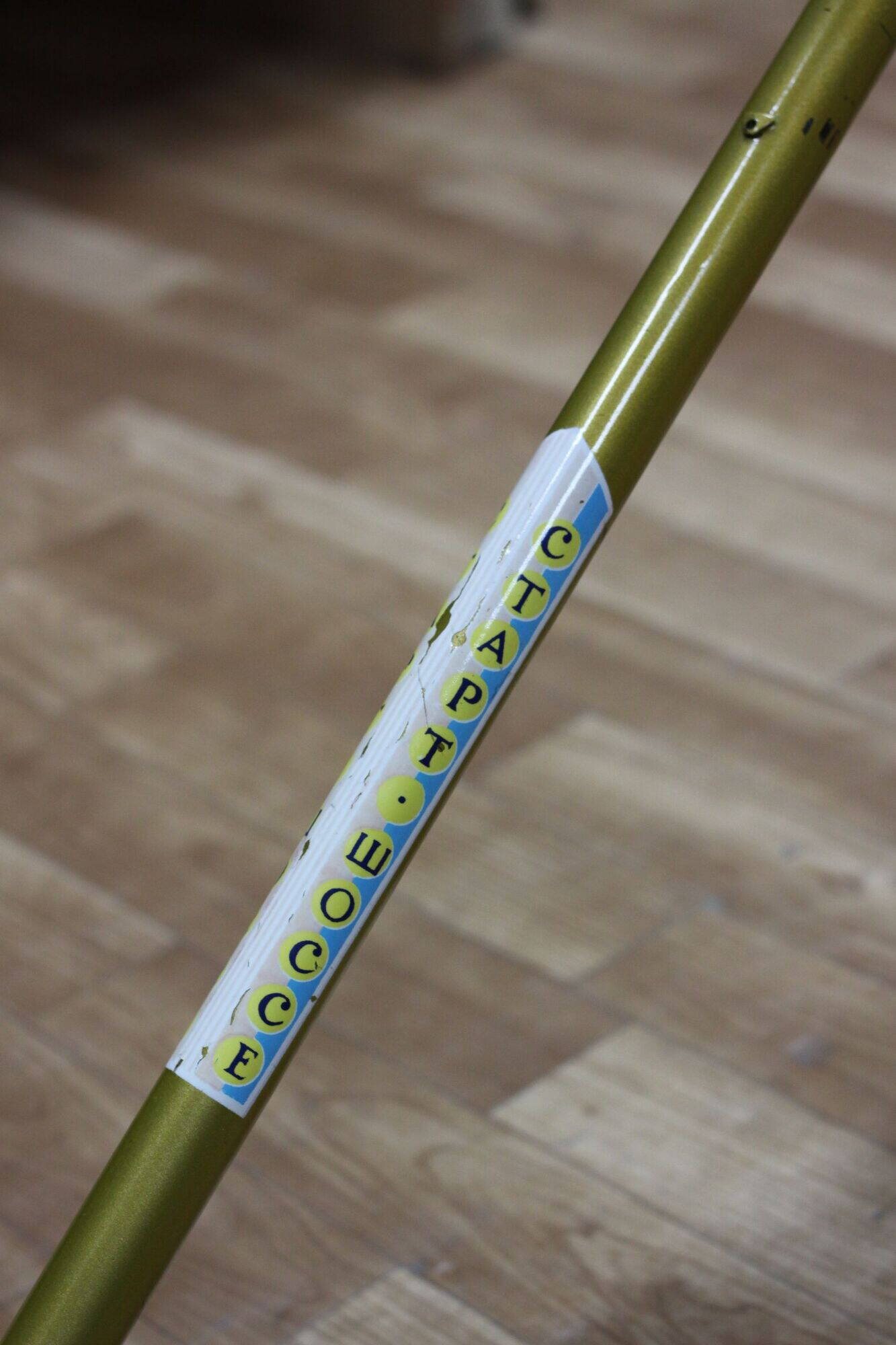

Хоть ЛК покрытие сохранилось хорошо, но вот деколей это почему то не коснулось. Они выгоревшие и местами потрескавшиеся.
3.JPG [ 278.75 КБ | Просмотров: 4547 ]
4.JPG [ 285.25 КБ | Просмотров: 4547 ]

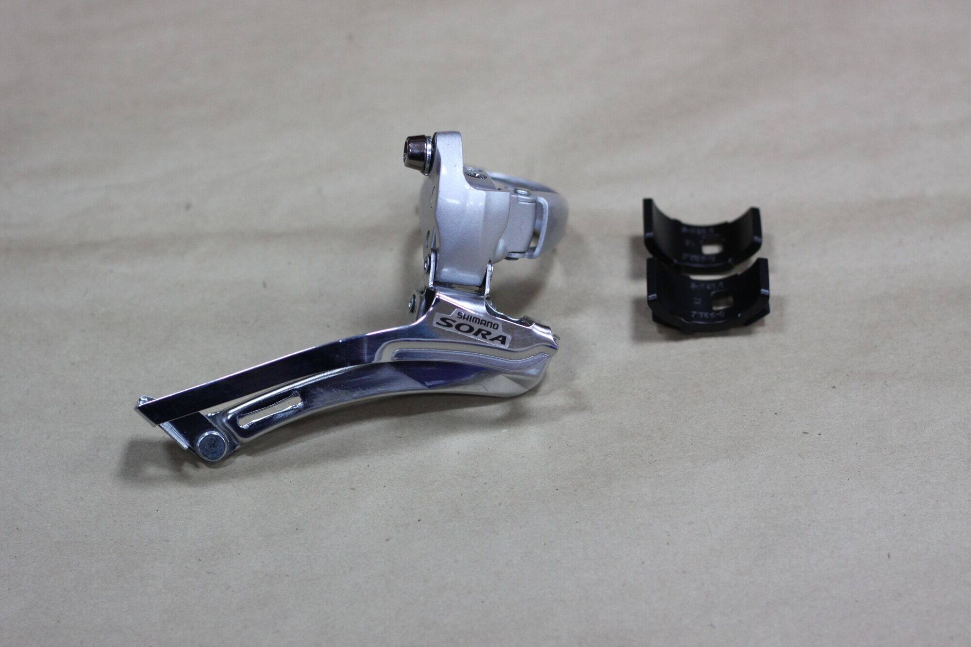

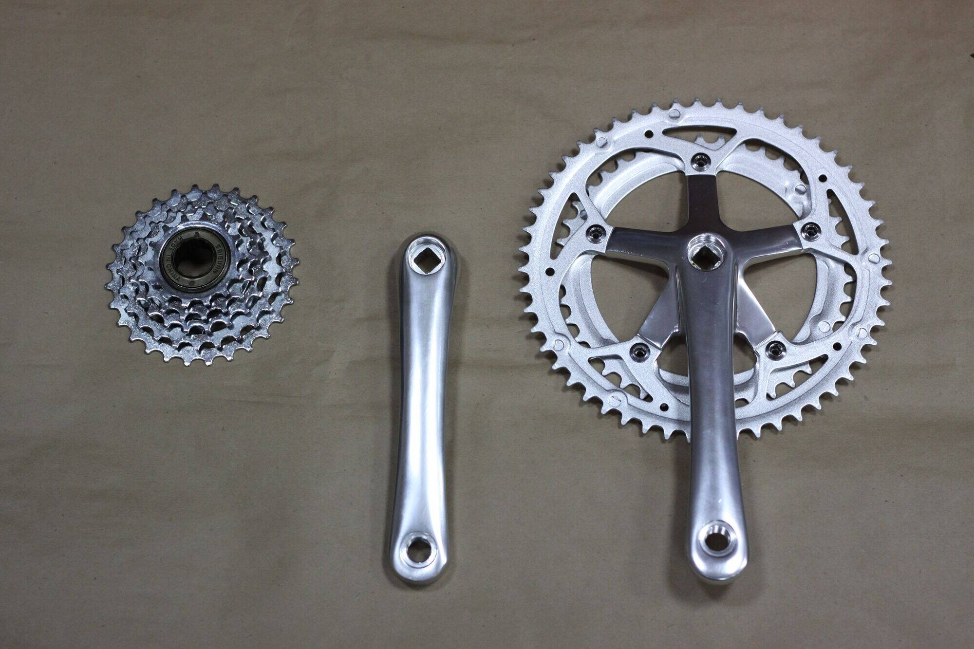

Начал собирать комплектующие, чтобы к весне быть во всеоружии))) Приобрел уже двойную систему (52-42), и пяти скоростную трещетку (14-28), передние переключатель попался по дешевке Shimano Sora правда хомут 34,9, но мир не без добрых людей и мне подарили переходник под наш размер 28,6)))
5.JPG [ 415.26 КБ | Просмотров: 4547 ]
8.JPG [ 307.33 КБ | Просмотров: 4547 ]

А как с болтом быть. Он ведь наверное не подойдет? Точить новый?
Спутник В-37 (1968 г.)
Турист "Бобёр" (1980г.)
Старт-Шоссе "Золотая звездочка"(1984г.)
СообщениеДобавлено: 21.01.2016 09:39
Можно закрутить и так, а ещё вариант для спокойствия можно прогнать метчиком под дюймовую резьбу, такие метчиком не редкость.

Ох, не доверяю я этим лакам, да ещё поверх 30-летней краски. Правильно делаете, что отказываетесь от наклеек (хоть и не из тех соображений :D ) - они не освежат раму, а подчеркнут то, что ЛКП гм.. неновое. По-хорошему, нужно было обработать её не лаком, а автокосметикой - полиролем, потом воском. Вид был бы такой же http://tourist.kharkov.ua/phpbb/viewtop ... 0#p1317050 , а переживать за покрытие можно было бы меньше. Ведь коцки на велосипеде неизбежны, он жарится на солнце, попадает под дождь и т.д. Местами, как ни обезжиривай, он держится не очень хорошо. Все эти вещи рано или поздно повредят лак заметно. Облезать он будет кусками и пластами, причём где вместе с куском краски, а где отдельно. Выглядеть это будет хуже, чем просто коцаная родная краска. Как-то я апокалиптично написал, но это так и есть. Пока рама не в эксплуатации, выглядит она, конечно свежо... Но когда покрытие заработает много дефектов (это ведь рано или поздно произойдёт), восстановить его будет невозможно - только перекрас! В Вашем случае это, правда, не так обидно - всё-таки велосипед авторский, а не коллекционный, так что будем считать, что эти мои выпады наполовину адресованы Вам, а наполовину тем, кто реставрирует коллекционный вел и читает это :roll:
Кстати, лак ещё и немного подчёркивает плохое состояние деколей. Короче, если б меня кто спрашивал :D - я против лака.

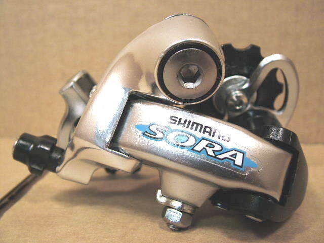

Наклейку обязательно с переднего переключателя уберу. Задний переключатель нашел пока sora, но надпись выполнена тоже на наклейке примерно так
Shimano_Sora_RD-3300-SS_01.JPG [ 55.5 КБ | Просмотров: 4466 ]
Еще посмотрю варианты время то есть ))) Наверное лак все же нанес зря((( Ладно заполируем его сведя толщину покрытия к минимуму.
СообщениеДобавлено: 21.01.2016 10:22
Думаю, пойдёт перекидка. По дизайну она сочетается с передней и с системой. Да, это поколение сора всё в наклейках - отодрать без проблем. Работает такая, насколько я помню, хорошо. Ну, у меня с пистолетами работала, а Вы какие манетки планируете?.
