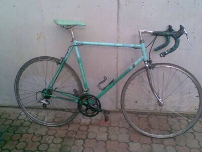

А ведь сборка велосипедов увлекает ! Да? Особенно ретро велосипедов!! Из говна делаешь конфету! Чувствуешь себя созидателем! Как тут не увлечься? И я увлёкся.
Ещё года два назад не понимал своего товарища , который собирал велосипеды один за другим , а то и два сразу.а теперь сам выискиваю на OLX всякую срань. Нахожу! Разбираю и распродаю!! И ведь не за для выгоды !
То что лежало на чердаках, висело в гаражах и гнило под забором, никому не нужное и всеми забытое, зачастую мертворожденное. Некрофилией попахивает, а это не здорОво. Разборка старого Туриста - как эксгумация.. Распродажа глупым детям как надругательство. Но ведь это все во благо!! Доноры то в любое время ценны!
В общем увлёкся я..Или заболел?
Обострения случаются каждую зиму-весну. Так и в этот раз. Неуемный зуд в руках и желание обладать чем-то новым и на порядок лучшим заставило продать Чемпиона и приобрести кучу срани. Расчленение и продажа по частям принесла какой-то доход и в итоге имеем новый проект.
Прошу любить и жаловать Peugeot Ventoux cad

Красивий, мені подобається. Що в планах?

Шутка. Как минимум сменить раму на что-то более породистое и меньшей ростовки. Все остальное мне нравится: колеса -обода мавики , на втулках Шимано эксаж, перекидки эксаж 500, вилка секс,седло Гипиэм .тормозные ручки эксаж

Brovarec
Koлеса убитыми кажутся. Ты их проверь, они нормальные, не прослабились там не прогнили ли спицы, ресурс для тормоза не исчерпан? А то на фото такие уже усталые смотрятся. Эксаж - хорошая группа за исключением тормозов.
это фото продавца. Оно ужасное! На деле велосипед гораздо живее выглядит. Но перебирать его всеравно буду + есть небольшая восьмерка на заднем колесе, нужно исправить , заодно и посмотрю детальней.

пэжо это гуд, но они мастера подъебок, надо очень хорошо обнюхивать.
рама там хранцузского пежовского только рама, которая мне велика и которая мне не очень нравится.

ну я не могу просто выкинуть.. Продам , домажу денег и найду чего-нибудь на Рейнольдс или Коламбусе, или (породистое название на вкус и цвет) нужной54 ростовки

Brovarec
Постой, а Пэжо Вэнту - разве не на Рейнольдс 501 ? :shock:
Про мастеров подъебок - да, бывает. Зато Пежо тех лет красились очень качественно, чего не скажишь о их соотечественниках мотобеконах. Но франц.стандарты резьб и диаметров действительно доставали. Помню свои муки с заменой выноса, подседела. Хорошо, что вал на картридж не пришлось менять. Правда, потом, уже в году этак 1990 французы перестали пакостить со своей резьбой и делали под БСА.
отсюда подробней!!! Я не нашёл инфы про трубы! Рылся у французов и пиндосов на форумах , но не нашёл ! Может плохо ковырялся ? Но тем не менее- мне нужна 54 ростовка в идеале ))

черт... кажется, именно в этом году (1992) модель вэнту шла не в рейнольдсе. :cry:

Рейнолдс 501 не шибко интересный сплав и жалеть о его отсутствии не стоит! Эта рама хромолевая и уверен , что это аналог 501 го!
