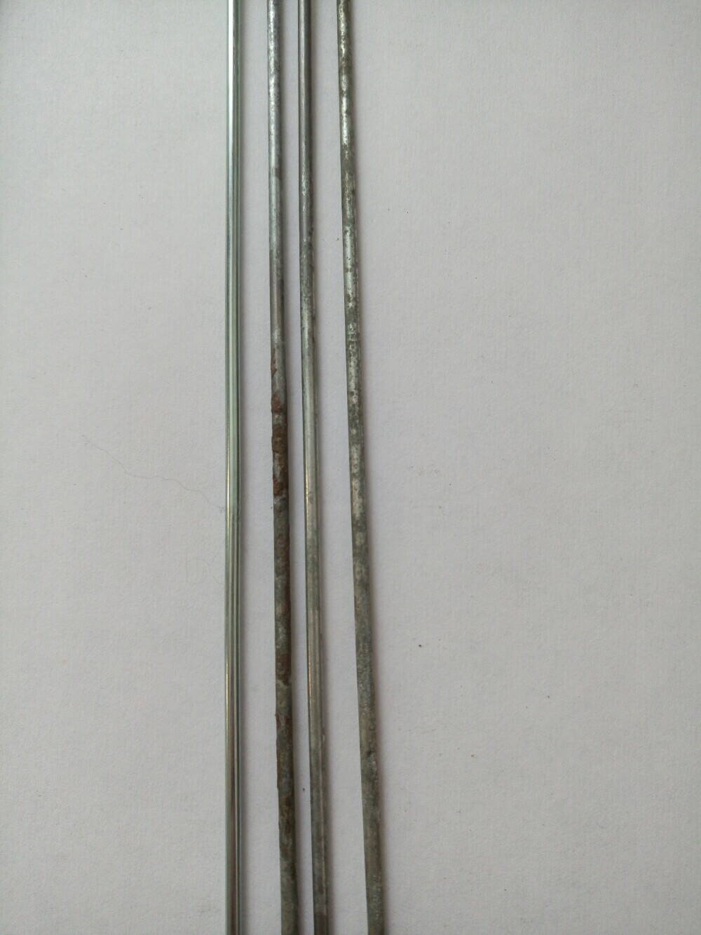

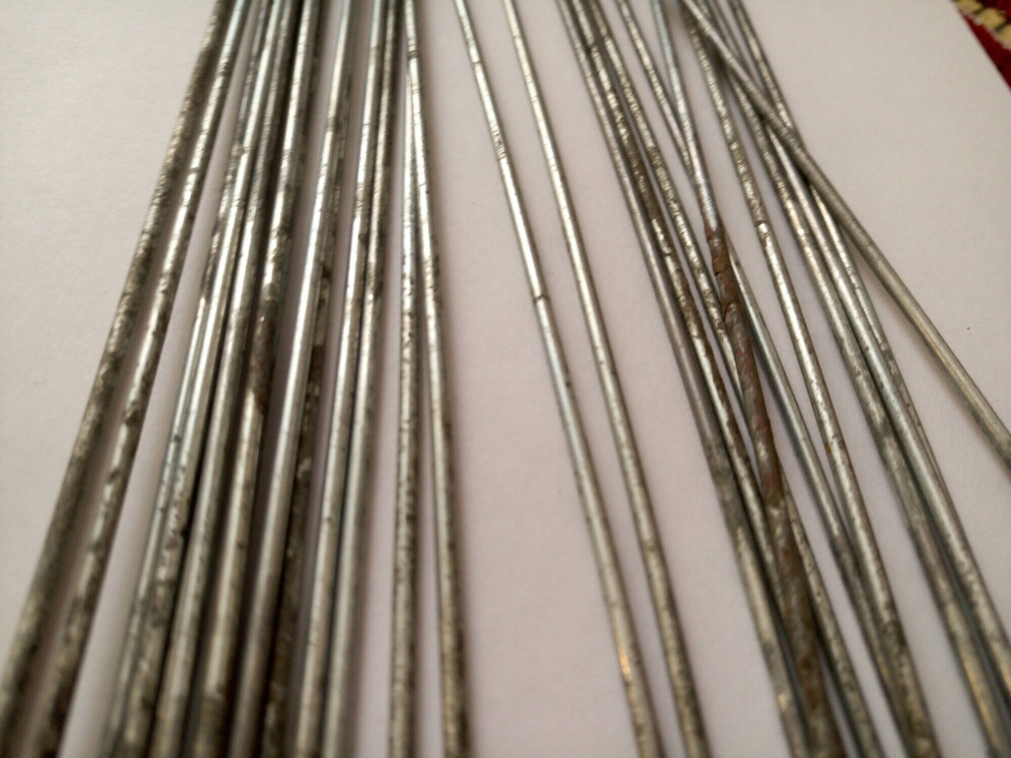

Решил восстановит свой старт. Захотел покрасить раму и вилку в красный все остальное в белый. Спицы тоже ришил красить в белый. Разобрал колеса , посмотрел на спицы и понял что они не в очень хорошем состоянии. Вот думаю остались ли они такимиже прочными или нет, или нужно новые покупать. Прилаживаю фото нлвых и тех которые у меня. Подскажите, как их лучше красить
Комментарий к файлу: вот что со спицами
PicsArt_02-21-12.56.47.jpg [ 914.05 КБ | Просмотров: 4043 ]
Комментарий к файлу: Тут видно отличие старых спиц и новой(1 слева)
PicsArt_02-21-12.55.30.jpg [ 200.91 КБ | Просмотров: 4043 ]

Выкрасить и выбросить!
Старые спицы - опасно. В мусорное ведро им дорога. Любые самые дешевые кетайские будут лучше этих гнилых.

У старых спиц всегда бывает усталость металла в месте загиба у головки и от этого потом они начинают обрываться одна за другой через день-два, и в итоге все равно все приходится менять. Поэтому лучше заменить их все сразу на новые так как заменить за раз в спокойной обстановке легче и удобнее чем менять по одной в промежутках между поездками.

они не то что бы гнилые, просто облеплены грязью. может их зачистить и протиреть ортофосфорной кислотой. З.Ы весь прошлый год отъездил на этих спицах и ничего ни одна не поламалась. Эти спицы покупал лет 5 назад . за это время все остались в строю

Имею достаточно много колёс на старых спицах.
Никакой усталости или потери прочности не замечал.
Притом, что нагружаю их довольно сильно.
Недостатки у старых - внешний вид, трудно крутить ниппеля.
Если можно крутить для хорошей натяжки - проблем в эксплуатации не будет.
Из моего опыта скажу, чтобы не обрывались спицы, следите за натяжением.
Обрываются ослабленные.

кислота скушает остатки оцинковки и после дождика будет мусорка, а не велосипед.

тогда просто почухать железной стружкой для посуды.
