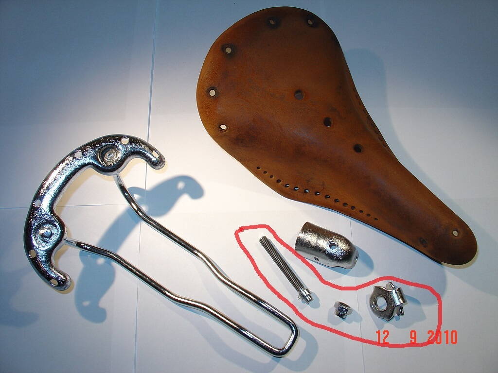

Обратился клиент, потерял болт в темноте.
у меня такого нет. Может у кого лежит подобная запчасть.
chromed.jpg [ 224.65 КБ | Просмотров: 2919 ]
изображение_viber_2024-03-13_16-55-46-967.jpg [ 193.71 КБ | Просмотров: 2917 ]

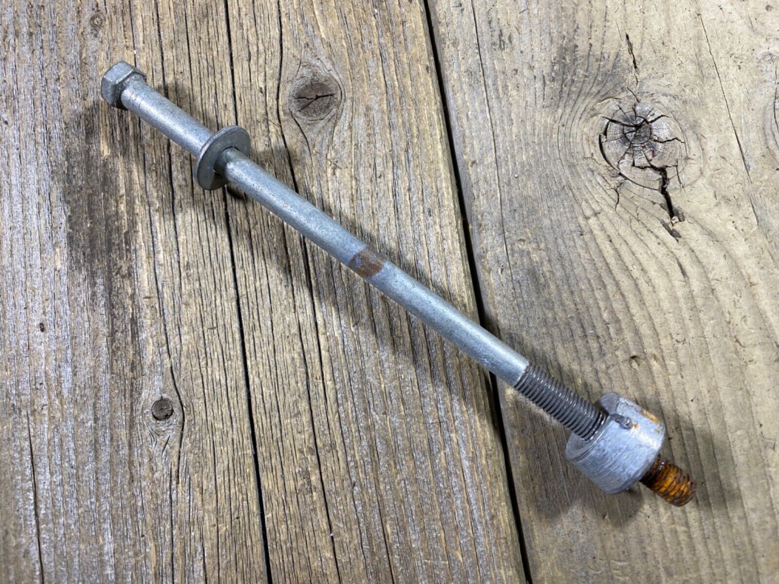

Взяти довгий болт від совєцького виноса (будь-якої моделі). Нарізати плашкою різьбу М8x1,25 (чи, скажімо, М8х1), відпиляти зайве болгаркою, накрутити дві гайки М8х1,25 (чи, скажімо, М8х1), розперти гайками елементи натягувача так, як це робив загублений болт.
Коли загублене знайдеться - замінити. Якщо ні - їздити так. Зрозуміти, що там ерзац, можна лише заглянувши під чепрак.
Якщо загублено й іншу деталь (на вашому першому фото вона лежить найправіше з тих залізяк, які обведені червоною лінією) - тоді треба полазити серед барахольщиків на базарі. Буває, там валяються такі сідла, де чепрак від старості розлізся, зате інші елементи вам якраз і придадуться.
s-l1600.jpg [ 447.17 КБ | Просмотров: 2885 ]
