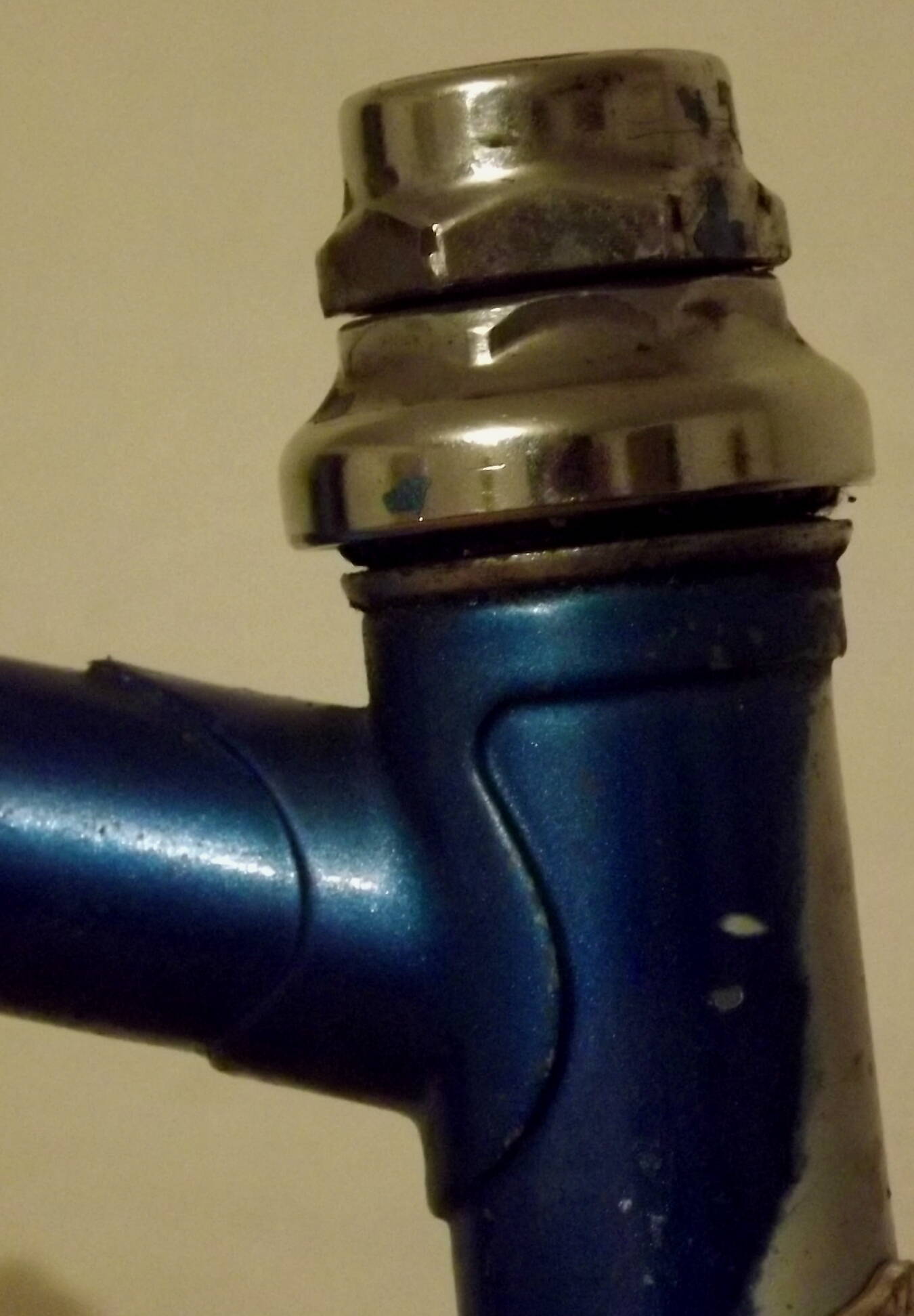

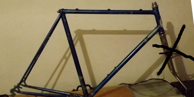

А вирішив я знайти раму "Raleigh" і ось вона знайшлась, на нашому форумі в вигляді нікому не потрібного, вбитого життям велосипеда :sad:

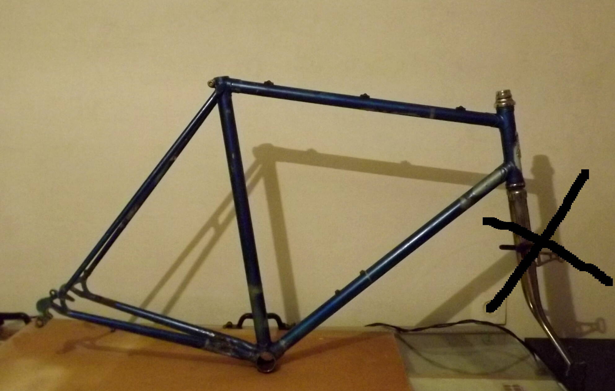

По задумкам мала бути рама шосейно-туристичного плану, щоб можна було на неї без встиду, а з чистою совістю, поставити резину шириною 30+ і комфортно на ній пересуватись, вулицями старенького Львова. Задумка втілилась, дякуючи "Зоркій Глаз - Евгений76" :beer:

Знайшов таки,вітаю!
 Заголовок сообщения: Re: Червона рука "синього" Ольстера
СообщениеДобавлено: 19.02.2015 10:07
Вітаю! Мрії збуваються. :yes:
Гарна рама, і рульова сподобалась.
Дивлячись свіжим поглядом, туристичного в цій рамі - ота штука під чорним хрестиком. І не 100%, що вилка рідна.
Я б на твоєму місці про ширше 28 мм резтну не думав. Навіть для Львову.
СообщениеДобавлено: 19.02.2015 10:14
Ага, я таки уснул раньше твоих фоток :oops:
Ну чё, поздравляю, рад за тебя и за раму :D
Ты так злобно зачеркнул генераторный кронштейн, что я за вилку испугался :lol:

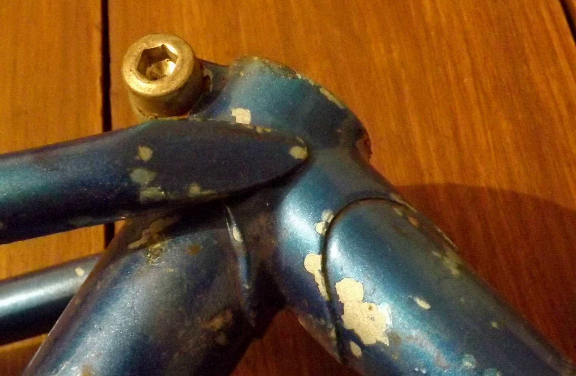

Делюсь свежими впечатлениями по раме без разбору, пока они таки свежие :smile:
Рама, хоть похоже, и туринговая, но сильно напоминает шоссер и имеет рост выше наших привычных 56 см - это хорошо вписывается в твою концепцию "шосера для брукiвки" и британский стиль.
Опасения, которые у меня были по продажной фотке насчёт слоппинга из-за неродной, слишком высокой вилки, не подтверждаются:
DSCF5488 1.jpg [ 102.58 КБ | Просмотров: 3787 ]

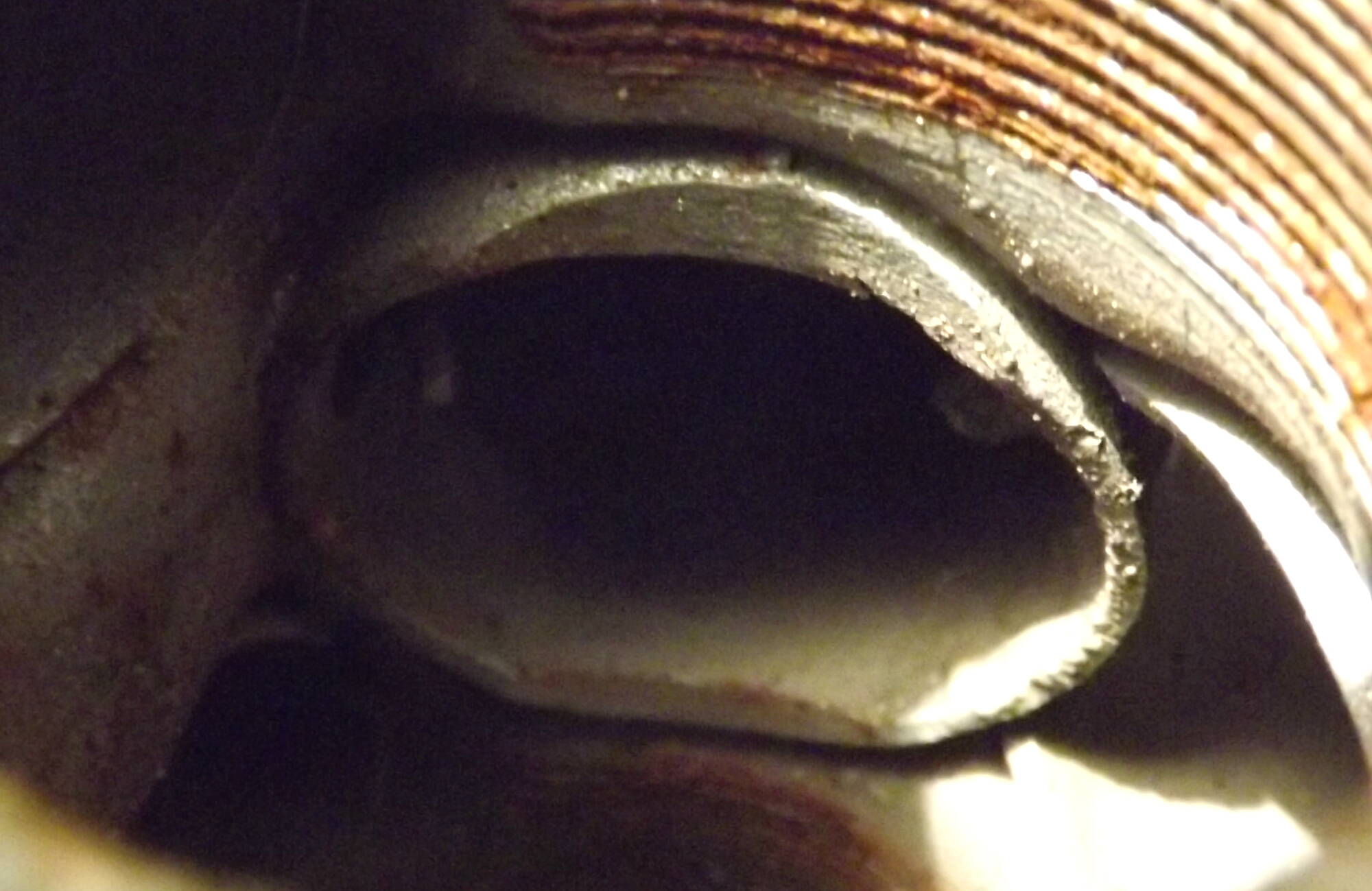

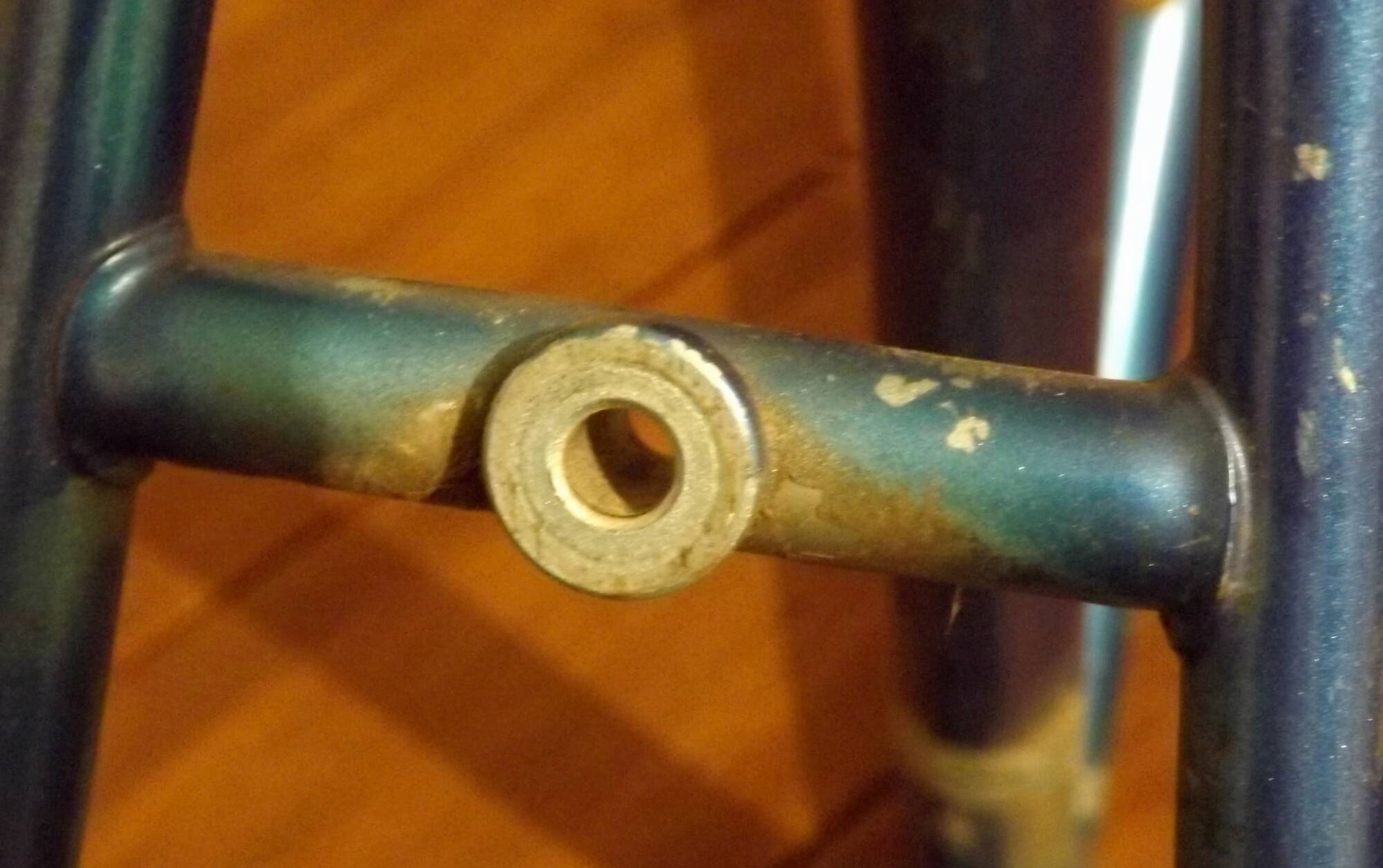

Деталировка рамы в целом нравится - мостики и узлы сделаны красиво и добротно. Вид изнутри каретки страшноват, конечно, но снаружи красиво, всередине надёжно - что ещё нужно :pardon: ?

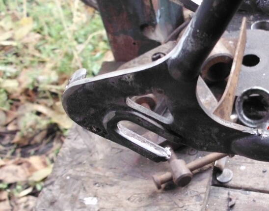

Кажется, бонки штампованые на точечной сварке - не? Это несолидно, если так - надо сочинить покруче. И дропы задние на турист похожи - тоже неплохо бы доработать примерно так:
Комментарий к файлу: Модифицированый дроп туриста
DSCI0165.JPG [ 180.98 КБ | Просмотров: 3787 ]
Во, у нас с Женей мысли примерно одни и те же :D

Закреслив я злобно таки цілу вилку :yes: вона на 100% не рідна - з одного боку "пєчаль" треба вилку шукати, а з другого добре ,що вона не рідна бо дуже вже здешевлювала загальний вигляд ровера.
Одним словом питання вилки відкрите, ще нічого не вирішив :pardon:

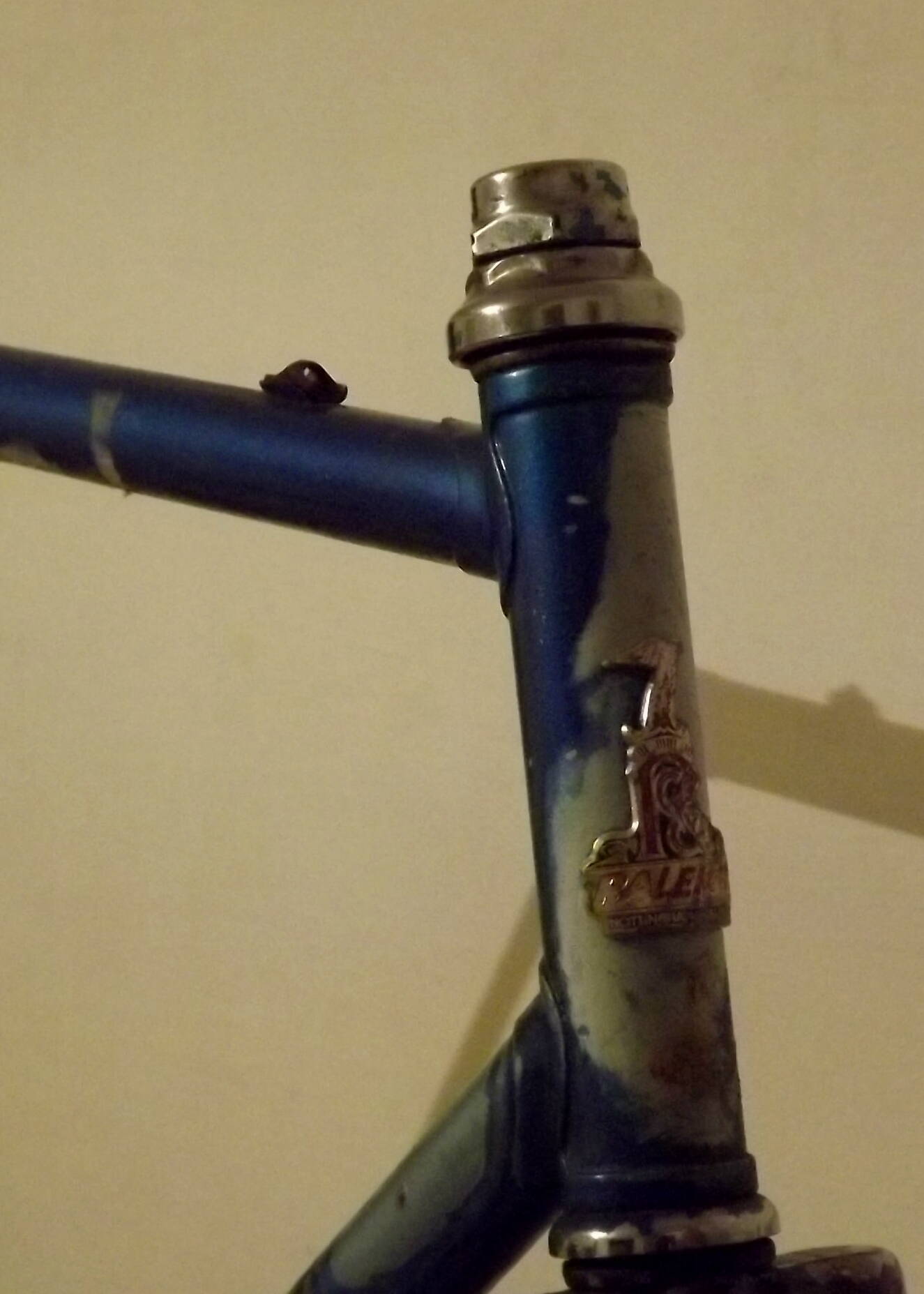

Поки, що мучаюсь в пошуках ідентифікації моделі рами:
Завис між 1970-1985 роками і моделями Record i Sportif, що однозначно ідентифікував так це приналежність велосипеда ще до Англійського, а не вже тепер Американського підрозділу "Raleigh".
Також на рамі видніється під двома шарами фарби стікер з чорнозолотистою рамкою і бажаними трьома цифрами, а що там за цифри поки, що не відомо, Стікер знімається разом з фарбою :sad:

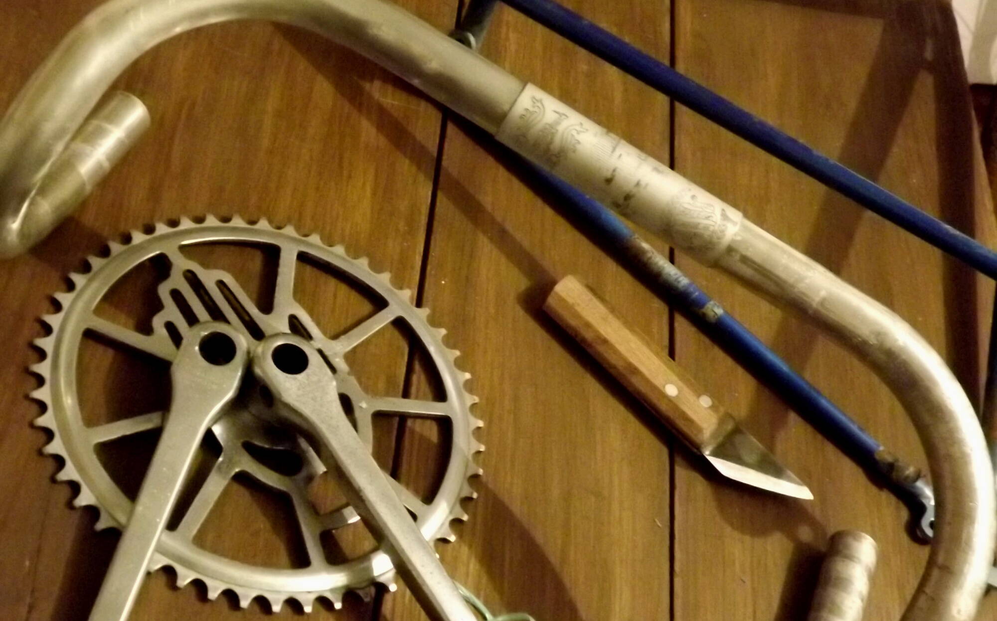

І ще таке мені дісталось, бонусом до рами:

Бегущая Черепаха писал(а):
Павел Созинов писал(а):
Вкуснота :roll:
нарешті новий проект :smile:
п.с. маю такі самі тормома..ну або дуже подібні, правда там здається пружини не дуже..але якщо треба, кажи

Бегущая Черепаха
А такого там нет? Изображение
ОК, дякую ! Нікуди їх не дівай, можливо знодобляться, бо поки маю тільки один.
Kirill Yevtushenko писал(а):
Бегущая Черепаха А такого там нет?
Нєа, не має:sad: Я поки в пошуках, по старим каталогам, своєї моделі.
