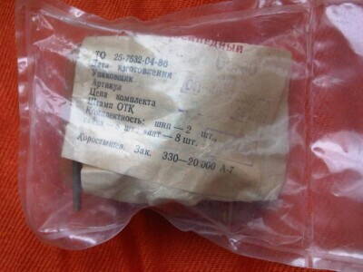

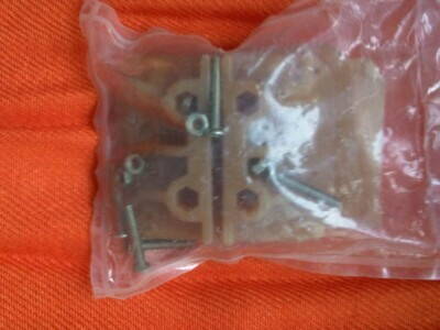

Увидел такое чудо в объявлении. Кто лично сталкивался, объясните, пожалуйста, что это такое - советские шипы под туклипсы - и как оно работает.

Щель шипа, присобаченого к туфле, надевается на кромку педали. Нога ещё туклипсолм фиксируется. Получается очень жёсткая связь. Шоб не сбежал :D

Ілія, делал самодельные. И тем не менее перехожу на контакты. Конструкция шип-педаль-туклипс довольно опасная, если падаешь - летишь вместе с великом.

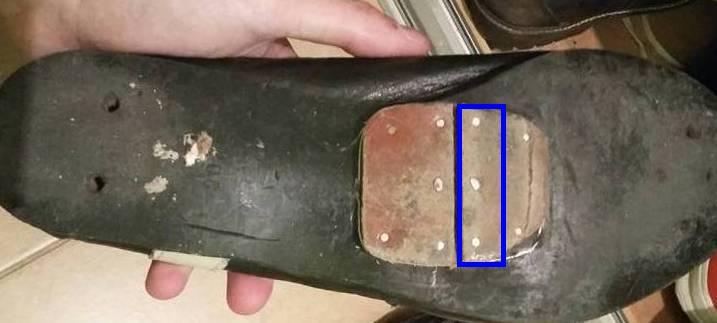

Начиналось именно с шипа, по-видимому. Конструкция прогрессировала, а название переходило по наследству. Во всяком случае, я где-то видал просто параллелепипед из толстого чепрака вот так (Тарас, твоей фоткой воспользуюсь :roll: ) :
4b2266a867c6df29cfacdde32d191685.jpg [ 28.71 КБ | Просмотров: 1565 ]
Не исключено, что сначала просто шип торчал на том месте.

Лучше конечно "шип" из металла, думаю. Есть и такие под современную контактную обувь, что намного удобнее, можно двигать шип туда-сюда. Но не так легко найти.
