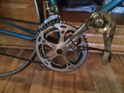

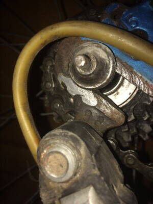

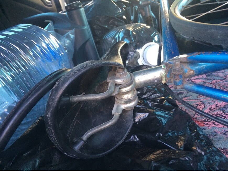

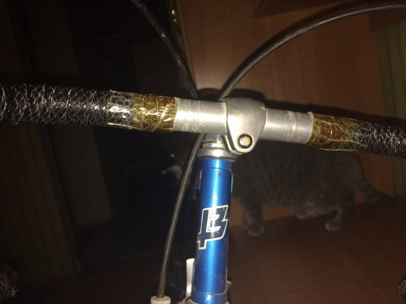

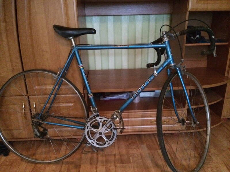

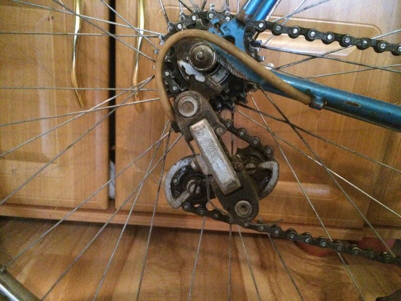

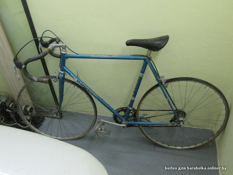

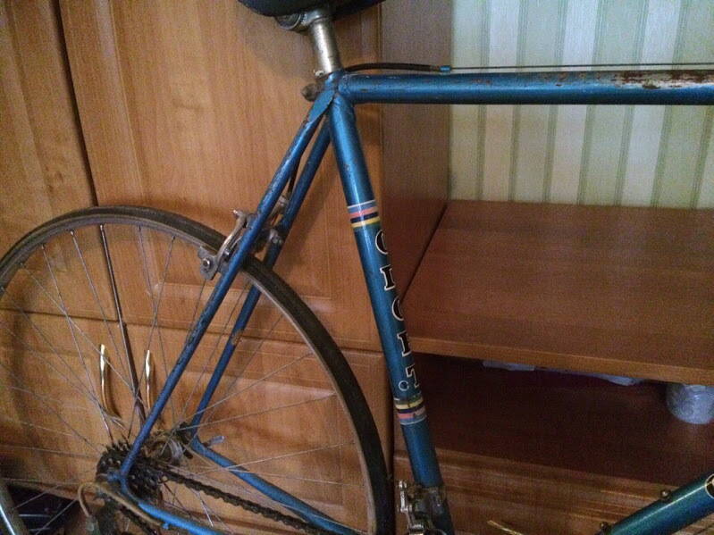

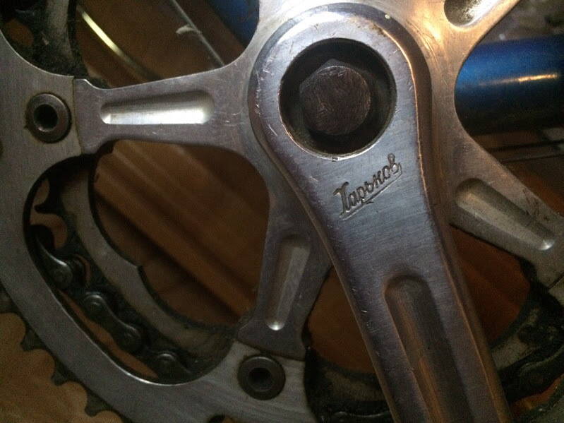

Не успел я закончить свой первый проект viewtopic.php?f=31&t=299811 :facepalm: , как вдруг наклюнулся второй, да еще какой :shock: . Да... мечты идиотов сбываются :D Давно млел по спецзаказу и тут такая удача за смешные 40 у.е. Информации по данному велосипеду и его комплектации мало, возникают вопросы по отдельным частям навесного, а именно:

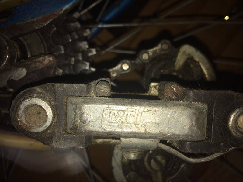

- задняя перекидка - в первый раз такую вижу, что за она, родная или нет и если нет то какая родная должна быть;

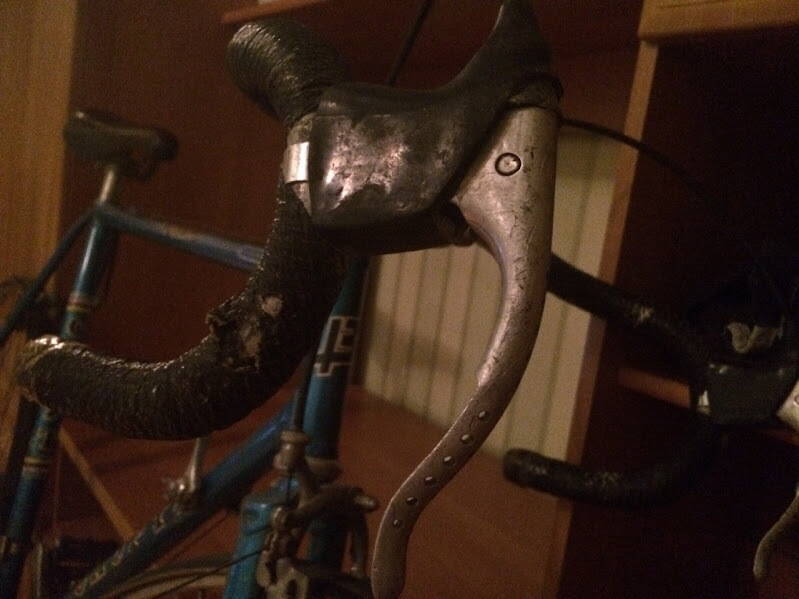

- тормозные ручки - надписей "Харьков" нет но есть отверстия, я думаю что отверстия самопал;

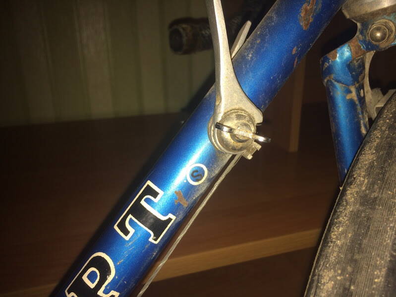

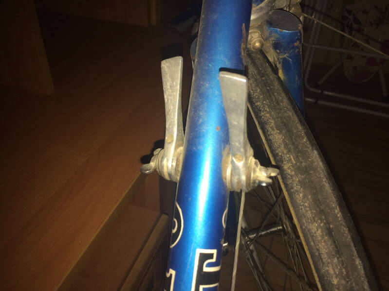

- манетки - без надписей и отличительных признаков.
- подседельный штырь - простой, а должен быть алюминиевый и какой?
Заранее прошу извинение за качество фото, фоткал на тапок :D

:yes: Пошло-поехало :D
Поздравляю, жЫр. Ещё такой набор за такие деньги :roll:
:shock: Блин, рассмотрел - он вообще комплектный, почти всё родное. Такой прямо, как всю эту книгу рассматривается go.php?http://yadi.sk/d/Mdza4T_gCUFFT (ну там в книге много про что, но где устройство - как раз практически про Ваш)
:good:
Пока на этот лучше любуйтесь, а тот заканчивайте.
Кстати, чуить не первый СЗ вижу в оригинале - не обвешаный шемоном и Кампой (при всём уважении к последней). Хоть музейный СЗ из него делай...

жесть,цена-комплект очень сладкие ,удачи в восстановление :wink:
СообщениеДобавлено: 21.03.2016 00:08
Очень хорошее приобретение, рад за Вас, приложить руки и будет отличный СЗ!

Монетки и задний переклюк точно не родные, задник правый дроп похоже варился. Все остальное родное по-моему. Отличный вел за отличную цену! :cool: :D

Манетки похожи на ХВЗ, обработанные напильником.

Да, скорее всего это манетки старого образца из под напильника, достаточно аккуратно сделано.

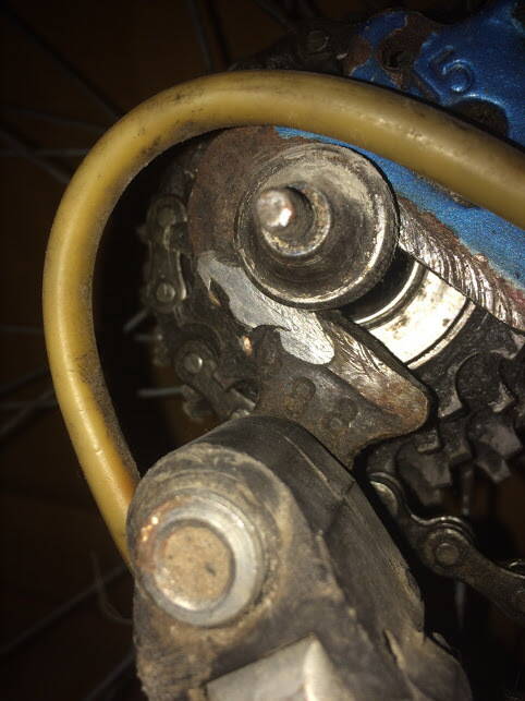

Да есть какая то резинка. :smile: Как бы адаптер-прокладка, а по сути самопал дикий :D
Самый интересный для меня вопрос по опознанию заднего переключателя

Alexey Tyshkevich http://www.disraeligears.co.uk вам в помощь.

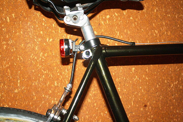

Так и есть. Эти стандартные манетки обработал человек с правильными руками и хорошим глазомером. Я такие встречал иногда, но не часто. С ними можно спокойно ездить без ограничений.
Подседельный штырь не родной, т.к. родной имеет диаметр 26,2мм.
Вот фото моего родного оригинального.

Нашел инфу про задний переключатель, спасибо Юрию Краеву :smile: Он польский http://www.disraeligears.co.uk/Site/Jok ... le%29.html
