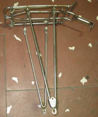

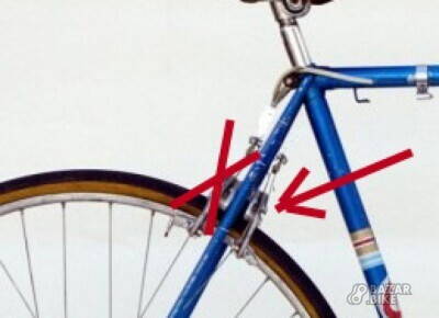

В общем, товарищи, нужна помощь. Требуется установить багажник на заднее колесо, но так как, насколько я понял, конструкция рамы не подразумевает установку багажника там, то хочу спросить, получится ли такой колхоз. Идея такая, переставить задний тормоз как показано на картинке и поставить обычный багажник с аиста (как на фото тож) . Насколько это возможно, будет ли этот бред работать и если да, то насколько плохо

Более разумно крепиться к подседельному болту. Только его нужно подобрать чуток длиннее, ну и соответственно с багажником немного помудрить.

Обсурдность данной затеи я понимаю прекрасно, но тут немного другие обстоятельства. Дело в том, что я езжу на достаточно большие расстояния (иногда по 300-400 км) и провожу в седле по 8-9 часов в сутки. Соответственно и много всяких вещей с собой (4 литра воды чего только стоят). С рюкзаком уже ездил, после 70-80 км начинает сильно болеть спина. Я думаю, тут все понятно))) Поэтому мне багажник и сумка-штаны на него - ну прост маст-хэв. И все-таки в целом, такая идея, как я предложил, технически реализуема?
Тормозить станет ещё хуже, в обычном виде хоть перья ловят эти несчастные клещи.
Багажник поставить на самом деле туда очень просто, не надо лишь использовать то крепление, которое есть у вас на имеющемся багажнике. Колхозить надо именно с багажником, а не с тормозным механизмом.
