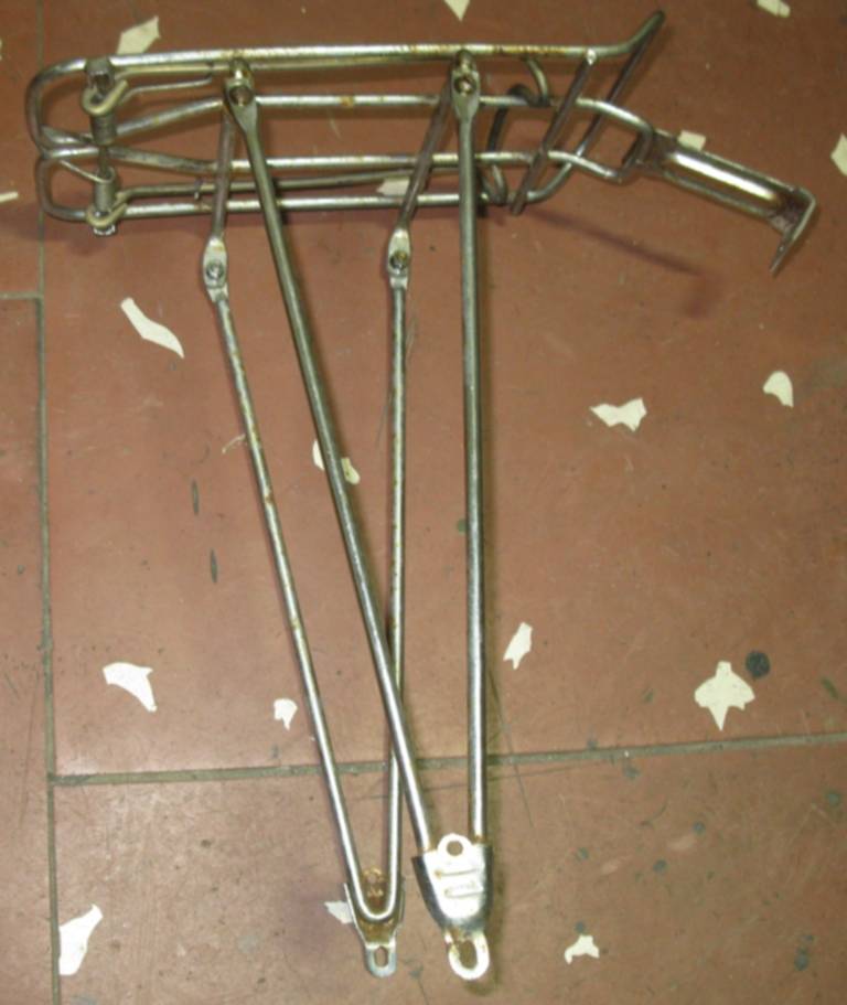

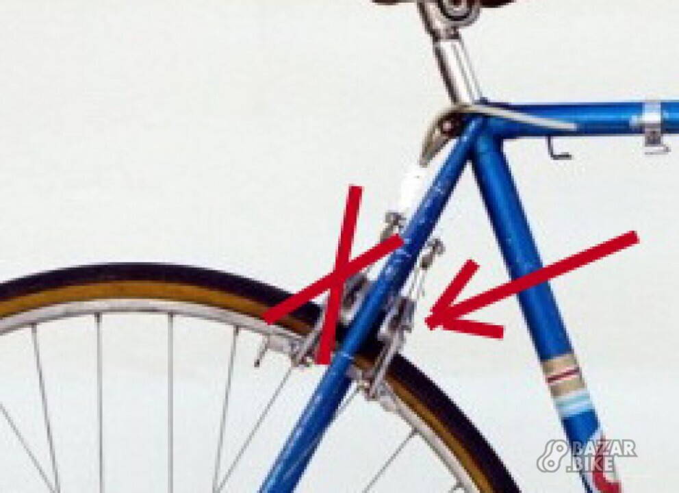

В общем, товарищи, нужна помощь. Требуется установить багажник на заднее колесо, но так как, насколько я понял, конструкция рамы не подразумевает установку багажника там, то хочу спросить, получится ли такой колхоз. Идея такая, переставить задний тормоз как показано на картинке и поставить обычный багажник с аиста (как на фото тож) . Насколько это возможно, будет ли этот бред работать и если да, то насколько плохо

Более разумно крепиться к подседельному болту. Только его нужно подобрать чуток длиннее, ну и соответственно с багажником немного помудрить.

Тормозить станет ещё хуже, в обычном виде хоть перья ловят эти несчастные клещи.
Багажник поставить на самом деле туда очень просто, не надо лишь использовать то крепление, которое есть у вас на имеющемся багажнике. Колхозить надо именно с багажником, а не с тормозным механизмом.
В интернете картинки разные есть, вот например:
