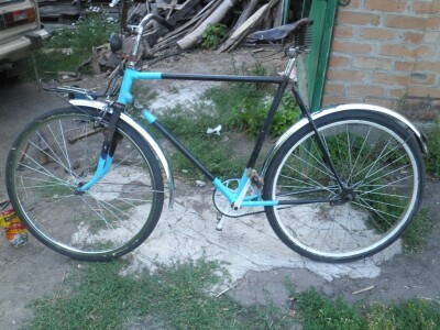

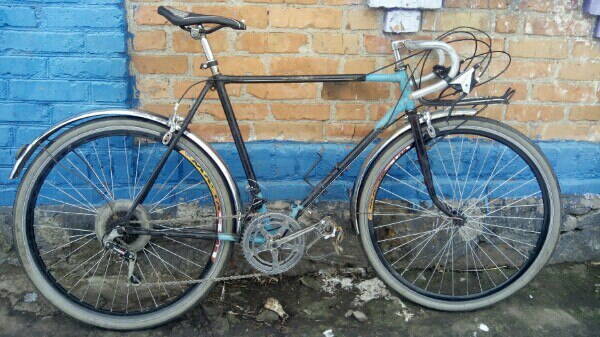

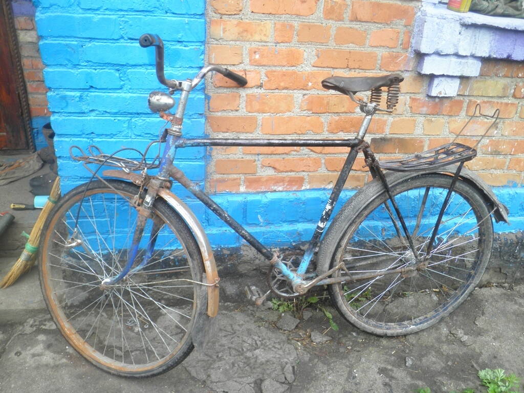

Діло було рік назад.Все почалося з того що піднялися ціни на проїзд у громадському транспорті і тут я задумався треба щось з цим робити,на диво рішення було знайдено доволі швидко і цим рішеннням став велосипед!(можливо і трохи заздрості :roll: як це так одногрупники їздять на пари на велосипеді а я ні?)залишалося тільки знайти де взяти той самий велосипед...але рішенння прийшло дуже швидко.Вирішив відновити мій перший велосипед стареньку "Україну".Стан її був не дуже...
P5070040.JPG [ 506.78 КБ | Просмотров: 3441 ]
P5070047.JPG [ 450.38 КБ | Просмотров: 3441 ]
P5070048.JPG [ 420.9 КБ | Просмотров: 3441 ]

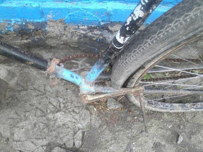

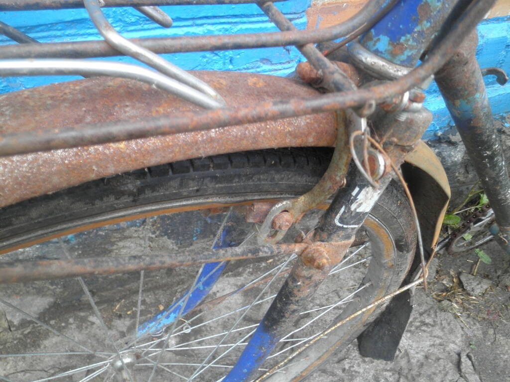

Взявши у руки помазок і шліфувальну шкурку прийнявся до боротьби з іржою на велику
P5070049.JPG [ 324.75 КБ | Просмотров: 3441 ]
і з часом вигляд мого велосипеда став людським)
P7060066.JPG [ 449.19 КБ | Просмотров: 3441 ]

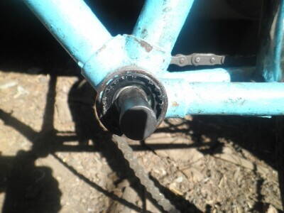

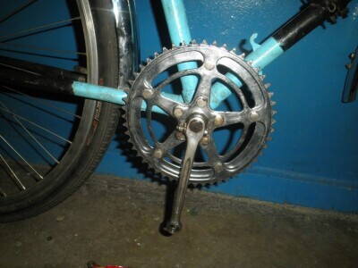

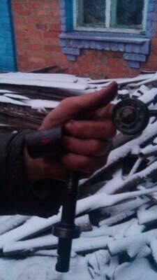

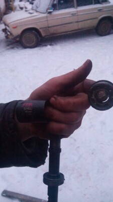

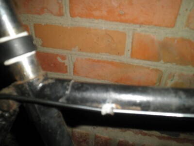

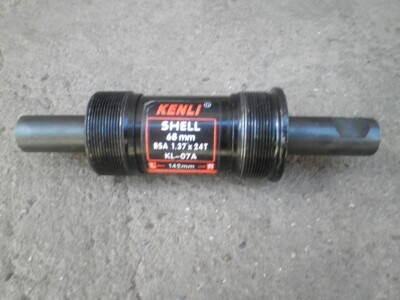

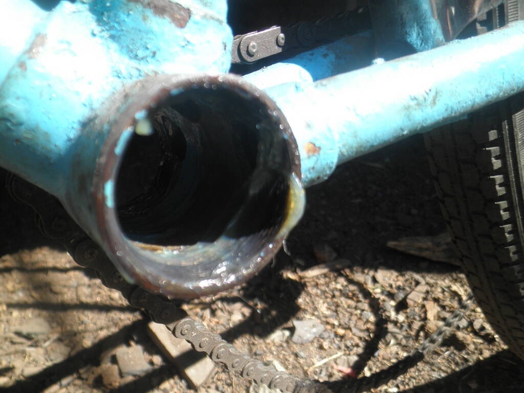

Після приблизно 200-300км зрозумів що з кареткою потрібно щось робити,взяв придбав картридж під клини і вкрутив його у каретку не перенарізаючи різьби! :cool: правда перед тим попередньо змастивши різьбу літолом.
P7040059.JPG [ 313.89 КБ | Просмотров: 3441 ]
P7040061.JPG [ 300.95 КБ | Просмотров: 3441 ]
P7040055.JPG [ 293.34 КБ | Просмотров: 3441 ]
Встало без проблем,а переваги значні не потрібно гратися з регулюванням чашок і вічна каретка(ну майже на крайній випадок перепресував підшипники або купив новий картридж)

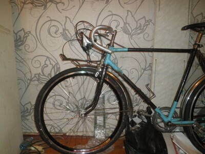

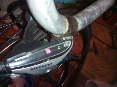

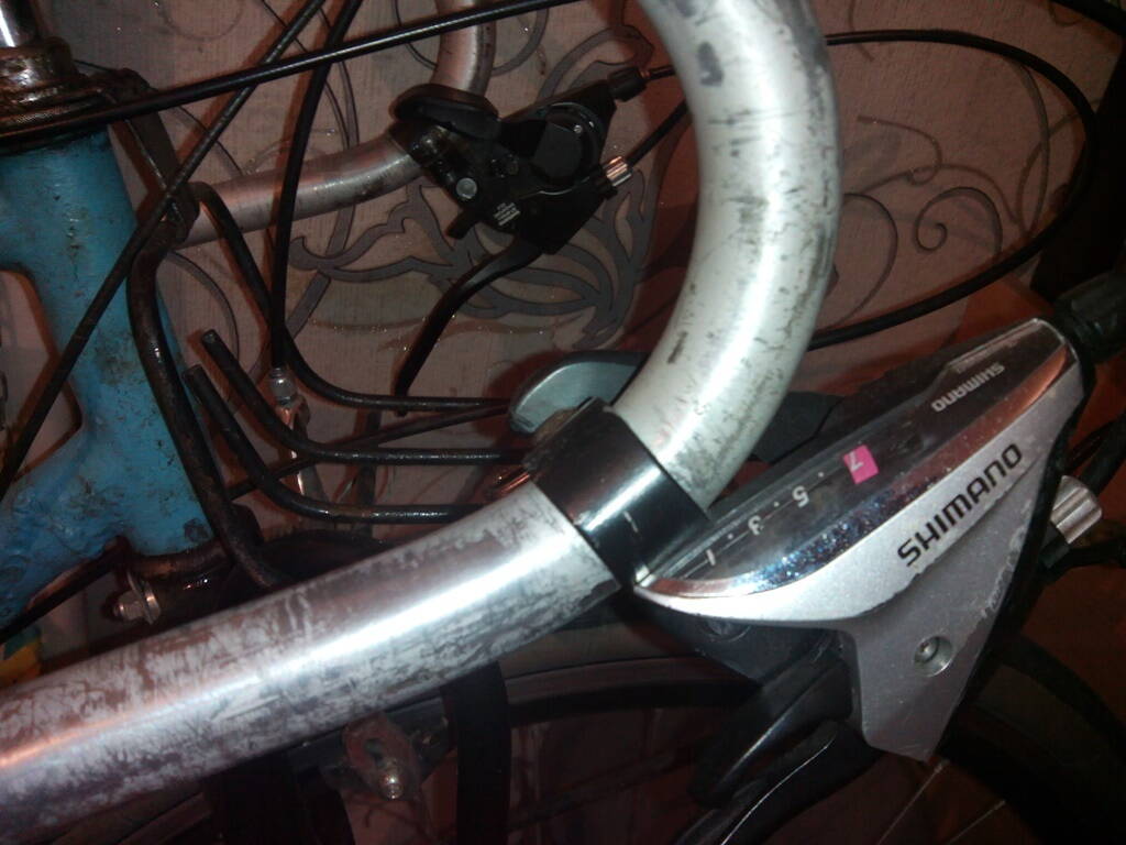

Трохи поїздивши по києву та і проти вітру вирішив що руль типу баран у даному випадку як найкраще підходить
P7150081.JPG [ 382.95 КБ | Просмотров: 3441 ]

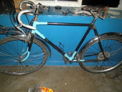

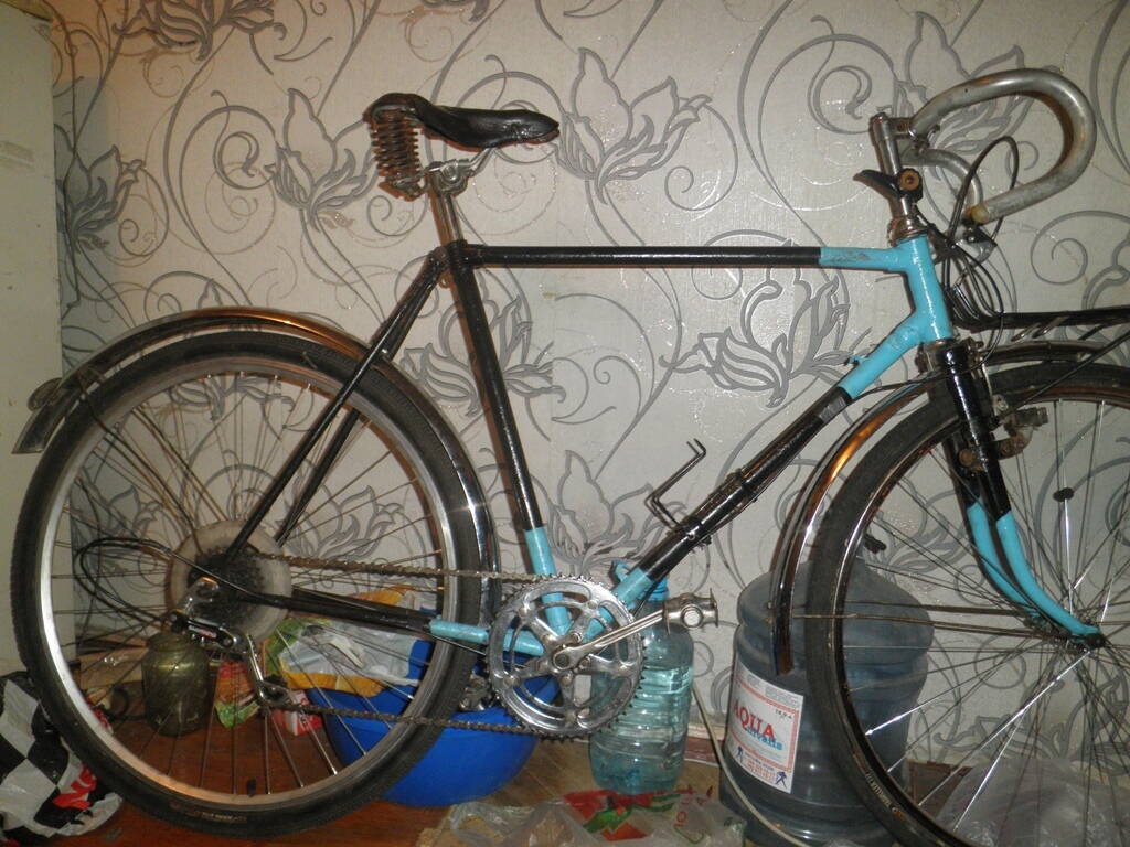

Після прийшла мені у голову думка а не зробити його багатошвидкісним?...полазивши по форумах зрозумів якщо руки звідки треба то все реально)після довгих дискусій на зразок "скинь ще трохи ціну і я куплю" прикупив запчастин і прийнявся тюнячити тю ти крокодилити)
ось що вийшло)
P7240033.JPG [ 334.67 КБ | Просмотров: 3441 ]

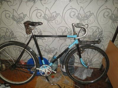

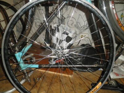

Після тривалих поїздок по київських вибач господи за слово "автобанах"зрозумів що потрібно ставити колеса поміцніше та і сам факт що дуали дорогі а хотілося зручне перемикання передач заставив поглянути у сторону моноблоків)+наварив опори для кожуха
PA310087.JPG [ 270.23 КБ | Просмотров: 3424 ]
PA310088.JPG [ 276.76 КБ | Просмотров: 3424 ]
PB110113.JPG [ 365.94 КБ | Просмотров: 3424 ]
Після дискусій з одногрупником та і нормальних знижок у одному з магазинів вирішив переспицувати колесо на втулки з промпідшипником
PB120116.JPG [ 389.42 КБ | Просмотров: 3424 ]
Ось так на даний момент виглядає велосипед)
MI0r-pnKkMo.jpg [ 78.98 КБ | Просмотров: 3424 ]

danilos2008 писал(а):
Встало без проблем,а переваги значні не потрібно гратися з регулюванням чашок і вічна каретка...
валы под клин сейчас имеют проблему 15.75
viewtopic.php?f=31&t=16972&p=1662994#p1659536
+ клинья пластилиновые, которые придётся постоянно менять
от ударов молотком быстро придёт пушной зверь подшипникам 16*31*10 в картридже
(точно так я завалил такой же точно картридж :cry: )
так что долго и счастливо не будет
хотелось бы ошибаться, но не получается :oops:
Не хочу вас розчаровувати але у мому випадку ви помилилися пояснюю чому,якщо брати ті клини які зараз продаються я згоден їхня якість бажає кращого,я клини я виготовив власноруч з твердого матеріалу(клапана з трактора т-150),на даний момент картридж пробіг у районі 2000-2500тисяч км і підшипники у нормальному стані :cool:
З приводу вбитого вами картриджа співчуваю :cry:

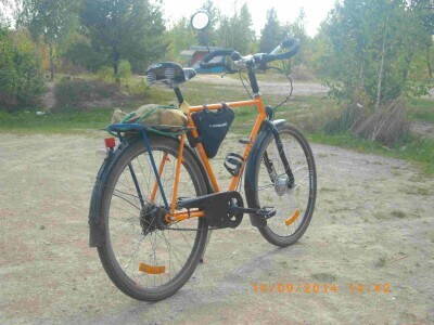

 Заголовок сообщения: Re: Моя "Україна"
СообщениеДобавлено: 22.03.2016 19:34
Где-то я этот велосипед видел уже, причём вживую :wink:
Своеобразный, но сделан так, по-честному, старательно.
Главная ошибка - двойные обода с толстыми шинами.
Будет не лень - ознакомься с этими потоками мыслей:
Романтика
http://tourist.kharkov.ua/phpbb/viewtop ... 5#p1277873
Техника
http://tourist.kharkov.ua/phpbb/viewtop ... 0#p1281344
Вывод
http://tourist.kharkov.ua/phpbb/viewtop ... 5#p1281535
Ну и всякие современные необслуживаемые кртящиеся фиговины - втулки-каретки не являются самыми надёжными. Передачи.. ну, поиграешься, как надоест - станешь и без них обходиться.
Ты собирался раму красить? Как с этим?
А по стратегии вижу следующее: этот велосипед не совсем годится для Киева, как единственный вел. Он обладает излишним весом, ненужной проходимостью, невысокой скоростью.
Неплохо в пару ему турист, а лучше лёгкий стартон без ничего завести, когда получится. Ну, примерный образец ты видел :D
На стартоне хорошо быстро и легко перемещать свою Ж и лёгкий рюкзак. Ему можно придать презентабельный внешний вид.
А когда дождь, или груз надо перевезти - тогда Украина с крыльями и багажниками. У меня такая есть для этого: http://tourist.kharkov.ua/phpbb/viewtop ... 7#p1545517
Подумай.
Романтика
Техника
Вывод
Подумай.
Дякую що обєктивно оцінили з приводу картриджа каретки я б його необслуговуваним не назву)
IMG_20160220_174613.jpg [ 212.63 КБ | Просмотров: 3346 ]
IMG_20160220_174635.jpg [ 174.61 КБ | Просмотров: 3346 ]
:D
Єдиним він буде не довго,у планах зібрати шосейник)в ідеалі москва-80(як то кажуть мріяти не шкідливо) :) з приводу покраски десь через тиждень від сили другий займуся цим,певні фінансові проблеми виникли,з приводу швидкості ну це як кому мені наприклад тримати 30-40км/год не сильно проблематично,покришки взяв по двох причинах, перша це те віддали практично даром а друга вигляд,перед ними стояли 700x28c накат і швидкість були попізже)

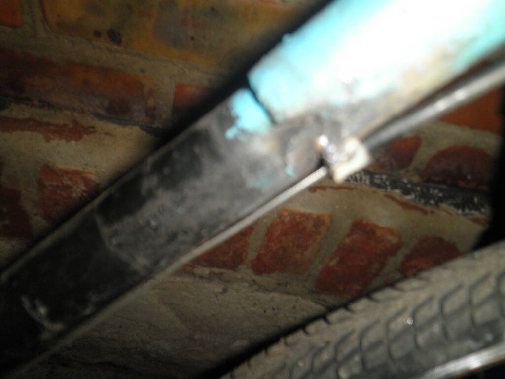

Анатолий Литовченко писал(а):
danilos2008
Як на мене то оті монетки не те що не туди а зувсім ,і чи мені показалось чи хомути на них розпилені ? я б краще на барахольці пошукав перемикачі на штирь виноса керма типу позітрона
Не розпилений)просто хомут лівого моноблоку лоп при інсталяції :D наразі цілий цілесенький)
IMG_20160322_195249.jpg [ 207.62 КБ | Просмотров: 3343 ]
IMG_20160322_201429.jpg [ 228.8 КБ | Просмотров: 3343 ]

У тебя велосипед разрегулирован, расстроен неудачной комбинацией рама-обод-шина. Оптимальный подбор этих элементов реализован на классике: Украина, Турист, Стартон. И сильно отходить от этого - себя обкрадывать. Кроме стартона, остальным из этих велов двойные высокие обода противопоказаны. Колёса от туриста портят стартон, от украины - турист. На каждом из из ободов есть совсем небольшой диапазон ширины шины, на котормо вел не портится. Для Украины правильные колёса - это стальной одинарный обод с шинами 37-45 мм. Но стОит такое колесо втулить на турист, он начинает ехать хуже и туриста, и украины. И т.д.
Как-нибудь пересечёмся - посравниваешь, у меня есть с чем.
