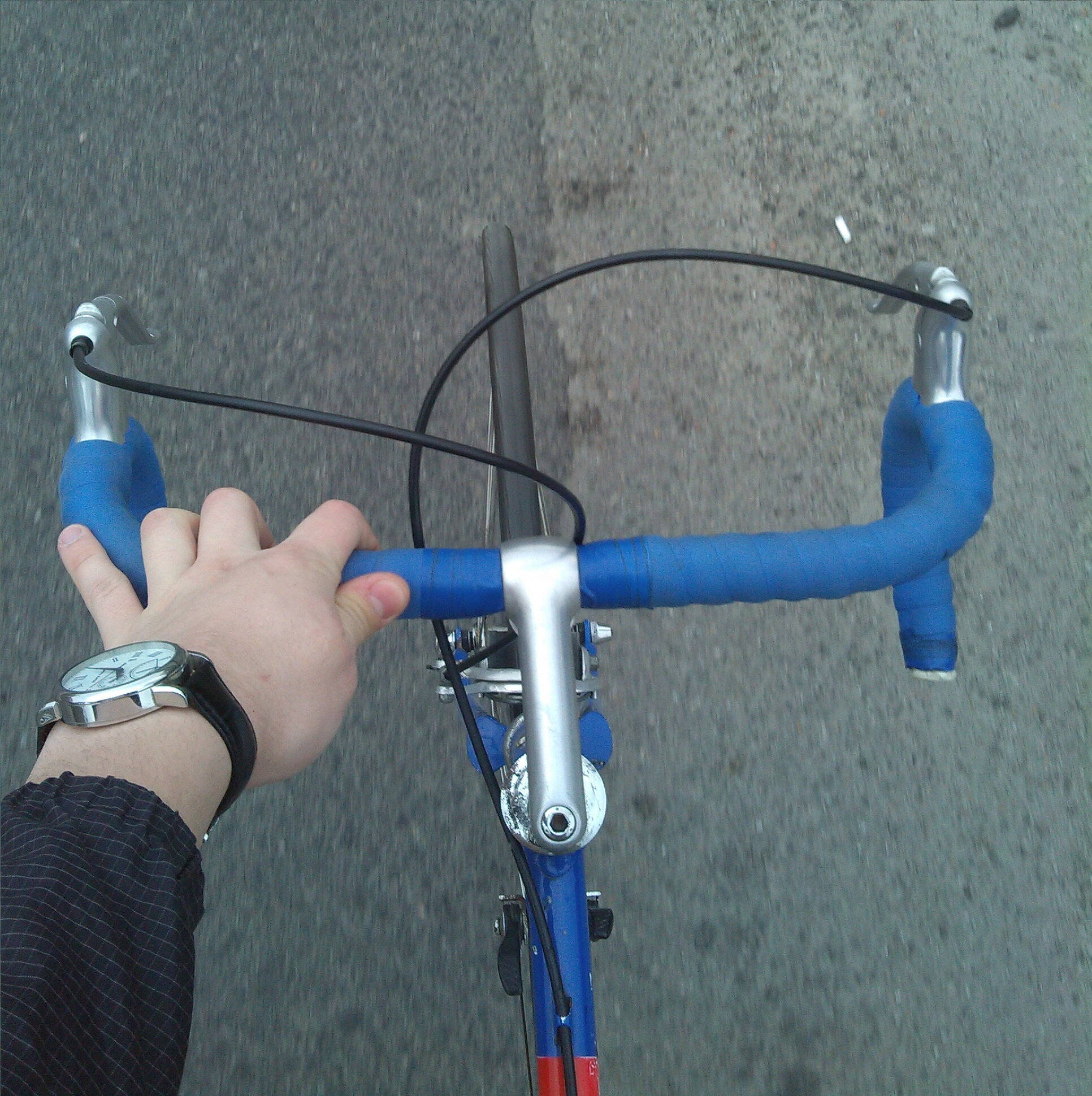

Прошу прощения, не успел за выходные сфоткать железяки( Но зато сегодня первый раз выкатил на работку на родненьком своём веле, да-да! Именно родненьком))) :roll:
Какой же кайф катить по пробкам между рядов машин. ммммммммм) На следующей неделе планирую полностью перебрать велосипед, полирнуть по возможности всё железо, поставить новые тросики, рубашки, намотать киперку и тд) Может ещё что-то докуплю :twisted:
