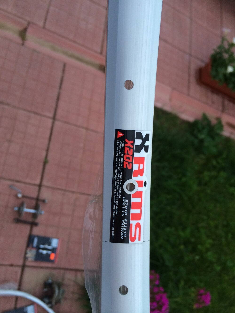

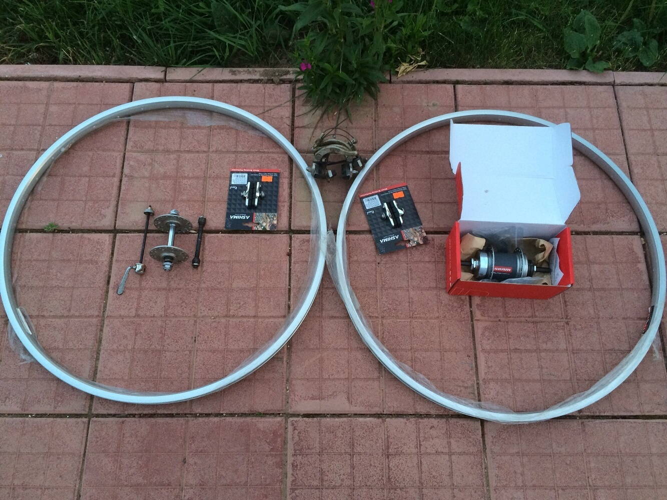

Обода прикуплены одинарные с шириной посадки 20 мм (фото)
Задняя втулка Sram две скорости автомат (фото).
Передняя втулка СШ, большой флянец (фото).

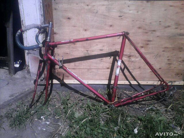

Рама, выбрана СШ 73 года с краской судя по всему (фото) не подлежащей восстановлению, в понедельник заберу (Рама, вилка, вынос, руль).
Ставить буду деревянный руль в виде слегка изогнутой палки (есь в наличии, спасибо ребятам с форума).
Если у рамы все впорядке с бонками и петухом, буду их оставлять, ничего срезать не буду.

IMG_0943.JPG [ 306.6 КБ | Просмотров: 6097 ]
Комментарий к файлу: комплектующие
IMG_0942.JPG [ 550.3 КБ | Просмотров: 6097 ]

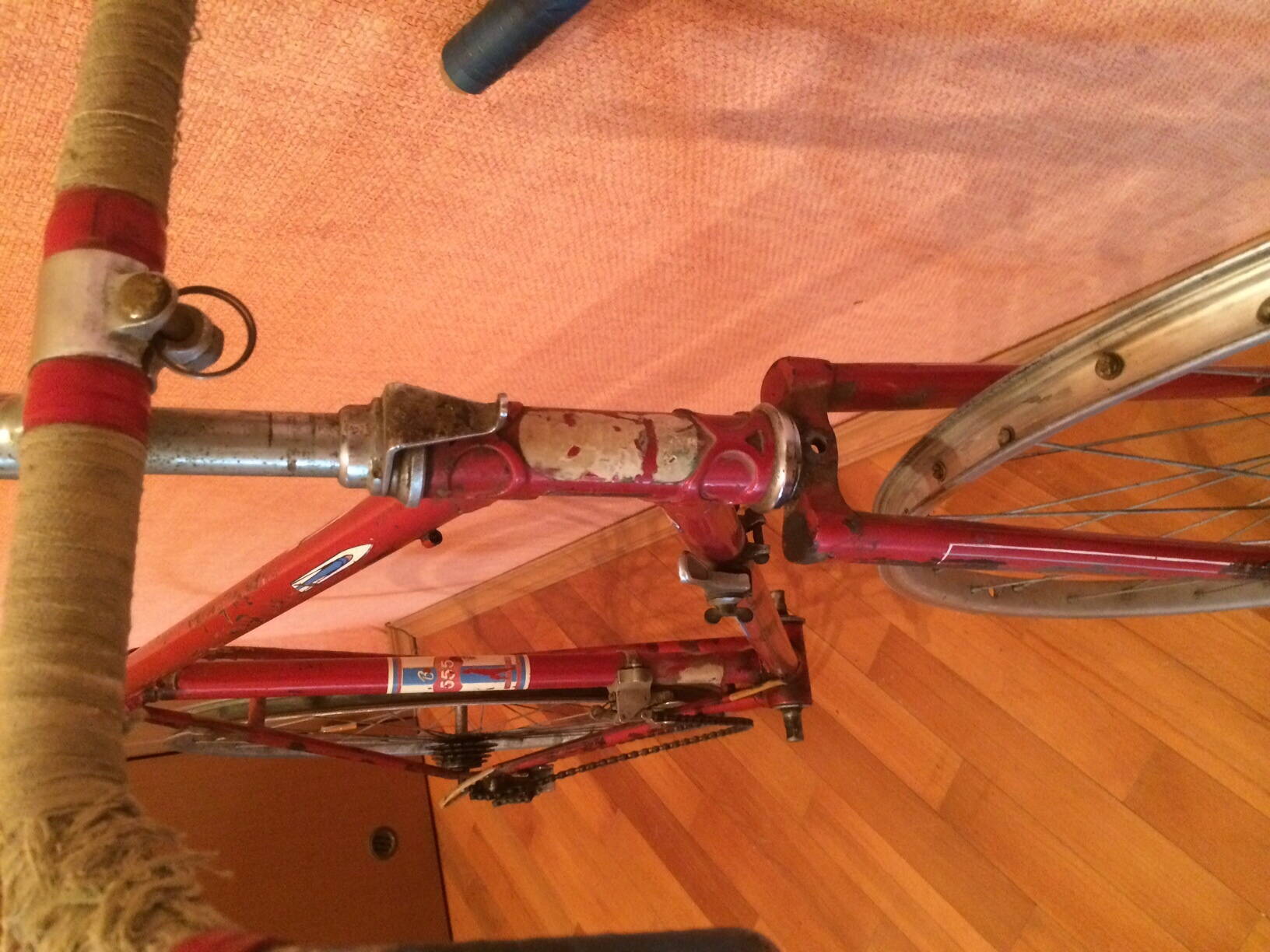

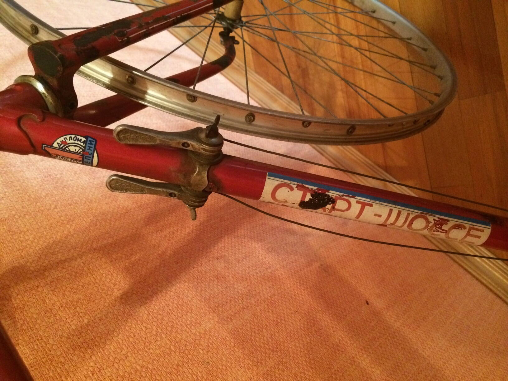

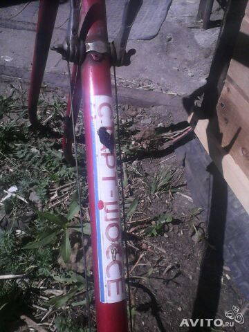

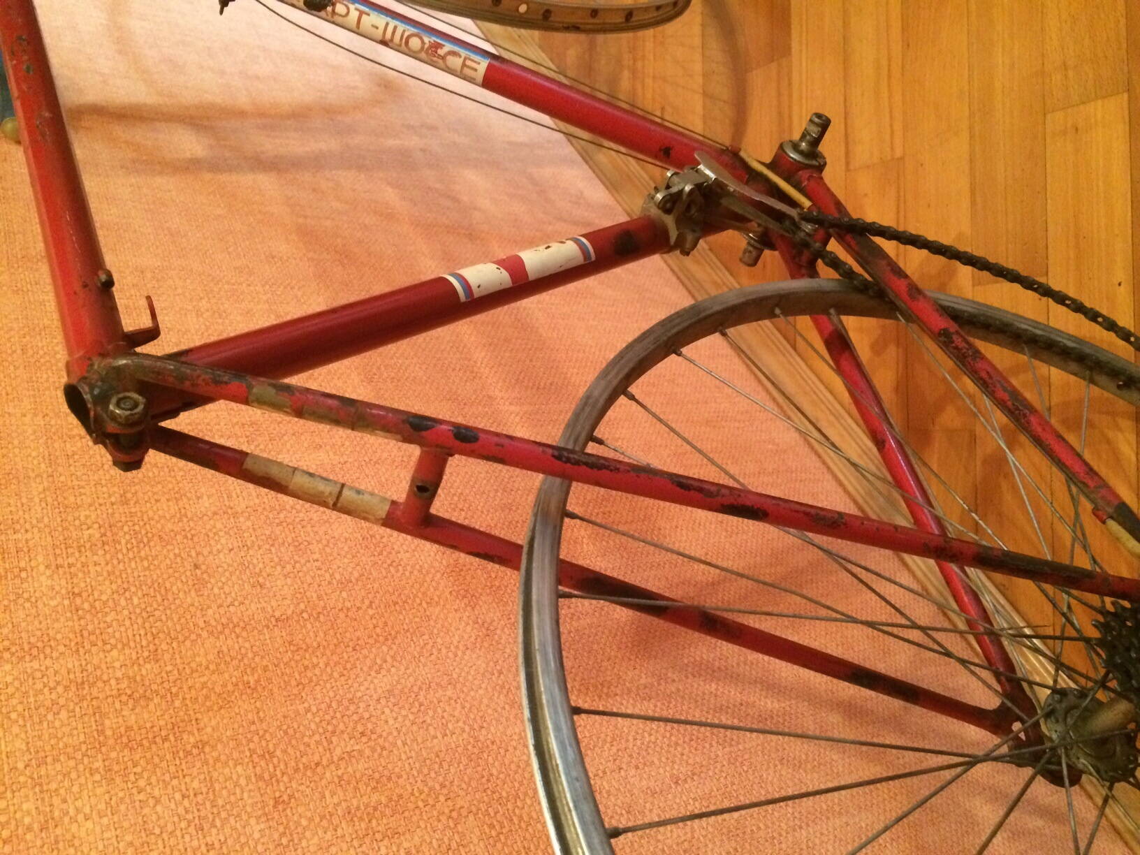

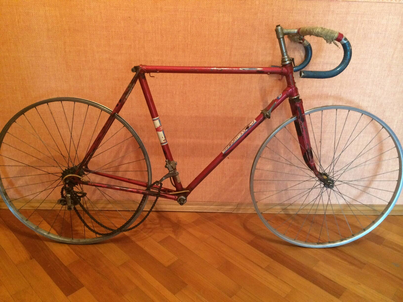

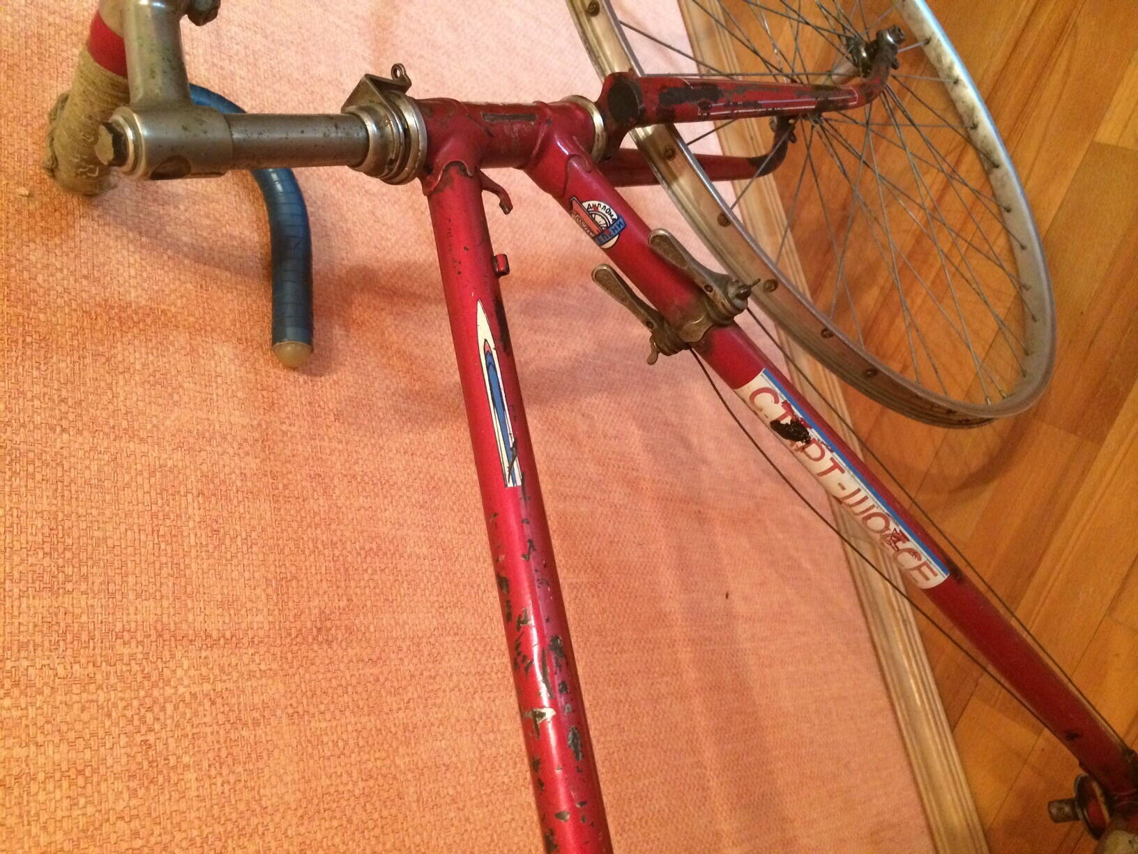

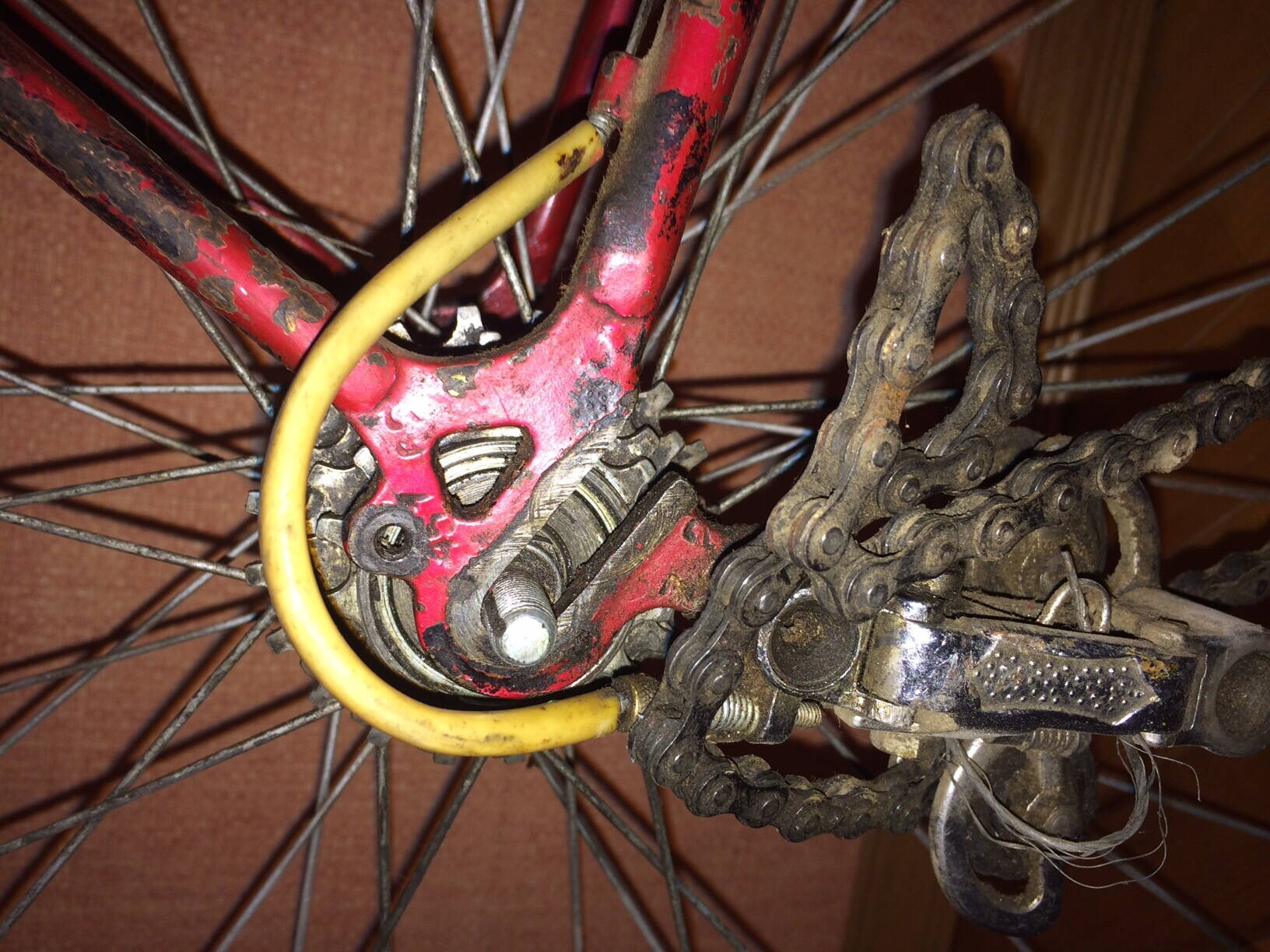

СообщениеДобавлено: 28.07.2014 16:40

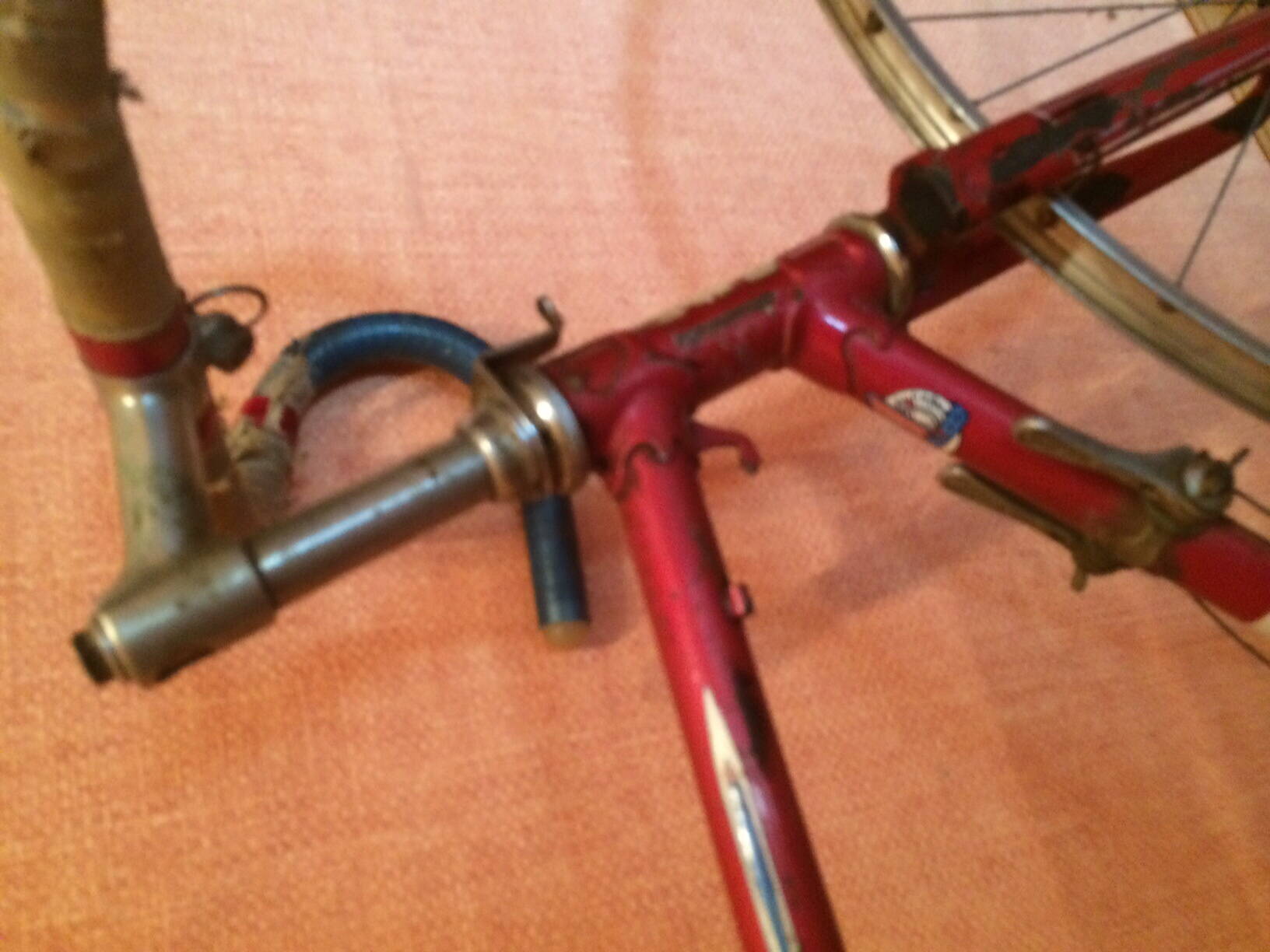

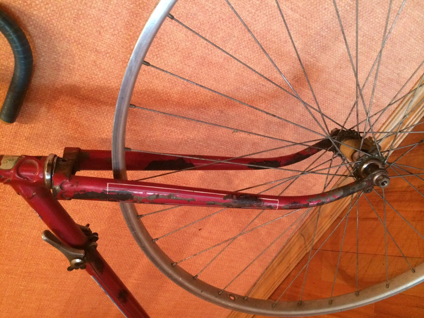

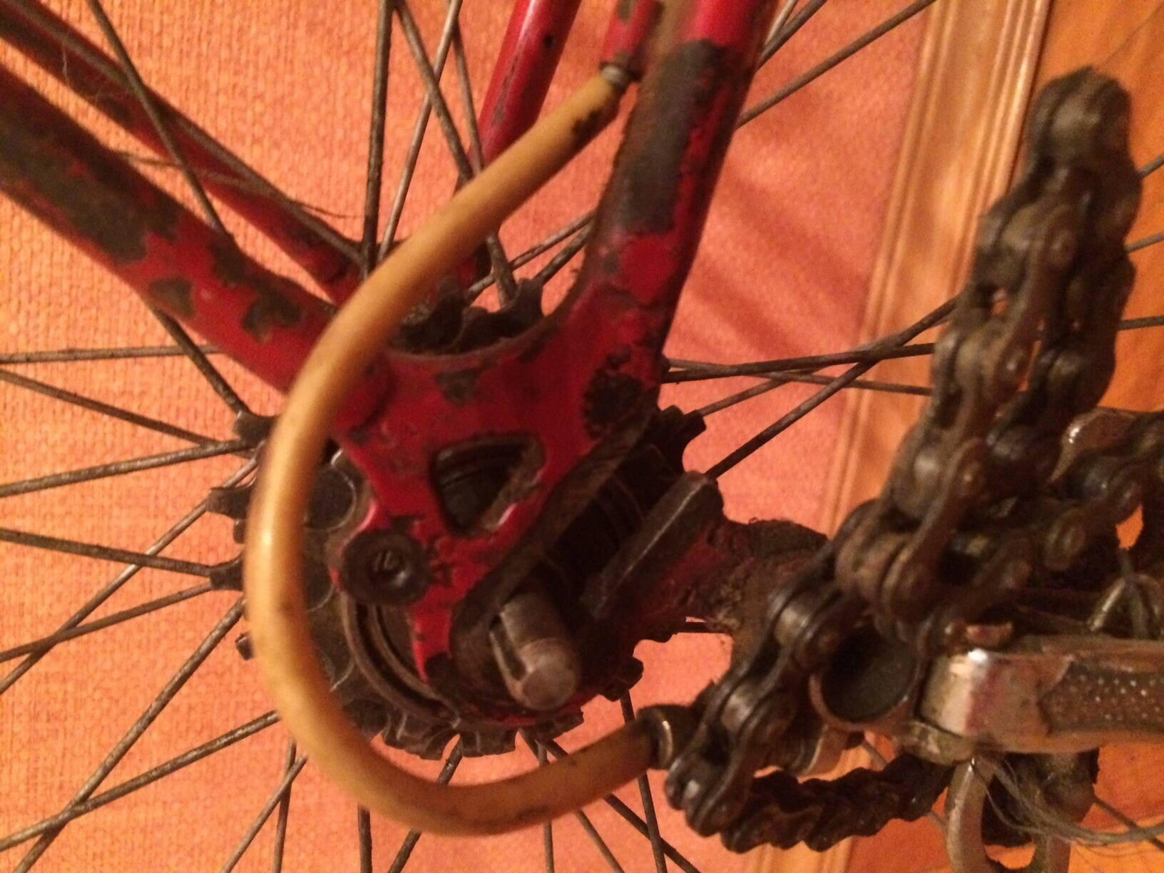

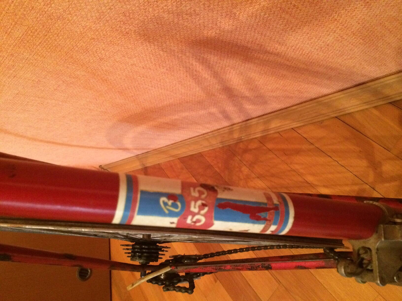

Ну вот, смотрим на раму, это Старт Шоссе 555 интересного года 1962 (на сколько я смог рассмотреть). ЛКП покоцано знатно и поверх отбитой краски закрашено кисточкой черной краской. Смотрим, думаем что делать, сохранять или не сохранять ЛКП. Колеса поставлены для макета, от туриста.
image.jpg [ 426.79 КБ | Просмотров: 5860 ]
image.jpg [ 555.21 КБ | Просмотров: 5860 ]
image.jpg [ 605.85 КБ | Просмотров: 5860 ]
image.jpg [ 678 КБ | Просмотров: 5860 ]
image.jpg [ 668.97 КБ | Просмотров: 5860 ]
image.jpg [ 699.36 КБ | Просмотров: 5860 ]
image.jpg [ 683.52 КБ | Просмотров: 5860 ]
image.jpg [ 572.55 КБ | Просмотров: 5860 ]
image.jpg [ 553.04 КБ | Просмотров: 5860 ]
image.jpg [ 624.37 КБ | Просмотров: 5860 ]
 Заголовок сообщения: Re: Проект Автомат
СообщениеДобавлено: 28.07.2014 16:54
Влад К опознает его год как 1971-76 тормозные лапки длинные должны стоять с надписью Харьков.
