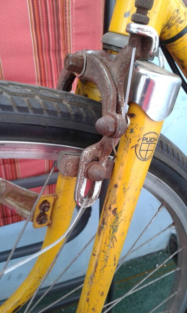

Велосипед Пач, б/у, недавно попал ко мне. После осмотра стало ясно, что передние тормоза практически негодны, переклюк только задний, манетки пластмассовые,тоже не понравились. На данный момент хочу поменять тормоз, как минимум передний, манетки (думаю как лучше сделать-1 вариант-поставить типа ХВЗ, но не ясно как станет, что б небыло перекоса цепи при переходе. 2 вариант-поставить индексные)
СообщениеДобавлено: 24.03.2016 12:46
Ну, хвз, допустим, пойдут (могу подогнать, кстати, на шару).
А в негодность тормоза не верю.
Фотки будут?

вуаля
20160319_113153.jpg [ 287.66 КБ | Просмотров: 1173 ]
СообщениеДобавлено: 24.03.2016 13:05
Мдя, Пухи все так сделаны... Тормоз годный, просто хреновый от рождения.
Стартоновский алюминиевый получше будет. Гривен до 50. Может, у меня тоже есть.
Если с центральной тягой - клюв ещё нужен на рулевую download/file.php?id=246861&mode=view/P1010172.JPG
Те, которые с боковой тягой, есть похожие от позднего туриста и позднего стартона (спорт). От туриста не берите, нужен именно стартоновский. Он поменьше и имеет рычажок такой download/file.php?id=284113&mode=view/P1010384.JPG
Ну, это если я на глаз рич правильно определил.
