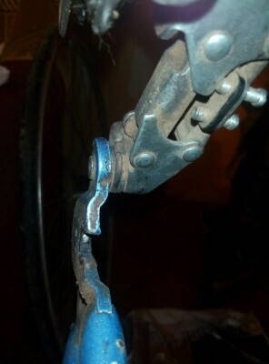

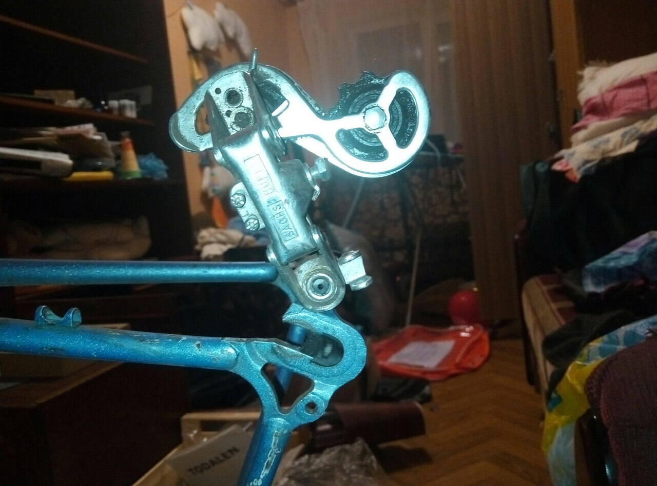

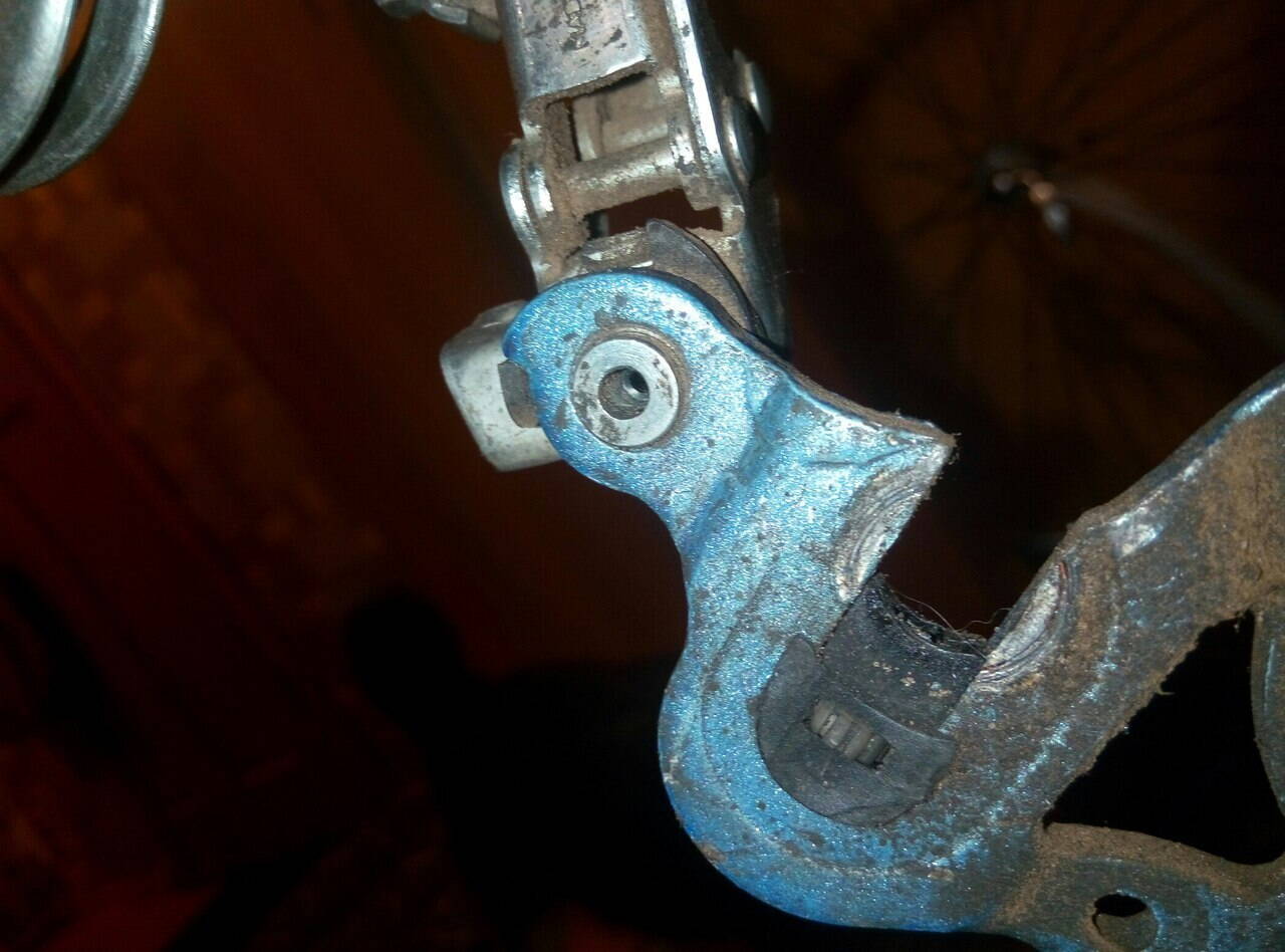

Здравствуйте господа. Понимаю что немного не по теме, но более подходящего раздела не нашел.
У меня возникла небольшая проблема. Вообщем купил я себе велосипед Cycle Gitane, шоссе примерно 85-го года.
На нем стояли родные переключатели и манетки sachs huret, решил я их заменить на более качественные и взял Бу shimano 105, но здесь возникла большая проблема. Я снял передний переключатель и манетки и приступил к снятию заднего и совершенно не пойму как он снимается(и снимается ли вообще?) у меня такое чувство что он намертво вставлен в резьбу рамы. Здесь нет никаких шестигранников или резьбы. Фото прилагаются.
Подскажите пожалуйста как снимается переключатель, или хотя бы как его заменить?
Проблема в добавок усугубляется тем что есть еще один пежо на таких же переключателях, но с погнутым задним. Я надеялся поставить себе шимано 105, а на пежо свои хуреты.
4V_GUjaoWew.jpg [ 171.78 КБ | Просмотров: 920 ]
0fJC-RbVbVw.jpg [ 171.75 КБ | Просмотров: 920 ]
4Rl2nXRSio8.jpg [ 133.88 КБ | Просмотров: 920 ]
MkEcRxhfQ40.jpg [ 184.54 КБ | Просмотров: 920 ]
teqhgtluE8I.jpg [ 96.66 КБ | Просмотров: 920 ]
СообщениеДобавлено: 28.03.2016 23:23
С внутренней стороны (со стороны колеса) в глубине
похоже на отверстие под шестигранник, насколько я смог рассмотреть. Вот с помощью шестигранника попробовать выкрутить болт на котором стоит переключатель.
СообщениеДобавлено: 28.03.2016 23:27
Сообщения: 6025
Зарегистрирован:23.05.2013
По-моему, там просто пластиковая заглушка в шлице под шестигранник.
СообщениеДобавлено: 28.03.2016 23:45
Сообщения: 2
Город: Калуга
Зарегистрирован:28.03.2016
Все, всем спасибо проблема решена. И вправду шестигранник был под пластиковой заглушкой :)
Из за странного способа крепления я изначально отломал пластиковый колпачек что закрывал эту конструкцию, от того заглушка застряла. Оказалось нужно было всего-лишь продеть иголку со стороны колеса и она просто выпадала.
