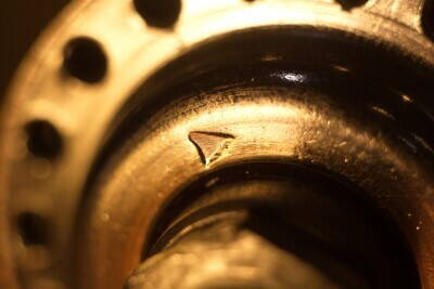

Всем доброго вечера! Расскажите,пожалуйста, что означает данная маркировка , в в виде треугольника, на передней втулке Туриста?
IMG_7957 111.jpg [ 566.85 КБ | Просмотров: 1159 ]

брак?
СообщениеДобавлено: 23.03.2016 20:11
Это не брак, на многих втулках такой значок-стрелка.

Эти значки чуть отличаются с разных сторон. Я по ним ориентируюсь при установке колеса после, например, замены камеры. Сразу видно, где левая сторона (регулируемый конус), где правая (конус законтрен и нехрен туда лезть).
