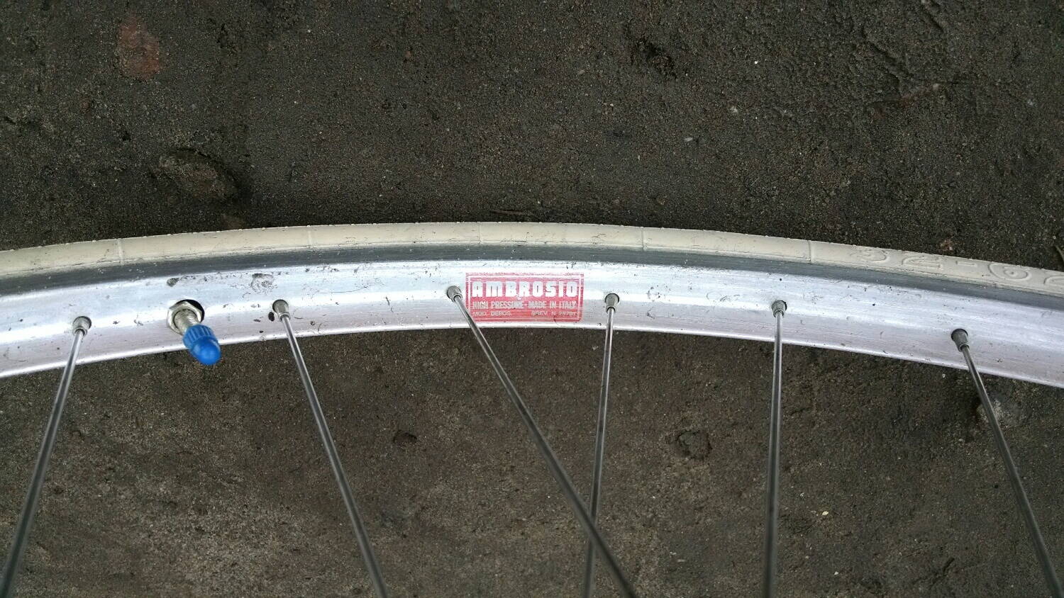

Размер шин на тех, которые стоят сейчас указан 32*622, я так и написал. На ободах только наклейка Ambrosio и сер.номер, надо мерять.
Асфальт там примерно 50-60%, это если магазин/базар. Меньшей ширины чем 32 нежелательно, наверное.
Кремовые класс, но на моем и так избыток светлого. Шоб призрак не сделать, если еще и колеса.

На Ваших шинах 622 написано? Так, для успокоения.
Реальные 32 мм ширины - средне-оптимально для Ваших задач. Я на туринге думал-думал, такой размер и выбрал.
Вменяемый диапазон для велов типа туриста - от 28 (для быстрого сити-байка) до где-то 35 (ну 37) - это когда много грунта на пути. Понятно, на одинарных ободах шириной около 20 мм (19-21 обычно).
622*32 большими буквами и еще всякие дюймы буквами поменьше, название не помню, made in Austria.
Может без белых боковин будет тоже хорошо? Лучше уже тогда полностью кремовые, с перекраской велика в голубой цвет.
