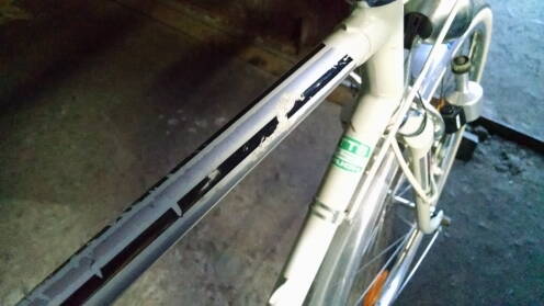

запишу цифров для памяти:
обода 21мм,
kisa,miyadzaki_fan должны ж быть хорошо покрышки на них?
звезды: задняя 20, передняя 44
теперь я это знаю! проверил по калькулятору, мало чего там понял, отложу на потом.
изучается вопрос как аккуратно ободрать декали, чтобы краска не заметила.
Тестовый участок: наклейки отдираются ногтями по кусочкам, клей остается.
На фото тестовый участок до начала испытаний
Комментарий к файлу: тестовый полигон
IMG_20160401_192504329_496x279.jpg [ 109.24 КБ | Просмотров: 1361 ]
Чем этот клей удалить? В наличии имеется растворитель, уайт-спирит, бензин, жидкость для снятия лака, спирт(жалко), WD-40
Где-то на форуме читал, что если чем-то из этого тереть, то тускнеет краска. Не нахожу где это было, пока не трогаю.
Последний раз редактировалось vetrugan 02.04.2016 12:49, всего редактировалось 1 раз.
 Заголовок сообщения: Re: Puch Clubman Anti-Krisen
СообщениеДобавлено: 02.04.2016 12:48
Сообщения: 714
Город: Ukraine
Зарегистрирован:19.03.2016
бензином
обода 21мм,

vetrugan, що за клей ?! По тій фотографії нічого не зрозуміло.
СообщениеДобавлено: 02.04.2016 17:22
Сообщения: 24
Город: Київ
Зарегистрирован:08.09.2012
Бегущая Черепаха
Эти наклейки навроде скотча - тонкая пленка на липкой основе. Вот пленка снимается с грехом пополам, липкая гадость остается.
Попробую бензиком, если не, то пишут ведешкой вроде получается, спиртом снимал сам клей от скотча когда-то, но его жалко :sad: . Короче надо пробовать.
СообщениеДобавлено: 02.04.2016 17:28
vetrugan писал(а):
Бегущая Черепаха
Я вас здивую, такий клей знімається на ура олією. Звичайною олією, рафінована не рафінована пофіг :D :yes:

Бегущая Черепаха
Сложно представить, но конечно, я попробую и это. Олия пойдет первой, рафинированая в наличии.
