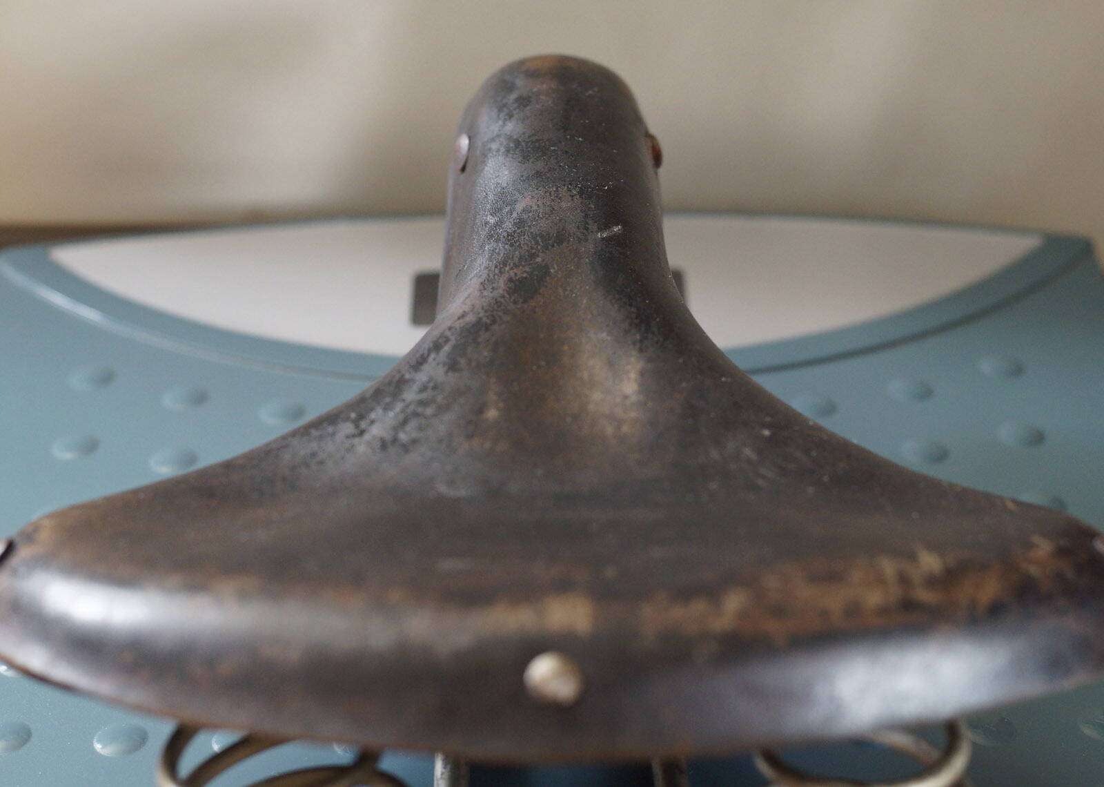

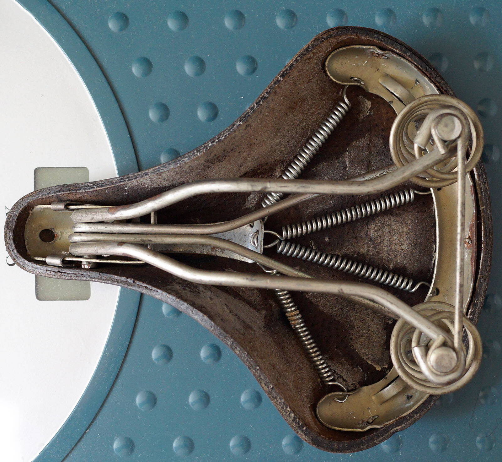

Saddle_01.jpg [ 467.32 КБ | Просмотров: 5756 ]
Saddle_02.jpg [ 271.05 КБ | Просмотров: 5756 ]
Фотки после переделки. Видны следы от предыдущего положения направляющих. Фотки до переделки можно найти в интернете или сфотографировать самому. :)

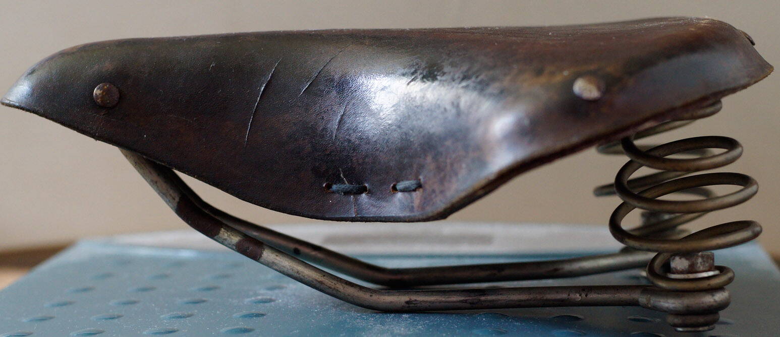

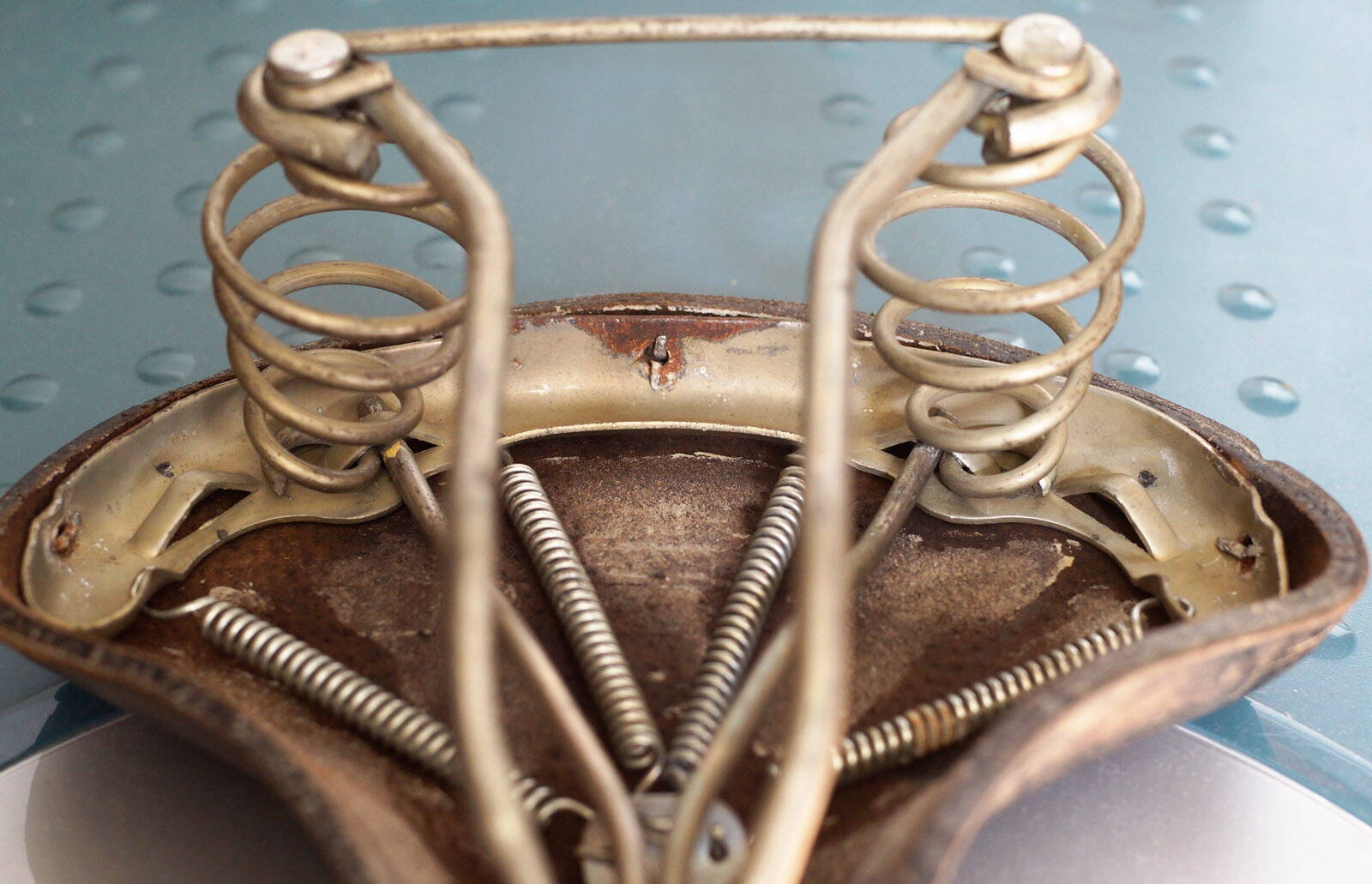

Через пару месяцев использования доработанного седла стало понятно, что надо ещё что-то предпринять - правую ногу снизу наминала жёсткая кромка. Интересно, что левая половина никаких неудобств не испытывала. Было решено опять намочить седло и прикатать непросохшим. А чтобы боковины не оттопыривались, проделал отверстия 3мм и стянул по мокрому шнурком.
Saddle_03.jpg [ 171.86 КБ | Просмотров: 5078 ]
Во время прикатки специально не облегчал нагрузку на седло. Прикатывал около 2 часов в не особо быстром темпе. Часто вставал, садился, немного смещался в поиске удобного положения. Возможно немного перестарался - но не беда - это всё можно повторять до победного.
Saddle_04.jpg [ 127.73 КБ | Просмотров: 5078 ]
Седло на вид стало весьма прикатанным. Когда высохло - снова стало дубовым, как шифер. Задняя точка при посадке прямо "встёгивалась" в ямки, что очень хорошо. Всё бы отлично, но правую ногу всё равно наминает о край - впереди новый этап - пропитка чем-нибудь маслосодержащим. Пока не определился чем.
