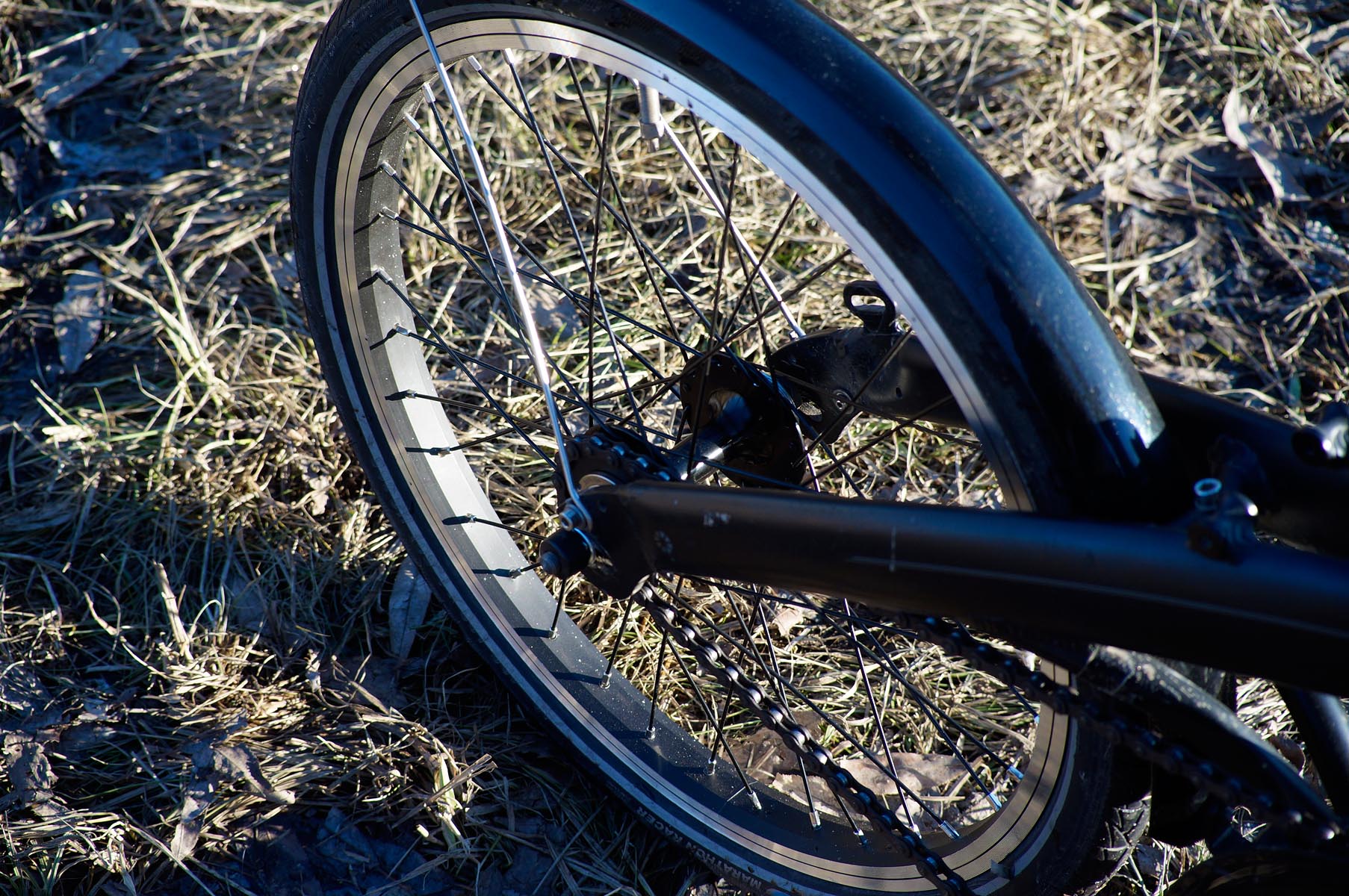

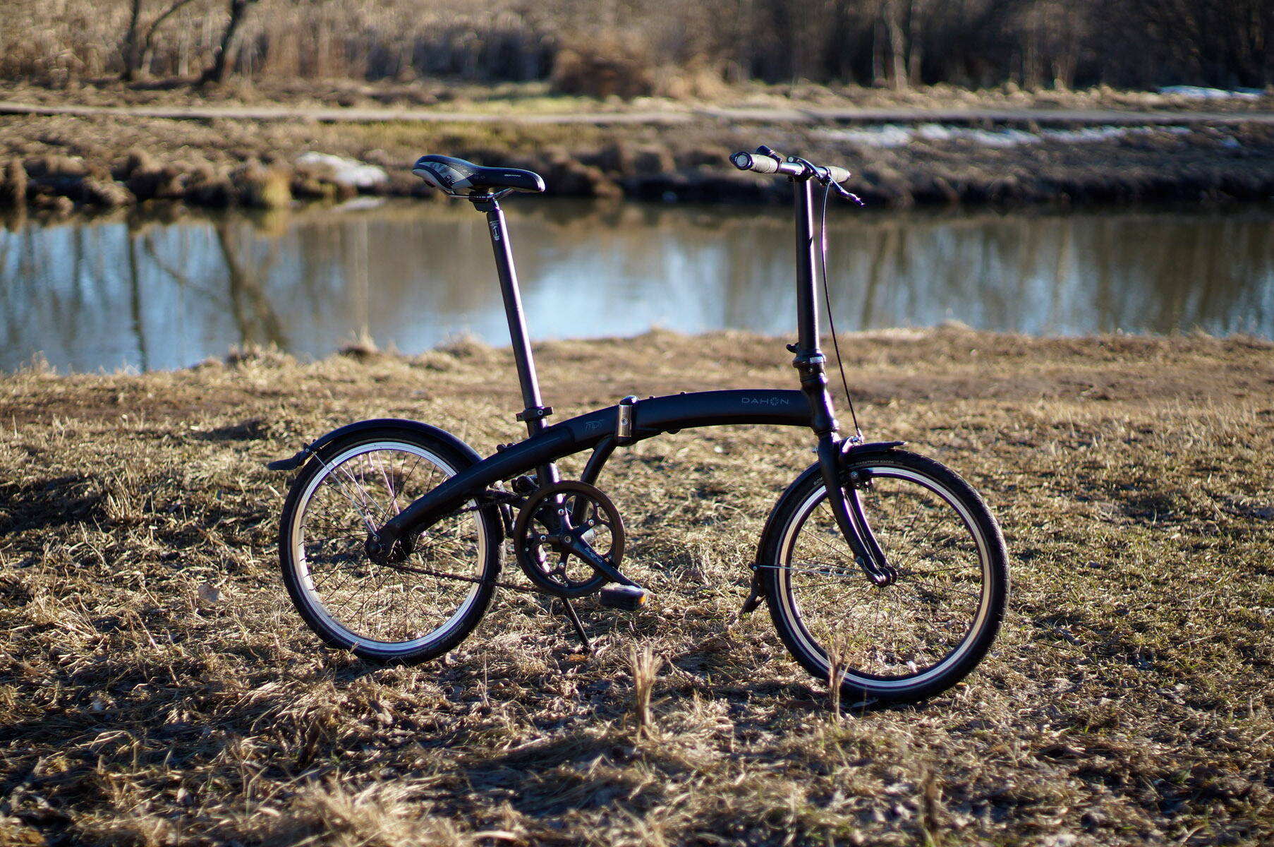

Задумка осуществлена. :smile: Сделано новое колесо и поставлен ручной тормоз на перед. Пришлось поменять и цепь на широкую. В оригинале было ещё лаконичнее - торпедо Шимано. Но захотелось странного (идея фикс). :D

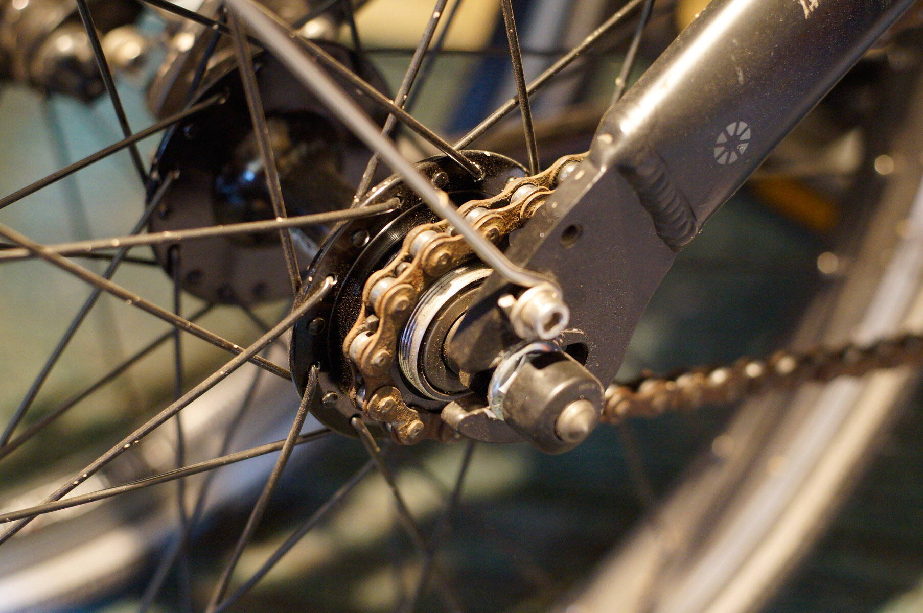

Dahon_Uno_Fixed_Gear_03.jpg [ 399.25 КБ | Просмотров: 3388 ]
Dahon Mu Uno Fixed Gear 20". Sugino Gigas 12T Track Cog.
Вид на звёздочку 12Т. Локринга нет - нужен специальный под такую маленькую звезду, так как цепь на стандартном будет уже его касаться. Затянул с помощью "ротафикса" и думаю ещё укрепить локтайтом. В принципе пойдёт, так как скиды я не делаю при торможении. Но локринг буду продолжать искать. Цепь с "Универсала". Ржавая, но не пачкается, что для складника в транспорте особенно важно. Цепи, с моими пробегами, я не смазываю.
 Заголовок сообщения: Re: Складник 20" Dahon Mu Uno Fixed Gear
СообщениеДобавлено: 19.03.2015 14:47
Сообщения: 1532
Город: Сквира
Зарегистрирован:02.08.2012
Эм....
Сварите в парафине уж тогда - и смазанная будет, и пачкаться не будет, и цепь такой ржавой смотреться не будет.
viewtopic.php?f=27&t=170418
Кстати, что за резина? Ситизен/дахон ротоло или что другое?, пардон, рассмотрел рейсеры. Блин, мне на 52/14 тяжко долго держать, бум качаццо :)
СообщениеДобавлено: 19.03.2015 14:57
Сообщения: 410
Город: город на Яузе
Возраст: 62
Зарегистрирован:30.07.2013
Volosaty писал(а):
... цепь такой ржавой смотреться не будет.
Да и нехай! :D
Поставлю нержавеющую. За совет - спасибо! Но это точно не для меня и моих велосипедов.
Кстати, о цепях: рама позволяет менять цепи без разъединения. При желании поставить колесо с торпедой и оригинальной цепью нужно только открутить-закрутить две гайки на 15. Эта фишка позволила установить штатно ремень на модель 2015-го года.
