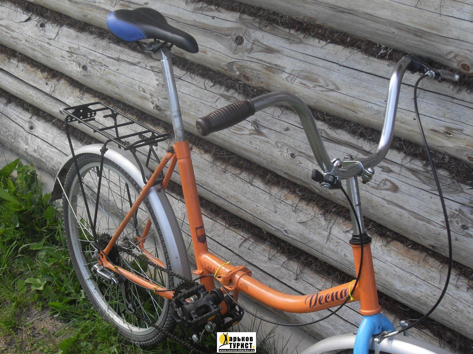

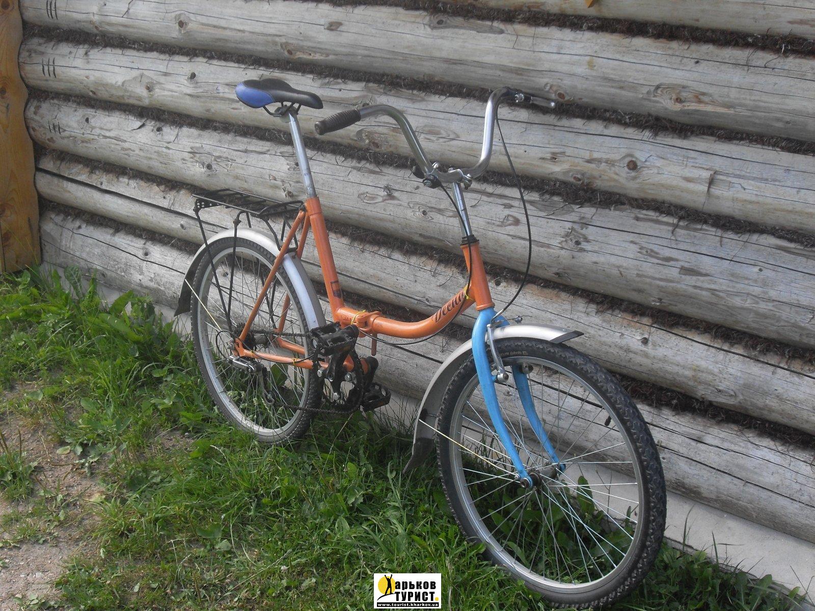

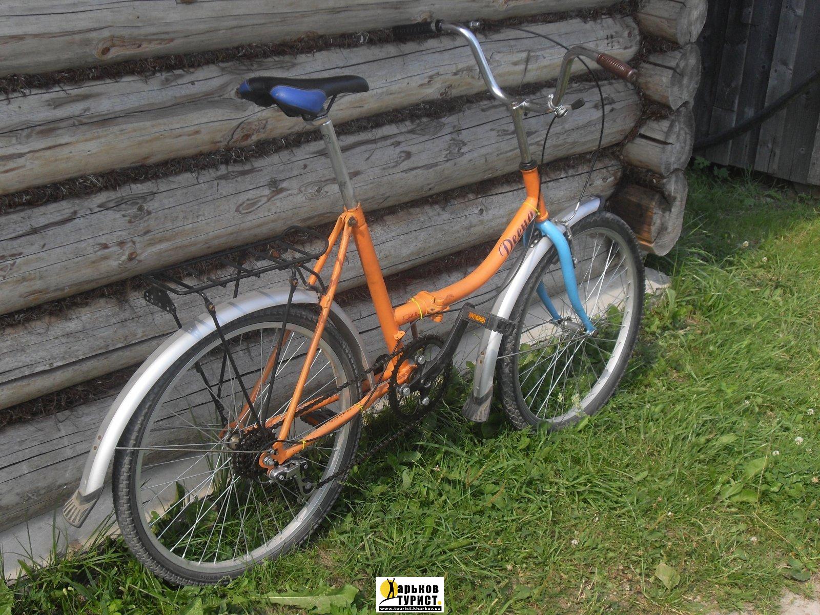

Так уж вышло, что пару лет назад свободного времени у меня было много. а кататься на велосипеде было нельзя. Посему в голову лезли мысли.
На даче много лет скучала складная Десна. Состояние велосипеда было мало рабочее. Вот и решил привести в порядок.
Сразу решил ставить 24" колёса. Денег тратить особо не хотелось, посему часть железок (переключатель, манетка, тормоз) откровенное барахло, колёса тоже барахло, но прочные.

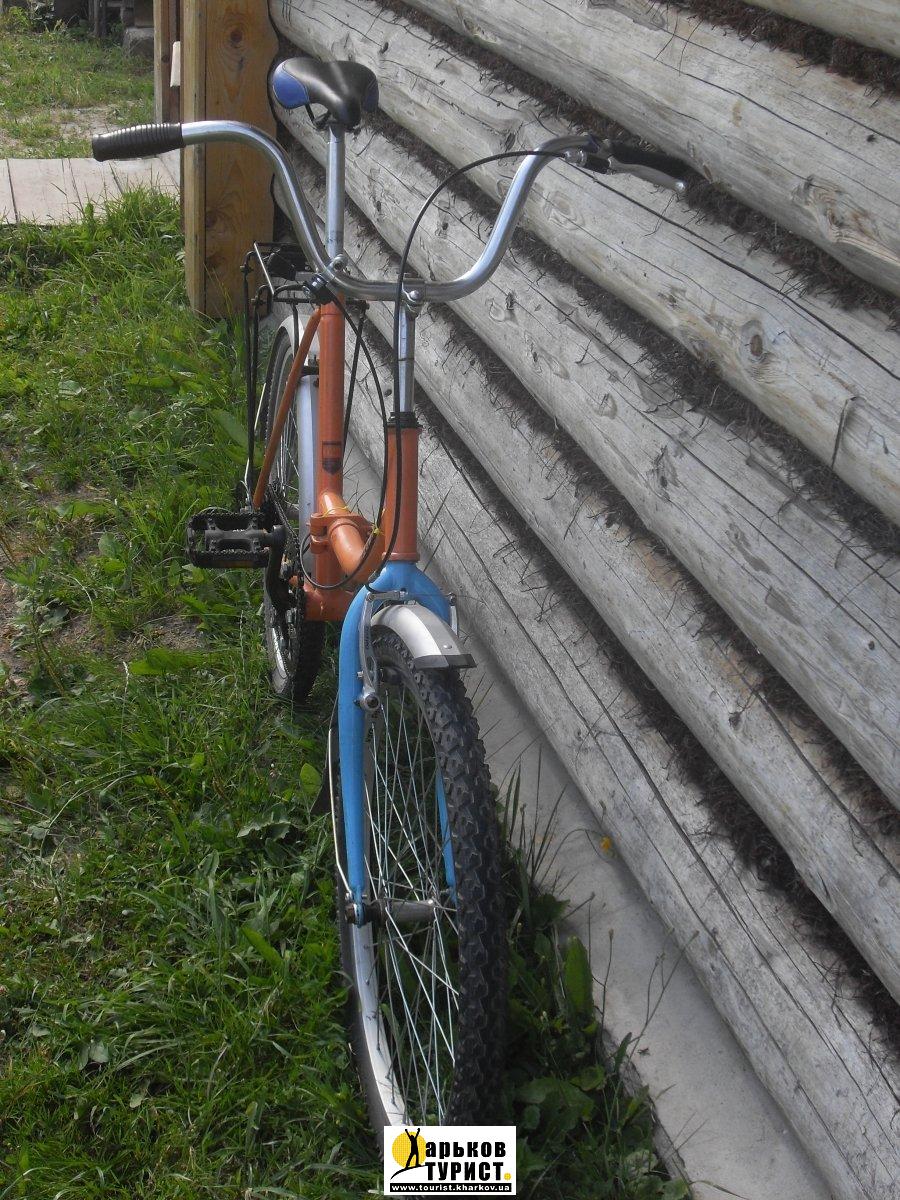

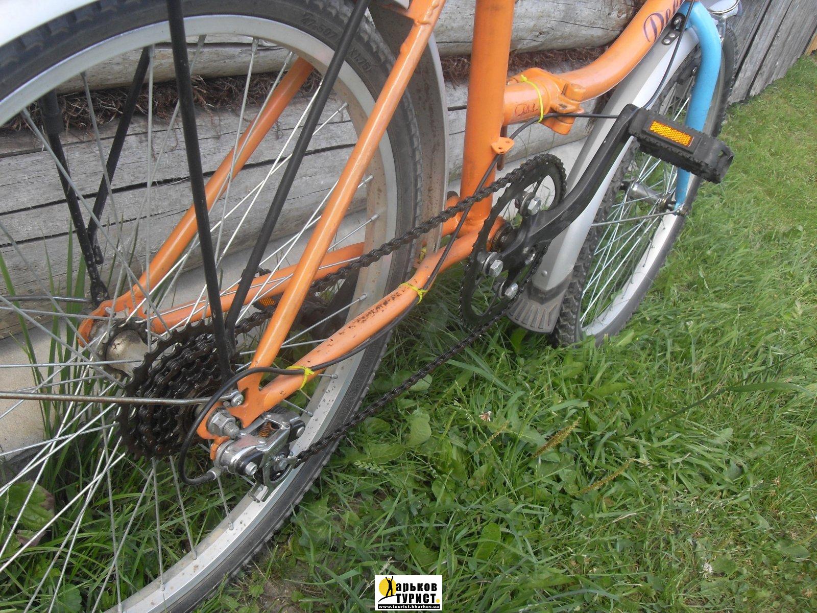

Основная беда это чейнлайн. все валы под квдрат были достаточно длинные. потому звезду пришлось перевернуть. поставить на внутреннюю сторону паука и воткнуть шайбы, всё одно перекос большой. Проехался я на нём пару раз. Первый раз поездка была с прямым рулём, не понравилось (маленький велосипед, низкий руль, задранная каретка и ездок выше 180 сочетаются плохо). Поставил родной руль стало гораздо лучше.
Потом жена внезапно решила, что 3 велосипеда в двушке это много. Пришлось перевезти рыжика племяннику в сельскую местность. Летом там ездил, катит лучше 28" Аиста, осталось только манетку нормальную поставить.

Если не секрет, какой длины вал поставил? И если делать односкоростной, то тоже интересно, какая длина нужна. Есть некоторые идеи на весну/на десну.
По велику - велосипед как велосипед, по возможности технически нормально собран. А вот тросики для тормоза/передач - бардак. А что, если манетку установит на верху пера, где перекрещаются подседельная труба и перо? Прикольно, не?

Длину вала не помню уже, он вообще куплен лет 7 назад, их два было, поставил тот который, короче 117-119мм :unknown:. Я вот честно говоря даже не знаю по каким местам их меряют. Коротких валов у нас в продаже не видел, а вот на местной фикс барахолке такие попадаются.
Тросы по другому не проложить, упоров нет, варить их не хотелось, вот только петух приварил.

Рама изначально под 20. С 20 колёсами он как тренажёр крутишь едет, не крутишь встаёт.
Сзади 24 входит почти нормально, мостик пришлось оторвать. приварить новый выше, ну и зонт поправить, тогда влезает. но зазор очень небольшой. Здесь бы хорошо подошла покрышка 1,5" таких не нашёл, здесь 1,75". В вилку 24 не влезает, вилка новая.

Она короткая. Со стандартным рулём это не мешает т.к. сидишь вертикально. А к прямому приходится нагибаться. А нагибаться то некуда, в результате приобретаешь странно скрюченную форму.
