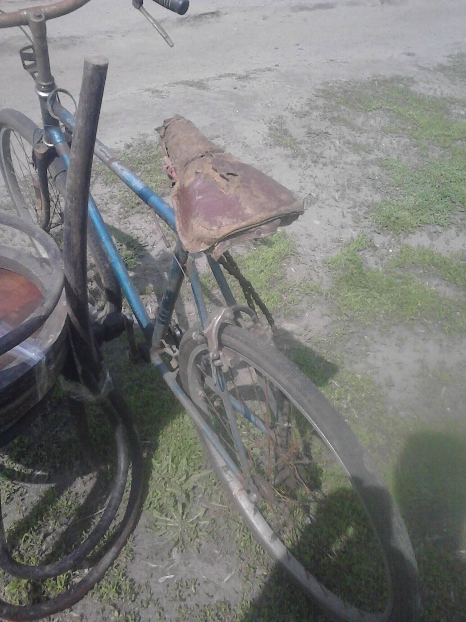

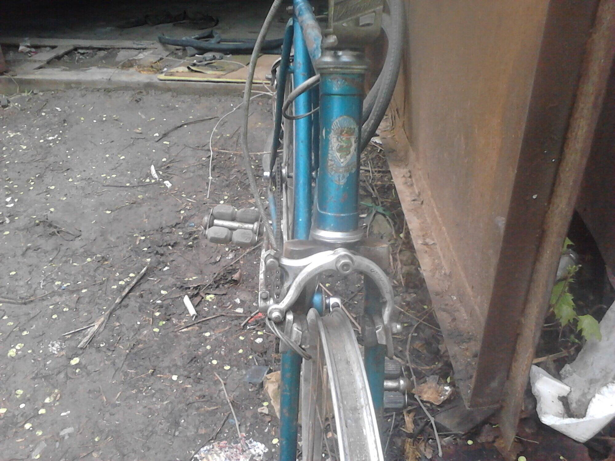

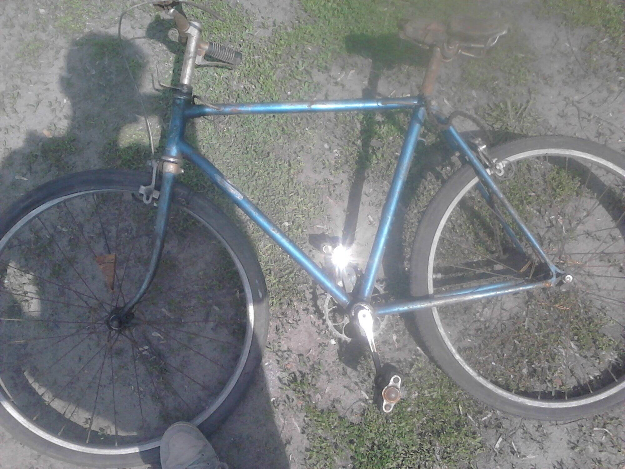

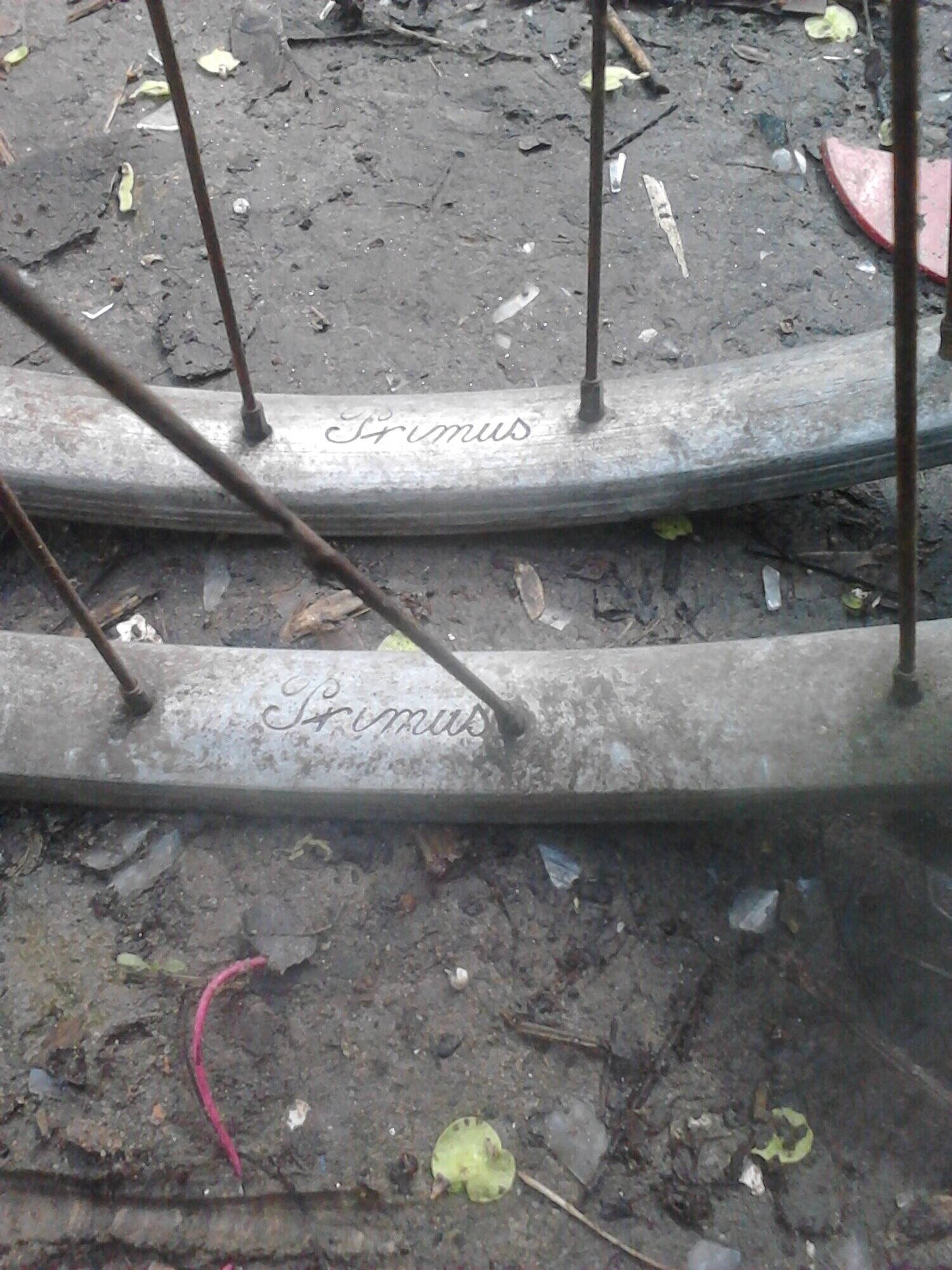

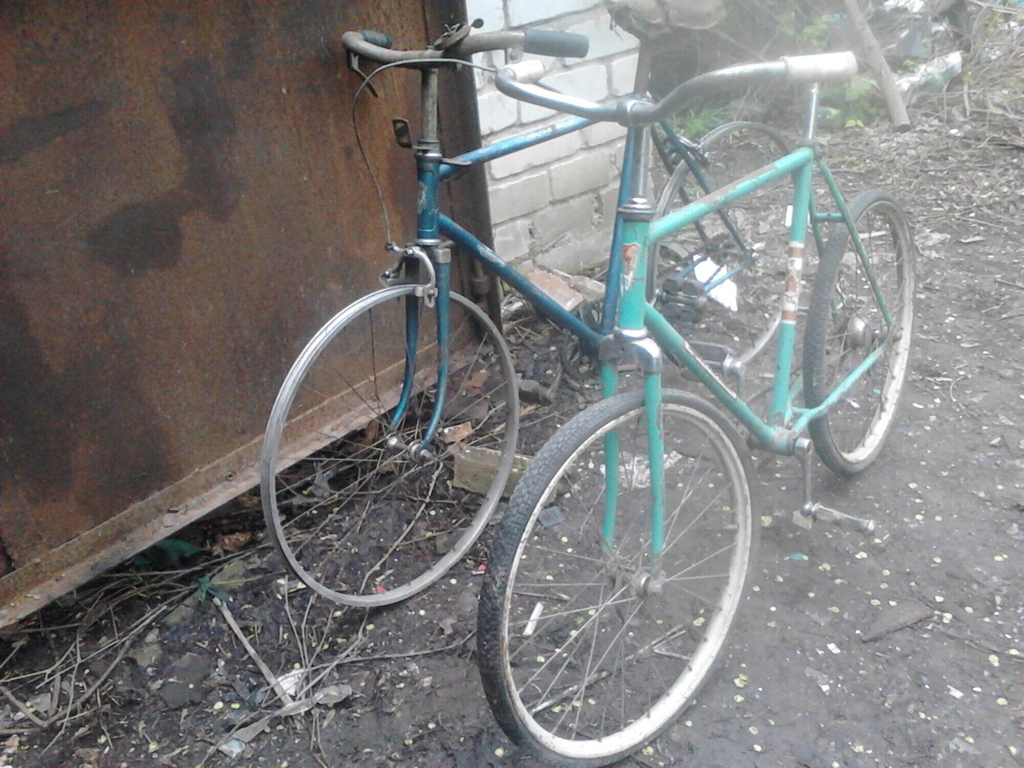

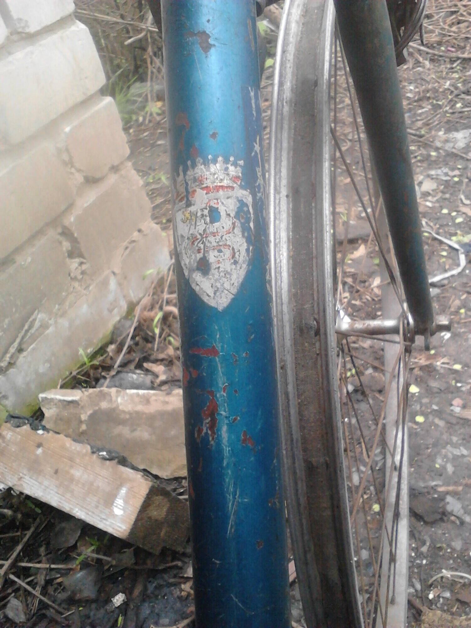

Всем привет!Хоть не уверен что "крокодил" тем более детский,но покажу здесь.Попался на глаза эдакой интересный и редкий "итальяшка" на вид 40-50х годов,точнее определить не могу.Из интересного детский вел с фривилом на клещах с тросом заднего тормоза пропущенным через раму в родной оплетке вам попадался?мне -нет,вот и приобрел.Еще седло с растрепавшейся кожей ,под ним какаято волосяная мочалка,под мочалкой пружины,тоже не встречал.Алю обода с надписью,рама один-в-один наш "Школьник" ,колеса 20" больше чем у нашего.Фото на момент покупки и после "отмытия".Последнее фото для сравнения со "Школьником".Да,название у него Viscontea серийный номер 98207,если вдруг кто сможет определить его эпоху.

Гаррі гальмівна ручка інтегрована в кермо велосипеда?
Мені з виду він максимум з кінця 50-их. В такому дизайні і обвісі (з огляду на те, що це дитячий вєл) він міг і до 90-их випускатись.

Гайки крепления колес из желтого металла,похожи на латунные.Ручка не интергована,но я не присматривался к ней особо,скорее всего не интегрована.Как применять пока не знаю,хочу обуть,седло поставить,смазать для начала,а там хз.Если есть предложения по нему-пишите .Насчет возраста-судя по ржавчине и формам,он точно не из 80х.

Ручки кстати цельные с рулем,сразу не рассмотрел!)

Вчера прикупил пру покрышек на Итальяшку,очень долго искал покрышку шириной 1,5 или меньше,нашел только один вариант.Сегодня пробовал ставить.Ну что сказать-дубовый "нонейм" вылазит из ободов при накачивании,грешу на покрышки.При замерах оказалось что диск имеет диаметр 515 мм,что соответствует 507 посадочному 24",а не как я думал 20" изначально.Заодно снял и разобрал родную сидушку,внутри прессованая волосня какая то-кто подскажет где что подобное можно найти,хочу использовать по максимуму к оригиналу,хотя там такая клеенка сверху,что может даже кожу использую вместо нее.И наконец фото с покрышкой и седлом по случаю приколхоженом,наиболее подходящее по размеру,прошу сразу не плеваться.

Для седла можно войлок использовать, подобные седла на войлоке делали на Спутниках и не только на них, конструкция известная.
СообщениеДобавлено: 09.05.2016 10:32
И на орленке войлок до упора использовали.Думаю, валенок раскроить можно.

Думал про войлок,но у него структура другая(он мельче),похожее что то увидел у знакомого в старом сидении на жигулях.Вроде как конский волос.
