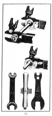

1900-bsa-fittings-catalogue_16.jpg [ 68.61 КБ | Просмотров: 1847 ]
Давайте мыло - пару каталогов BSA 1900 г зашлю.

ух-ты,я не встречал подобного,но у меня все намного проще это не эксцентрик,это шайба большего диаметра-так сказать "с запасом"!)
 Заголовок сообщения: Re: Ретро велосипед Германия или...
СообщениеДобавлено: 07.04.2016 16:05
Но дропы явно заточены под эксцентрик. И полностью сходятся по форме. А эксцентрик в виде улитки про..теряли с родной втулкой.
... И сам эксцентрик здесь на оси - то такое, а вот упор на дропе для него - доказательство.
