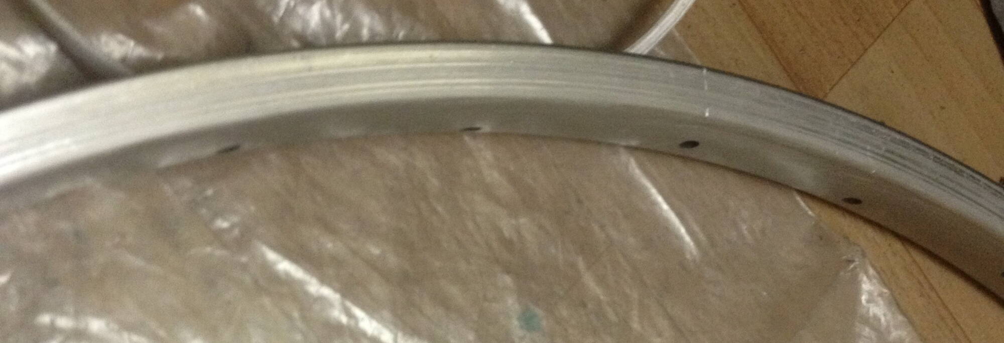

3.Хотел похвастаться ободами но после увиденных ручек, системы, тормозов решил перепалировать, а ведь можно... если захотеть.

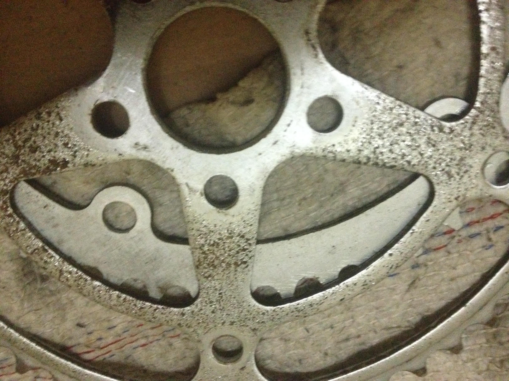

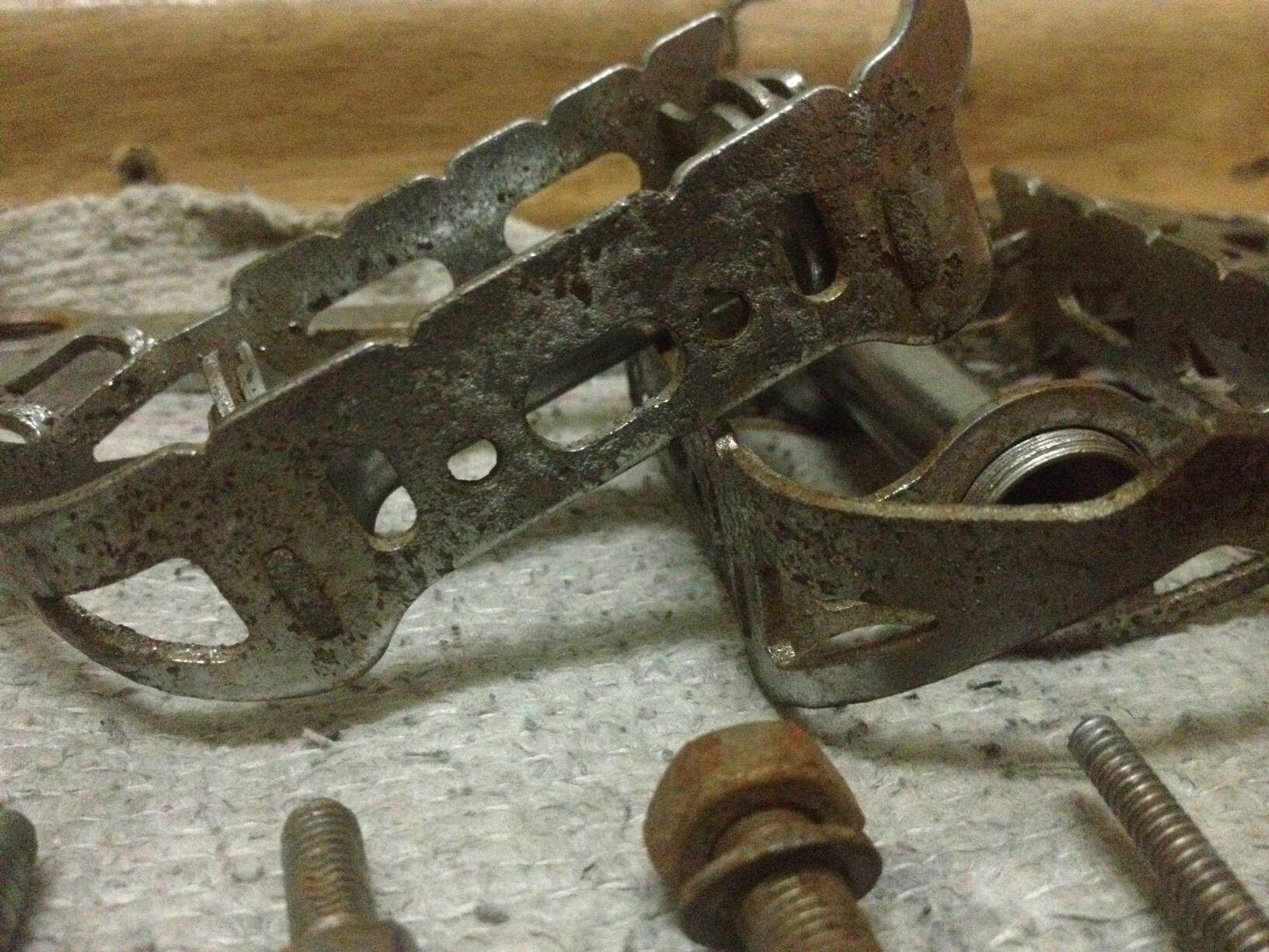

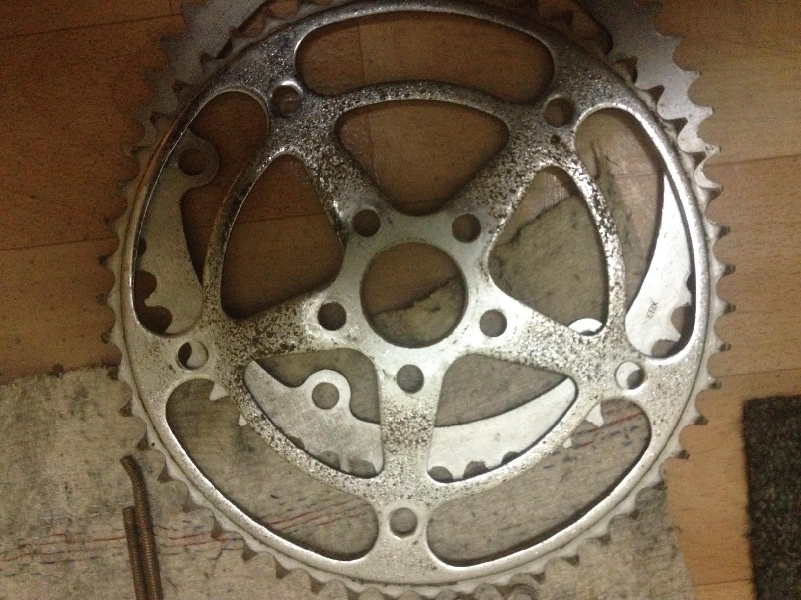

Что посоветуете с деталями, я их отмыл и понял что многое (система, педали, шатуны...) поржавело, что лучше: искать более новые детали, есть вариант зашлифовать, или ХРОМИРОВАТЬ (опыт есть но очень грустный), могу позже описать если интересно.

Опыт и у меня грустный с хромом. Дорогущая фигня по-любому, а с гарантией качества в Киеве нет в наших масштабах.
Можно покрасить звёзды, но не шатуны. Порошком.
Какие планы на колёса? Штука тонкая и противоречивая..

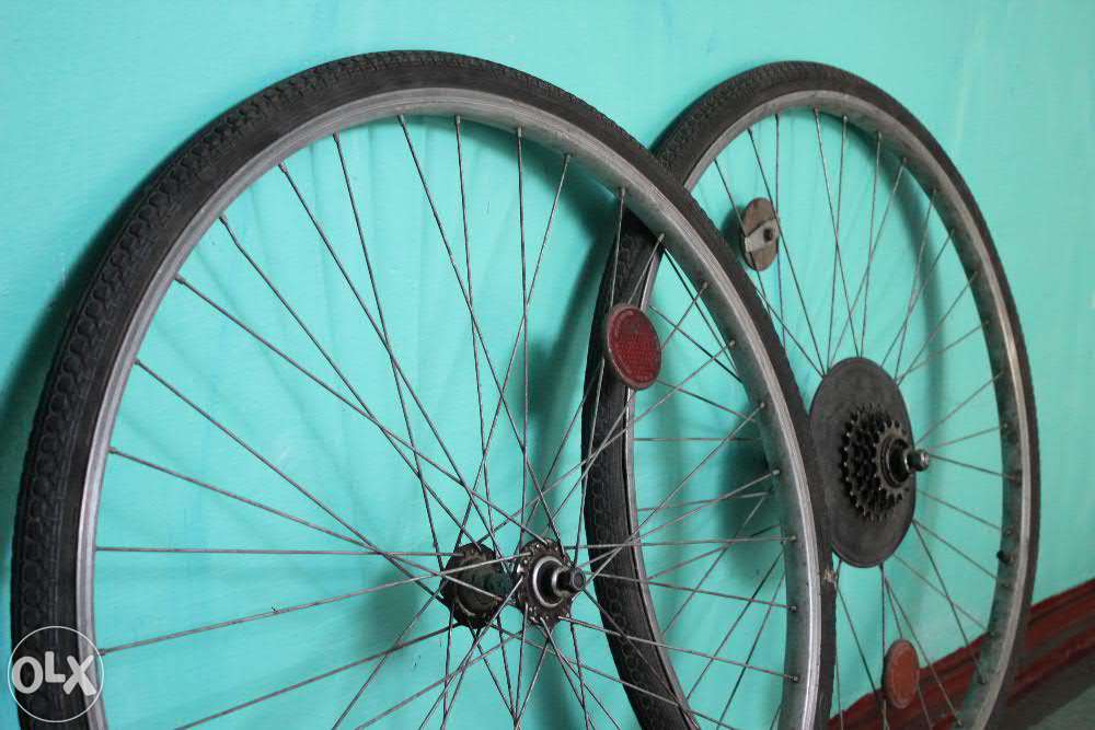

Колеса купил за 200грн.(вилсет) со старт шоссе (ссылка в самом начале поста), спицы по откусывал. полирую обода, думаю купить хорошие спицы и поставить свои фтулки на них,камера есть+покрышки символичные (made in ussr), а те фтулки что были изначально продать или сделать колеса под трубки, так как обода есть и под трубки(шли в комплекте с велосипедом).
Параллельно думаю может стоит обода купить новые, планирую ездить на работу и так периодически выезжать, может даже по лесной тропе, ну и по городу спуститься (не спрыгнуть) без последствий с бровки. Как вам ALEXRIMS или что лучше взять для таких вещей.
