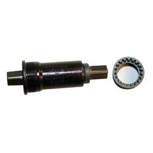

Сообщения: 8304
Изображения: 20
Город: in Ukraine
Зарегистрирован:05.06.2005
Vvd55, если все же захочется разобрать, приведите все написанное на картридже. Некоторые из них бывают не на пром., а на насыпных подшипниках и устроены наподобие передней втулки. Например, Shimano BB-LP27.
Снимаете с картриджа левую чашку, потом стаскиваете с вала маленький пластиковый колпачок (как правило, он светлый). Под ним - контргайка. Дальше как обычно.
Вот тут справа на валу как раз тот колпачок и видно. Картридж на картинке повернут левой стороной направо.
