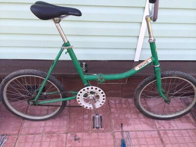

 Заголовок сообщения: Складная Десна NEW 20"
СообщениеДобавлено: 18.05.2014 19:10

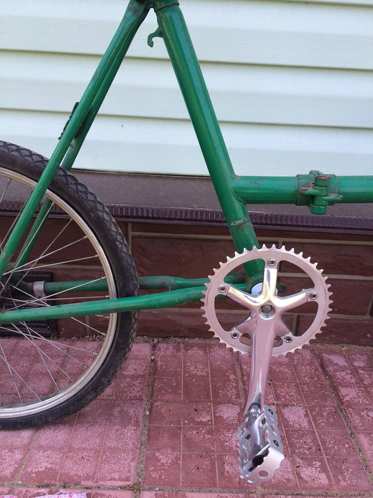

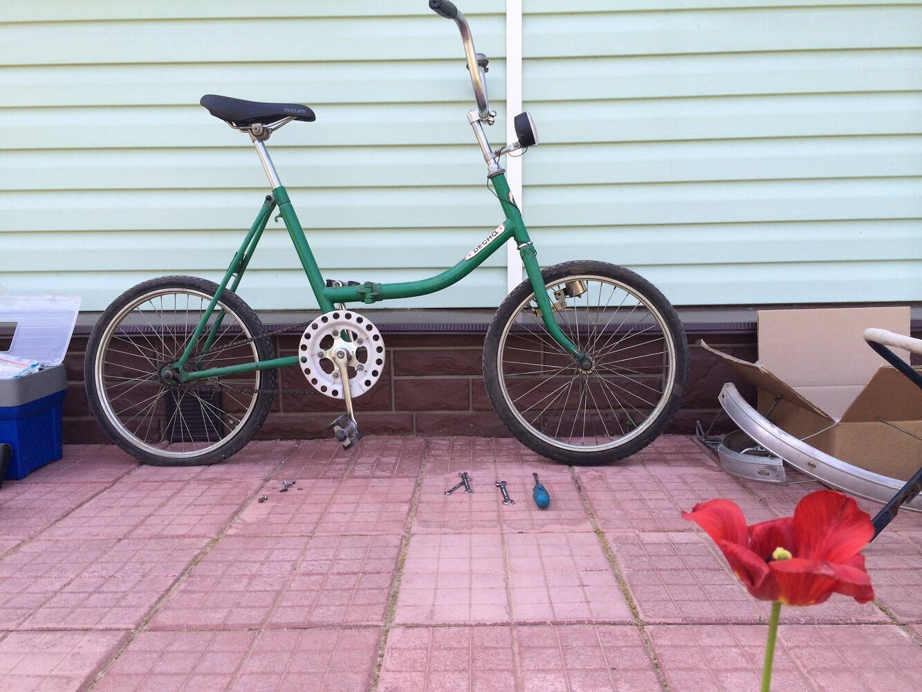

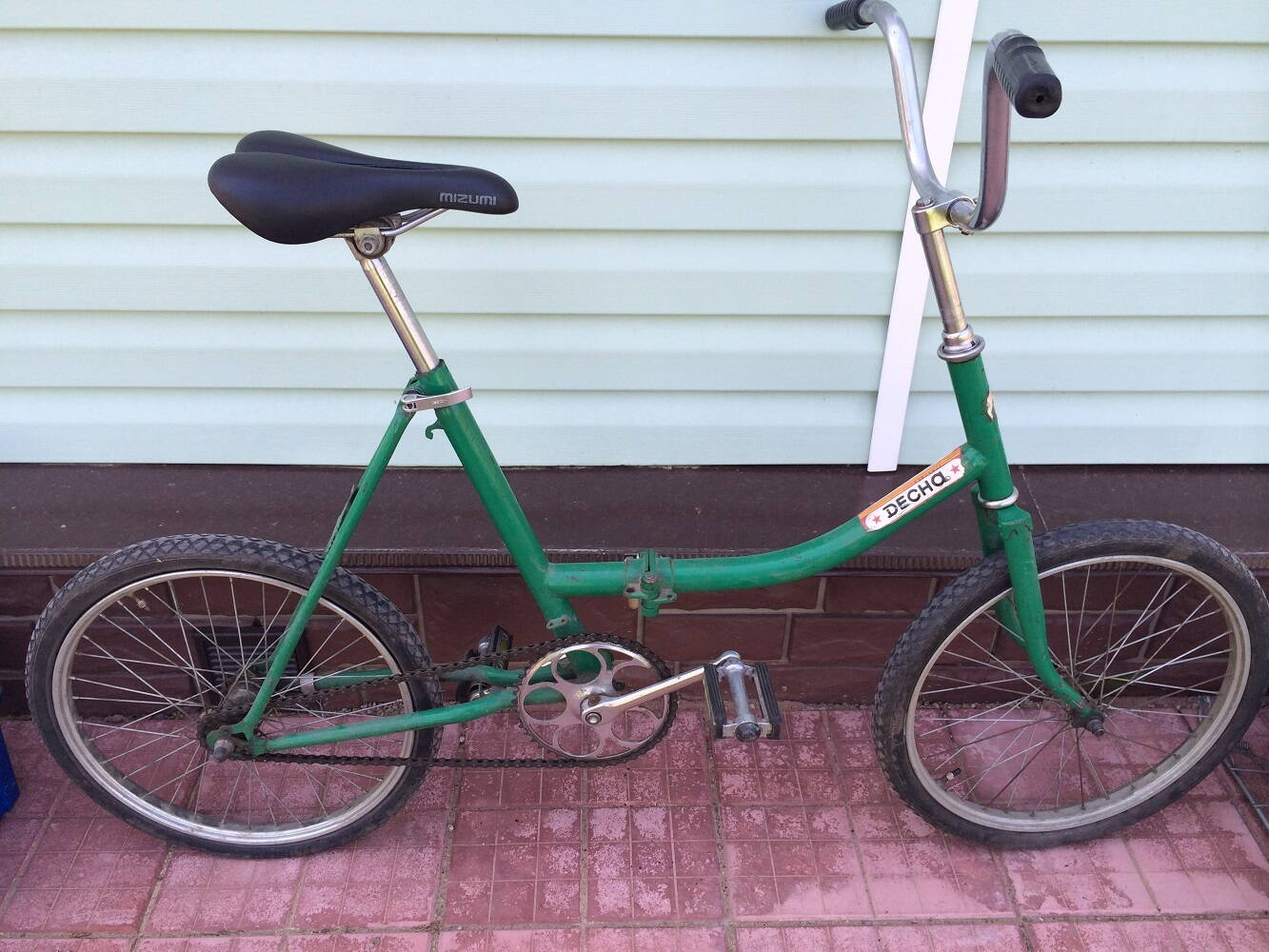

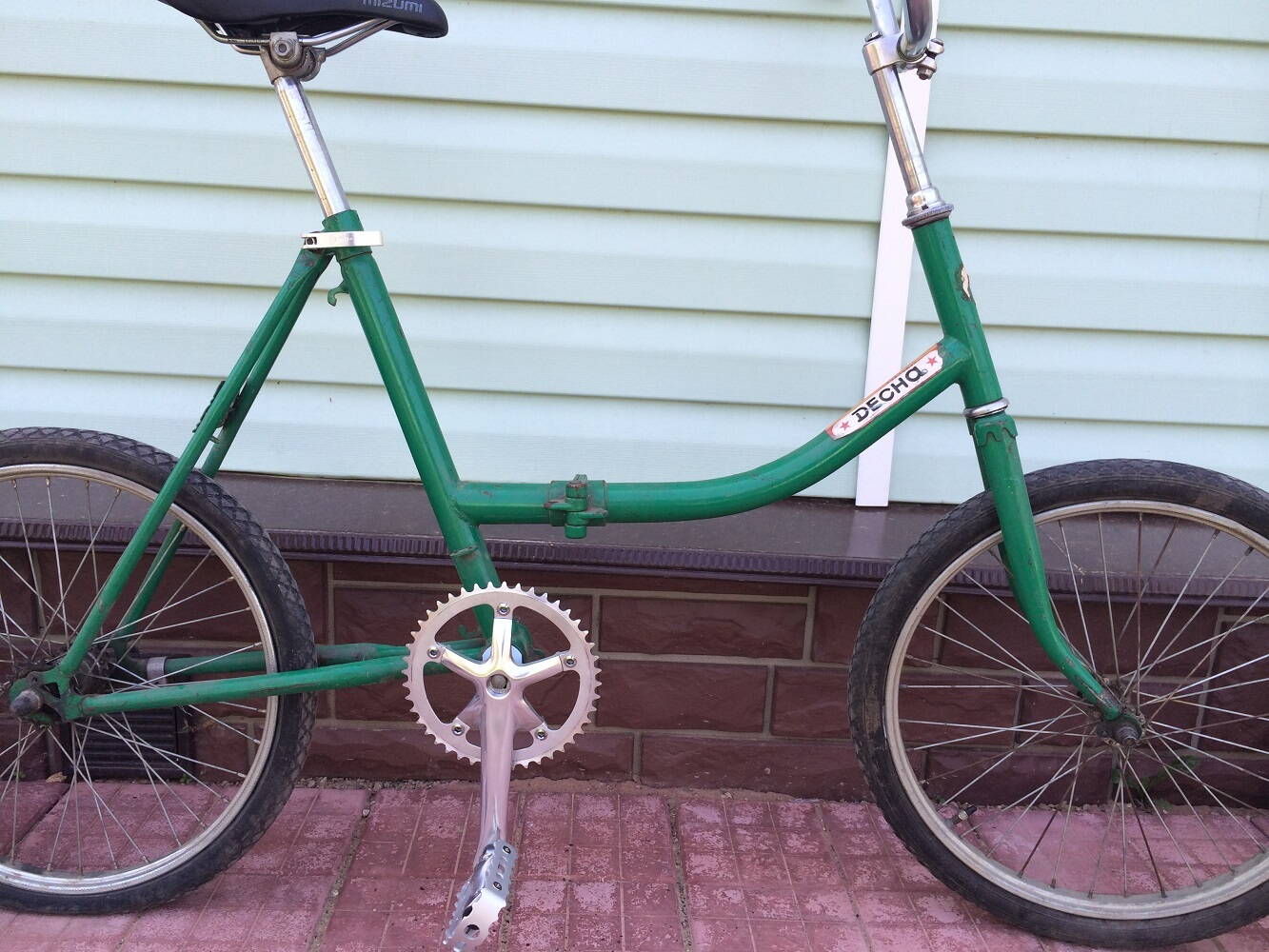

Появился у меня новый велосипед 9-й по счету, буду делать, а пока фотографии в процессе.
Проект пока в разработке как инженерных решений, так и концепции с экстерьером.
IMG_0265.JPG [ 448.68 КБ | Просмотров: 5995 ]
IMG_0334.JPG [ 448.79 КБ | Просмотров: 5995 ]
IMG_0335.JPG [ 586.24 КБ | Просмотров: 5995 ]
IMG_0336.JPG [ 370.88 КБ | Просмотров: 5995 ]
IMG_0337.JPG [ 416.38 КБ | Просмотров: 5995 ]
IMG_0338.JPG [ 459.91 КБ | Просмотров: 5995 ]
IMG_0339.JPG [ 454.04 КБ | Просмотров: 5995 ]
IMG_0340.JPG [ 455.5 КБ | Просмотров: 5995 ]
IMG_0341.JPG [ 439.69 КБ | Просмотров: 5995 ]
IMG_0342.JPG [ 448.72 КБ | Просмотров: 5995 ]

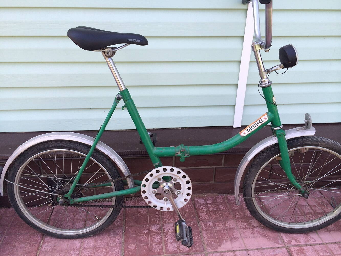

 Заголовок сообщения: Re: Складная Десна NEW 20"
СообщениеДобавлено: 18.05.2014 19:19

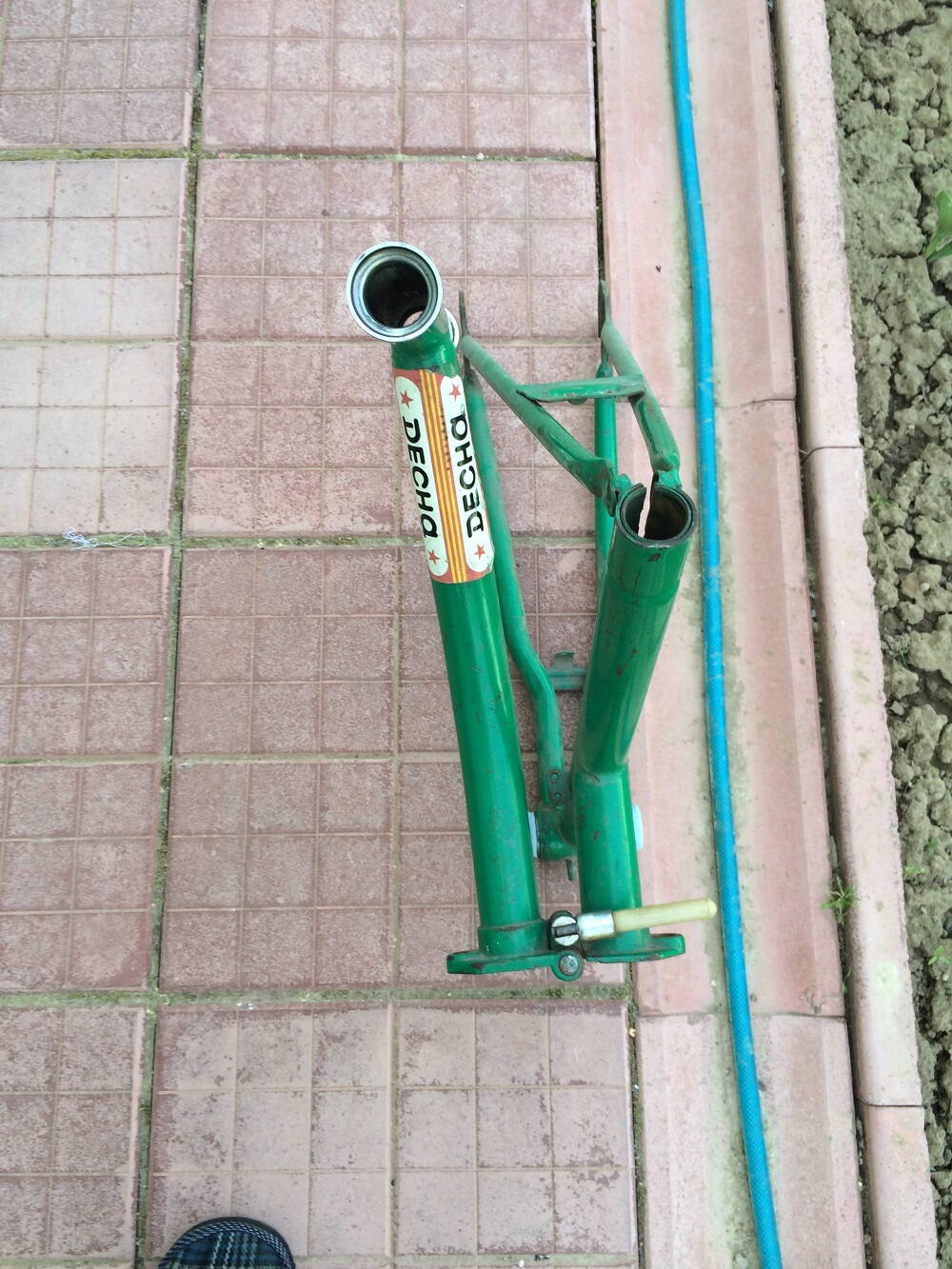

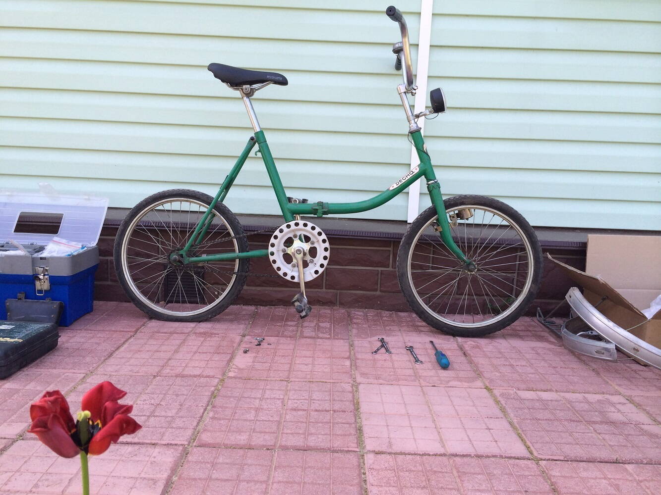

Фотографии
IMG_0343.JPG [ 488.91 КБ | Просмотров: 5993 ]
IMG_0344.JPG [ 438.46 КБ | Просмотров: 5993 ]
IMG_0345.JPG [ 445.74 КБ | Просмотров: 5993 ]
IMG_0346.JPG [ 304.16 КБ | Просмотров: 5993 ]
IMG_0347.JPG [ 565.42 КБ | Просмотров: 5993 ]
IMG_0348.JPG [ 661.24 КБ | Просмотров: 5993 ]
IMG_0349.JPG [ 276.41 КБ | Просмотров: 5993 ]
IMG_0350.JPG [ 273.52 КБ | Просмотров: 5993 ]
IMG_0351.JPG [ 261.86 КБ | Просмотров: 5993 ]
IMG_0352.JPG [ 303.09 КБ | Просмотров: 5993 ]

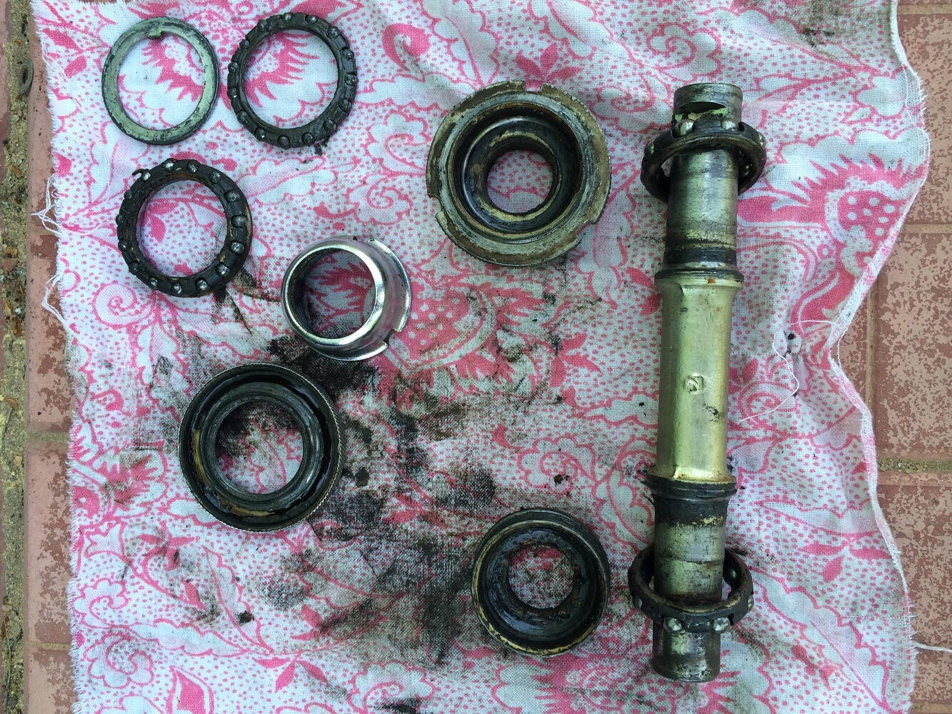

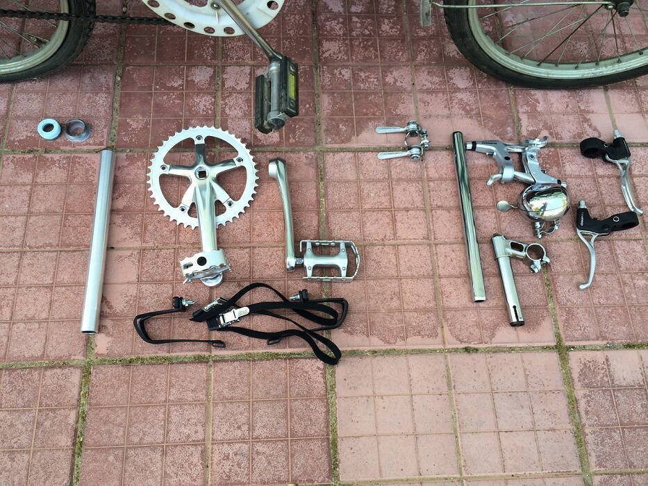

СообщениеДобавлено: 18.05.2014 19:27

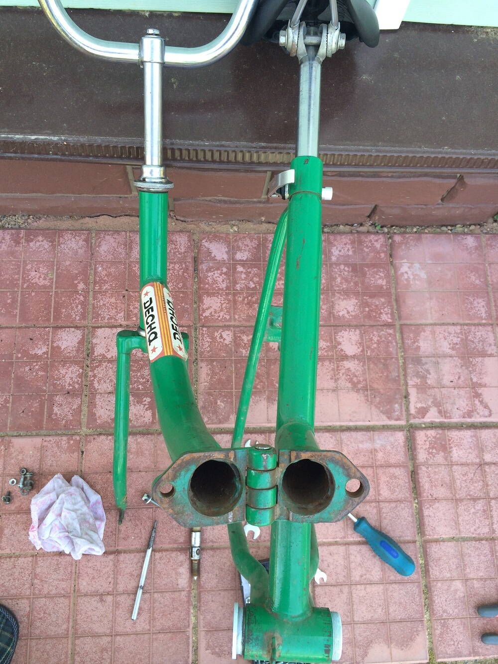

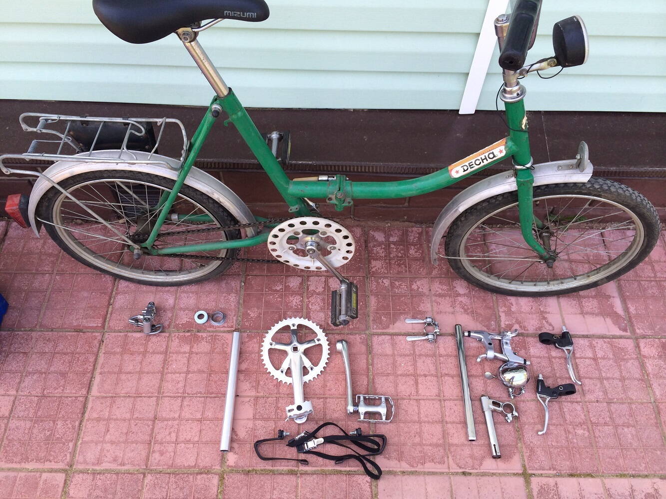

Фотографии
IMG_0353.JPG [ 502.47 КБ | Просмотров: 5992 ]
IMG_0354.JPG [ 855.04 КБ | Просмотров: 5992 ]

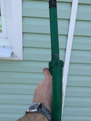

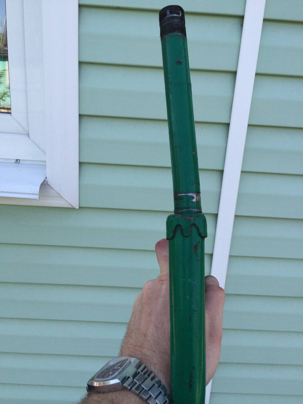

СообщениеДобавлено: 18.05.2014 19:32

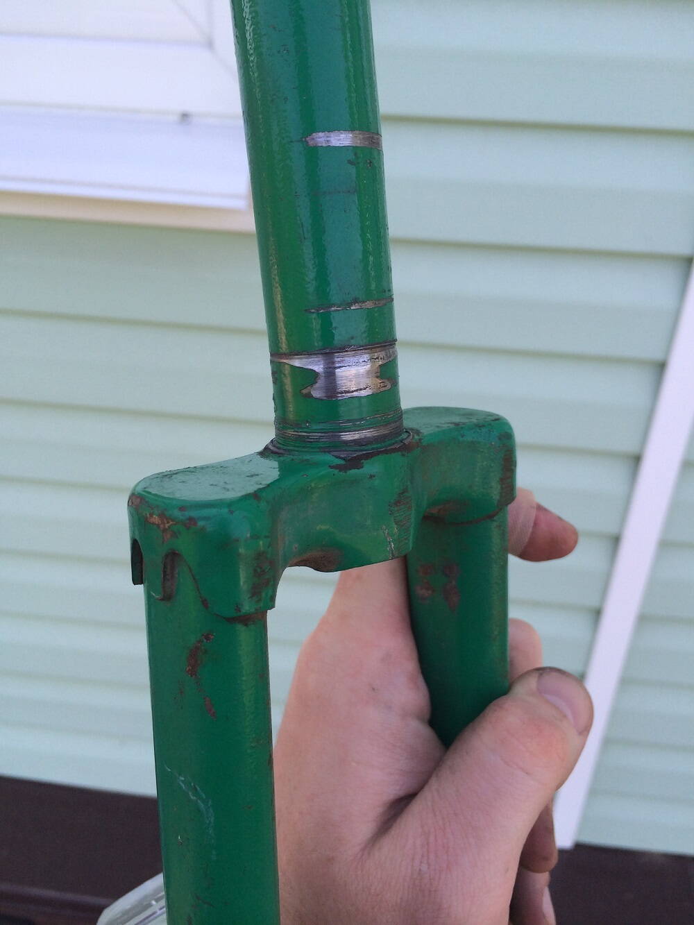

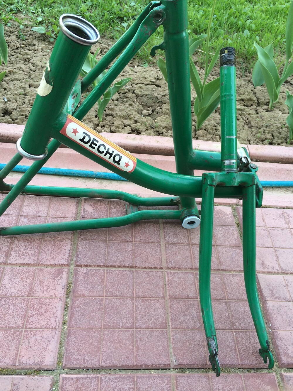

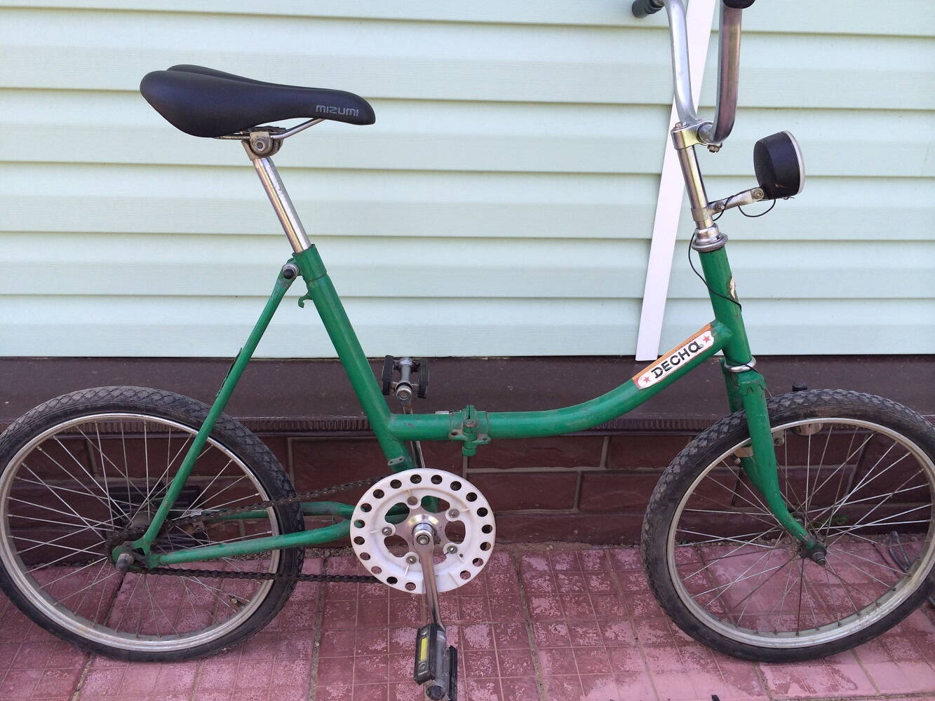

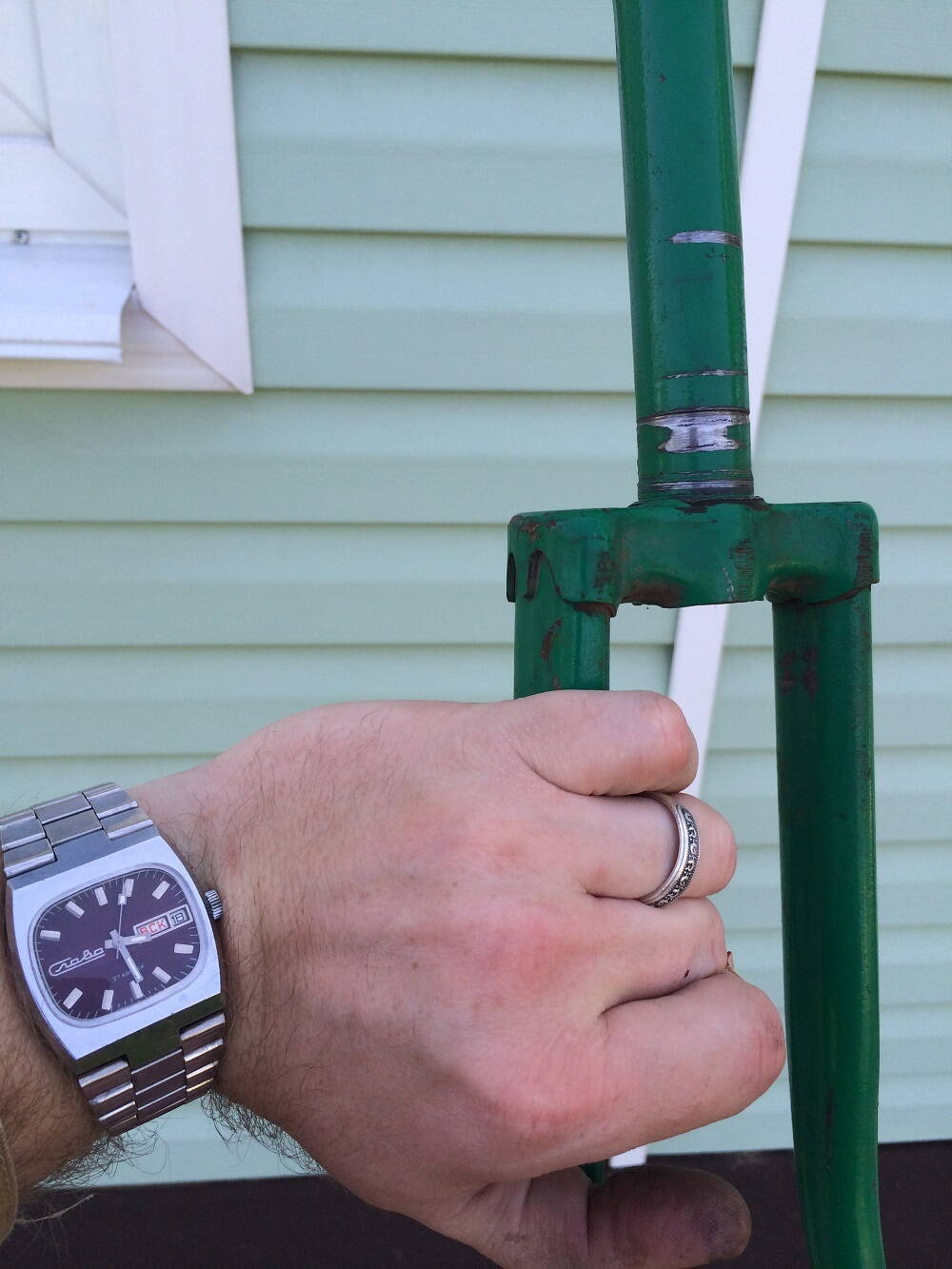

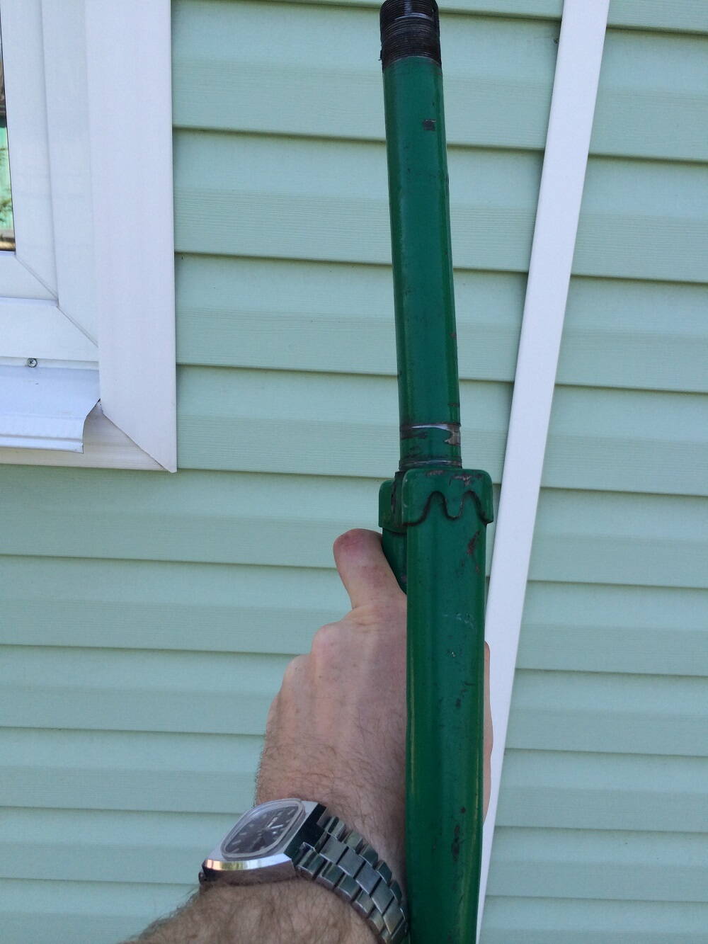

Вилка гнутая и попиленная, в петле приличный люфт, надо будет, что то делать с этим.
СообщениеДобавлено: 18.05.2014 20:05
:D Вот одно место не такое дебелое, как характерно для этих рам, а как на всех велах - стержень вилки, так его и погнули :lol: Ровняется.
