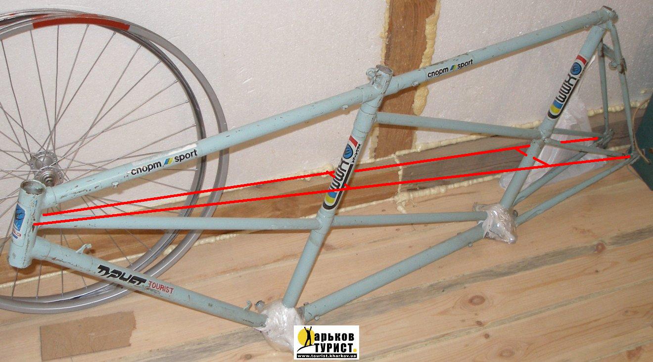

Раму ремонтировать традиционными методами - пайкой с накладками. И я бы взял ещё две трубки 12 мм и поставил их по бокам так:
P6230004.jpeg [ 152.13 КБ | Просмотров: 3449 ]
А существующую "заднюю среднюю вилку" :D выкинул бы. А подумал - и

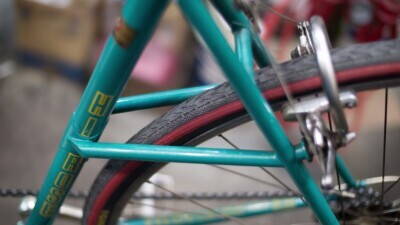

СообщениеДобавлено: 19.09.2016 19:03
Сообщения: 2043
Город: --
Зарегистрирован:20.03.2016
А ещё вот так бывает
