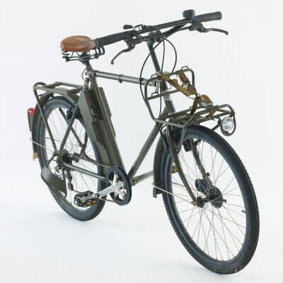

Мой Трофейный, или Феникс того же Жени.
Короче, сам вел - классический дорожник, дизайн и стилискика - по вкусу. Предпочтительно ХВЗ из усиленных с горизоньальными дропами - они наиболее добротные.
Вулка, понятно, торпедо (Вы ж не маленький, не старенький и не инвалид - баловаться передачами на деловом велосипеде).
Передний тормоз в идеале - барабан, хорошо - диск, как сделал Женя. Под ободной желательно достать дорожный широкий (25 мм посадочный) алю обод. Если не ошибаюсь - такие были в ассортименте коллективных закупок ("давайте купимо оптом..."). Ещё такие, но покорявее использовались на дорожных Уралах. А задний хорошо поставить советский железный швеллер. Я на туристическом туристе так сделал - спереди алю, сзади сталь.
Прикольно (как на Трофейном) собрать колёса в 4 креста сзади и 3 спреди. Вел прёт, как роллс-ройс - небыстро, но очень так вальяжно, комфортно и легко - не устаёшь никогда. Быстро и не хочется. Понятно, это заслуга связки рама-обода-спицы-шины-передача (48/20)
Шины можно швальбы дорожные, но отлично едут и долго служат CST 622х47 (реально на родных ободах получается 41-42 мм, при паспортном давлении 3,5 отлично катят по асфальту, при 2,5 - по грунтовкам)
Седло - дорожный чепрак на пружинах. Самые надёжные - минские, они двухпружинки, на плоских рельсах. Ну, минские пружины толще, каркас - пофиг. Но пойдёт и любое другое похожее седло.
Руль у меня на трофейном очень удачный - хз, от чего он. Я ещё расширил его по 4 см на сторону и поставил довольно высоко - это очень усилило ощущения роллс-ройса.
Багажники и бардачки, понятно, по вкусу.
Да, раз я так выпятил Трофейный в качестве образца - вот его история:
первая редакция
поломка рамы
поход
окончание рестайлинга
Пробег на сегодняшний день около 6000, используется вообще везде - на даче, как гостевой; везде-как грузовой; в городе и на даче в дождь; в поход ходил. Претензий толком нет. Хлотелось бы более серьёзный передний тормоз, и обода-чайки красивы, но менее стрёмно на грузовике испорльзовать швеллеры. Просто так получилось.

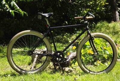

шось тіпа такого, тільки з планєтаркою :smile:
84416_640.jpg [ 88.85 КБ | Просмотров: 10314 ]

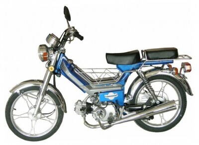

По раме и багажникам как раз есть ясное видение конструкции, после трёх лет жизни в селе :twisted:
Багажников должно быть два.
Задний багажник, чтобы можно было подвезти кого-то, он должен быть сварным из нержавеющих трубок.
И средний багажник, типа такого, как на мопеде, только выше по бокам.
moped-delta.jpg [ 113.4 КБ | Просмотров: 10309 ]
Соответственно рама должна быть с наклонной верхней трубой.
Кинул в корзинку барсетку и пиво, на задний багажник тёлку - и в клюб :D

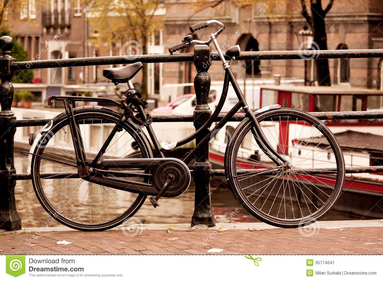

Ну как-то так. Фара обязательно - из клюба надо как-то возвращаться
bicycle-amsterdam-black-bike-bridge-netherlands-35774041.jpg [ 193.06 КБ | Просмотров: 10243 ]
