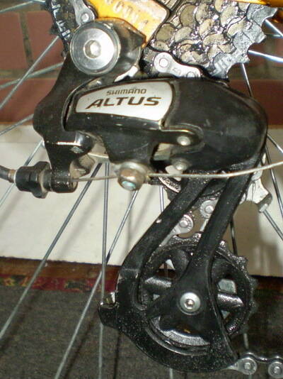

Задний переключатель.
SHIMANO Altus (вроде бы RD-M310) покупался б/у и также не вижу точной маркировки.
В сравнении с ХВЗ-м, просто фантастика. Лёгкость переключения в разы лучше.
