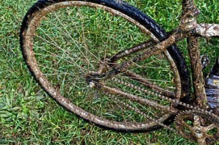

бюджет хотелось чтобы был минимальный
если у тебя есть фикс-руль баран,передача 2,3-2,5 и СХ резина-и если сильно нужен передний тормоз -купи дюймовую вилку расчитанную под установку тормозов.А вообще пиндосы гоняют циклокрос и на фиксах и на синглспидах(погугли CX SS)
фиксокросс.jpg [ 52.37 КБ | Просмотров: 2636 ]
