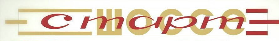

Кирил, шрифты, в которых Даблъю палевно выступает не буду юзать. А насчет унылости, хз. Япытаюсь закосить под олдовые декали ну или передать в них антураж 50х-80х используя шрифты и популярные цвета того времени. Работы над ними еще много. Главное - не переборщить. А какие не унылые? С фейрверком, блэкджеком, шлюхами и кокаином? :D Если подскажешь или приведеш пример неунылых декалей то буду благодарен :yes:

Зачем придумывать то, что уже есть.
Как по мне самая чоткая деколь. :-)
Ага, как у Самойлова :D
Нельзя просто так взять любой шрифт того времени и налепить его на раму: каждый шрифт был придуман под определённые задачи.
Если, конечно, нет цели закосить именно "под совок".
Здесь, например: http://www.bricklanebikes.co.uk/vintage-bikes

Мне нравятся стандартные декали сш разных моделй, но ставить декаль от одной модели на другую совесть мучает а если сделать свою то ок)

Или родные декали или делать свой вариант.

Antonygo
Работайте над вторым вариантом, возможно стоит сузить по высоте цветные овалы и покрасить их в цвета подложки третьего варианта.
Остальное ппц :facepalm: и даже не в дубльвэ дело...

Эх, ну не дезигнер я :D, еще попробую их помучить, но скорее всего заюзаю родные.

Мне кажется любую из декалей можно попробовать, но это замечание нужно учесть:
W вместо Ш...
т.е. сделать нормальную "Ш"

Antonygo
Полностью поддерживаю идею с разработкой своей собственной деколи :wink:
