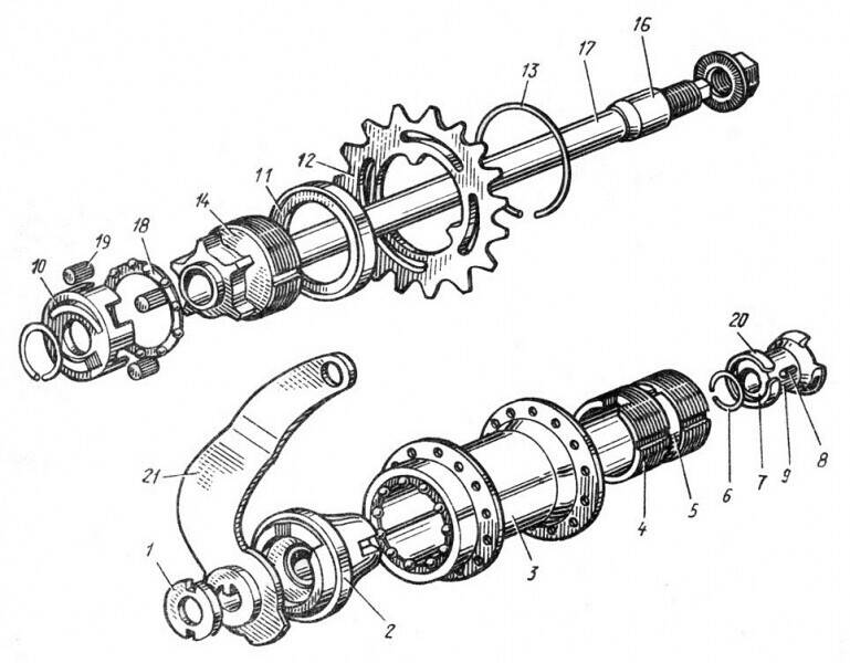

ADKXX!
Это толстая черная железка, где пять роликов расположены.
На схеме деталь №14

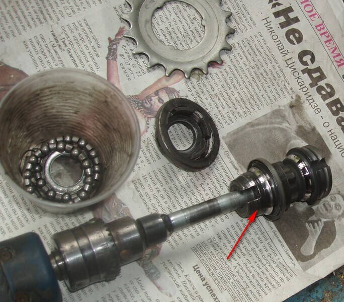

А теперь про силу тормоза. Главное (но не единственное) препятствие обычно спрятано здесь:
Комментарий к файлу: В чём сила, брат?...
¦д¦-TВ¦- 17.07.14, 18 24 21.jpg [ 36.68 КБ | Просмотров: 29844 ]
Поверхность, показаная красным, должна быть ИДЕАЛЬНО КОНИЧЕСКОЙ, с прямой образующей конуса. Ведь как работает собственно тормозной механизм? Этот самый тормозной конус вдвигается внутрь барабана. Вместе с этим, противоположная сторона барабана надвигается на большой левый конус втулки. Т.к. барабан состоит из двух половин, его распирает внутри корпуса втулки - оно и тормозит.
Так вот если на конусе будет какой-то такой износ:
1.jpg [ 9.48 КБ | Просмотров: 29844 ]
или даже плавный, конус будет упираться местом перегиба образующей в барабан, и не хватит усилия на педалях, чтобы продвинуть его дальше, до более сильного раздвигания барабана. В лёгком случае, после начала срабатывания тормоз будет работать хорошо, а для более интенсивного торможения придётся давить на педали со всей дури, тогда тормоз таки резко схватит. Т.е., нет и речи о плавном нарастании тормозного усилия по мере движения педалей назад.
Даже небольшого и плавного, по дуге, износа конуса достаточно для того, чтобы тормоз работал тяжело и неприятно. Не говоря уже о случае, когда имеется износ в виде кольцевой борозды.
Рецепт, думаю, очевиден - я вращаю конус (предварительно отобраный, чтоб совсем не убитым оказался) в дрели, придавая ему форму точильным бруском с ровной гранью. По следам обработки и контролирую качество. Потом, бывает, ещё и полирую, хоть и без психоза.
Также нужно следить, чтоб лохмотья от заводской обработки не торчали в пазах, подкрашеных жёлтым на картинке. Лучше пусть там поверхность будет провалена внутрь, чем что-то торчит.
Это основное. Но ещё смотрю, чтобы ответная часть в барабане была приличной.
Противоположной стороне барабана тоже уделяю внимание. Оно заключается, восновном, в небольшой аналогичной доводке соответствующей поверхности большого левого конуса
P1010277.JPG [ 149.32 КБ | Просмотров: 29844 ]
Это место не так критично, поэтому особо не заморачиваюсь.
Естественно, всё сказаное теряет 90% смысла, если втулка собрана и отрегулирована как попало и из чего придётся. Если винтовые поверхности кривые, горбатые, или плохо соответствующие ответной детали-обойме на пятерике с большими роликами.
