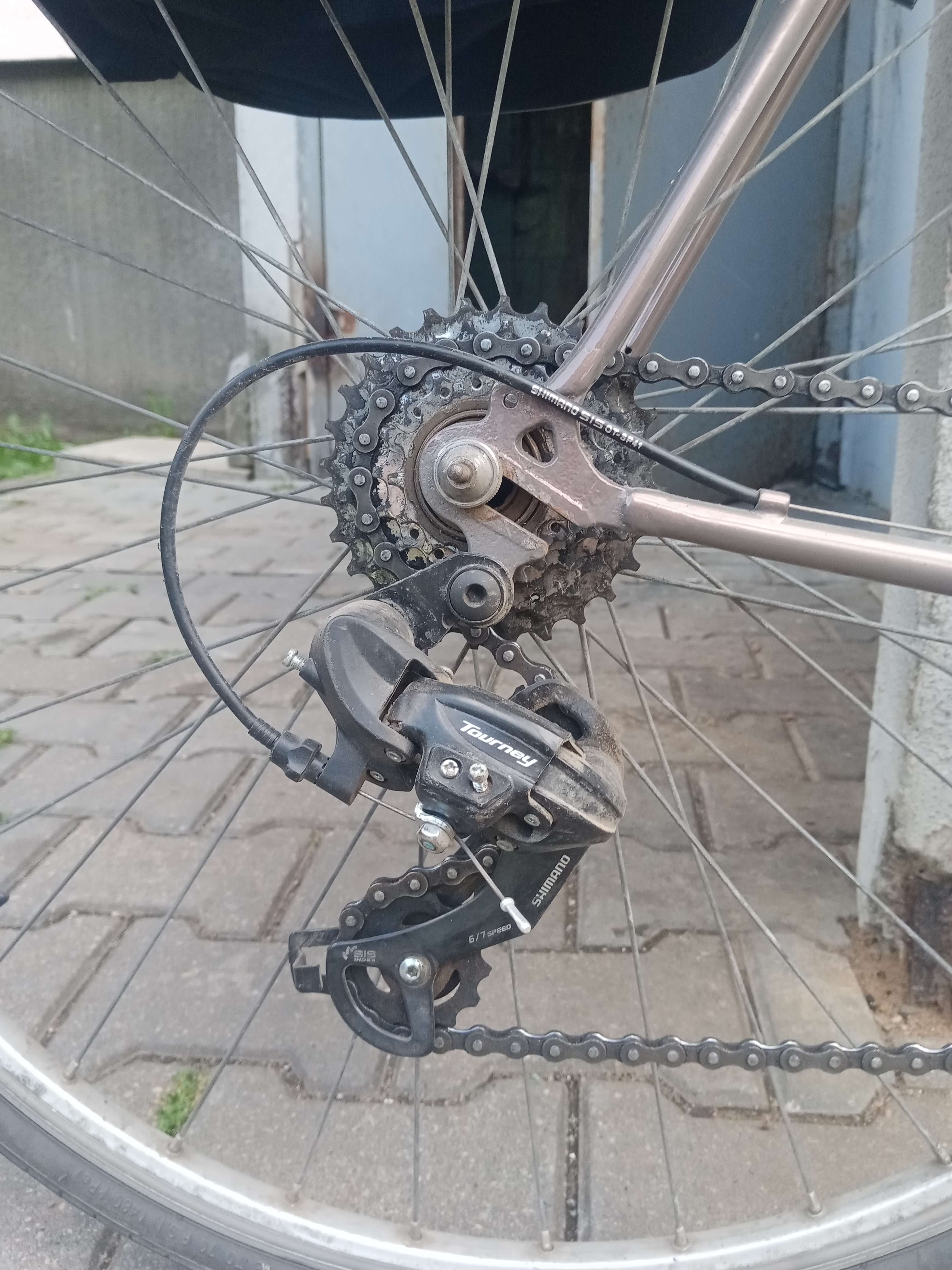

Сзади у вас 125мм втулка ХВЗ или 135 мм ? перья разводили?

Насчёт перьев я, к сожалению, не знаю, так как делали это до меня. Велика рядом тоже никак нету, чтобы примерять. Есть фотка только. Если я правильно понимаю, там гайка советской втулки стоит, 125 наверное
