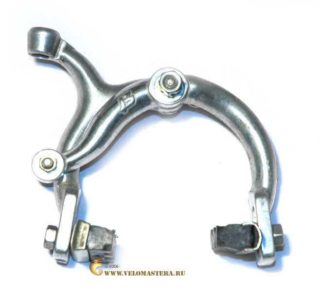

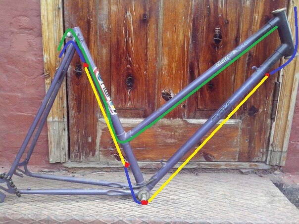

Всем привет! Ребята, помогите советом. Ситуация такая: есть вел хвз "Турист" на женской раме, все отлично ездит норм., но не могу нормально сделать задний тормоз, очень плохо тормозит, замена колодок и настройка тормоза не решают проблему, тормоз практически не тормозит. Грешу на "проводку" рубашки и тросика, сейчас тросик лежит в рубашке, которая сплошняком проложена от ручки к тормозу(зеленый цвет), до этого тросик был проложен через стандартные крепления (крепления- красные точки, желтый-голый тросик, синий-тросик в рубашке), но тормозил тоже плохо. Как проложить рубашки и тросик чтобы добиться нормального торможения? Тормоз стоит как на фото.

Попробуйте тормозные колодки развернуть.
СообщениеДобавлено: 08.05.2016 23:55
Сообщения: 11239
переставить клещи на нижний мост.

а. подождите. цельная рубаха? на нескольких евродамках очевидел возле подседельного хомута и в нижнем углу исрользование вибряковой стальной трубки. все таки тормозной боуден не предназначен для углов близких и больше 90.

Сзади совпали вибряковая ручка, длинный трос с малыми радиусами и не самый удачный тормоз. Спереди получилось терпимо. Если там вибряковые ручки - то именно терпимо, а не хорошо viewtopic.php?f=31&t=316756#p1677764
Если это так, про колодки, тросики и тормозной механизм можно не раговаривать
Это да, только как его провести не используя углов близких к 90*?
СообщениеДобавлено: 09.05.2016 11:08
Плавно - по возможности. Вто тут все тормозит и идет юзом. http://tourist.kharkov.ua/phpbb/viewtopic.php?f=31& t=160854&start=30#p1125532
А в Вашем случае, хоть за 100 баксов клещи ставьте - эффективности не будет. Пока не поставите соответствующие ручки. Материал и цена колодок на тормозные свойства влияет мало, трос, если он не забит внутри ржавчиной и грязью и не сложен резко пополам - тоже. Говорить в этом случае о "плохих тормозах от туриста" смешно. Их "плохость& лежит немного в другой плоскости. Тормозит такой тормоз мертво.

Даже если углы близки к 90 градусам ничего страшного, важнее радиус изгиба. Я проводил используя четыре хомута упора, все хорошо работает.

Ставь тормоз снизу, за кареткой, говорят же тебе.
