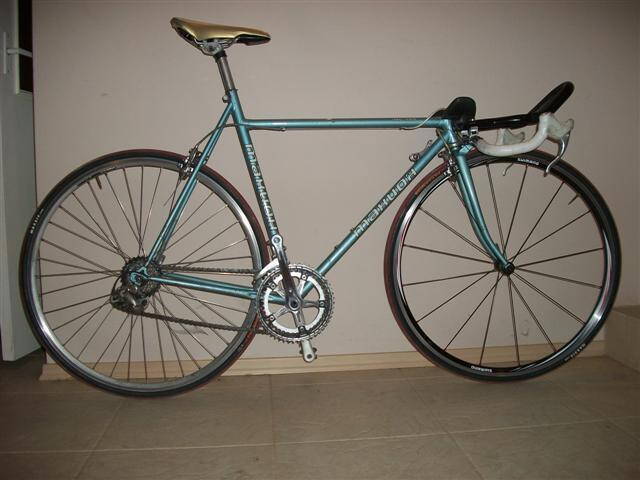

Вот так выглядит Тахион частично с оригинальными частями.
Picture 001 (Small).jpg [ 44.32 КБ | Просмотров: 3360 ]

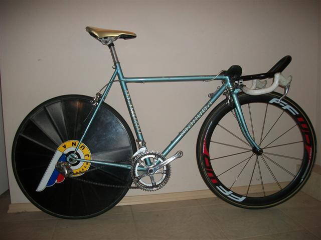

А с такими колёсами будет на соревнованиях.
Picture 020 (Small).jpg [ 40.04 КБ | Просмотров: 3352 ]

выглядит потрясно! заднее колесо прикольное!
т.е. он даже используется по назначению?
а есть боевые фотки :oops:, с райдером?

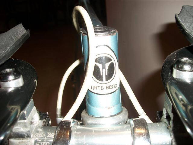

Picture 017 (Small).jpg [ 34.13 КБ | Просмотров: 3900 ]
Пока всё мутно, но когда отполируется... Ирама покрасится... :)
Picture 006 (Small).jpg [ 25.8 КБ | Просмотров: 3905 ]
Picture 009 (Small).jpg [ 43.31 КБ | Просмотров: 3300 ]

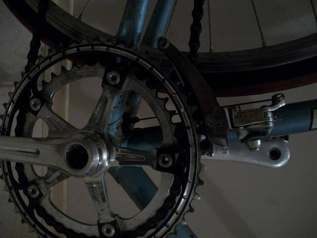

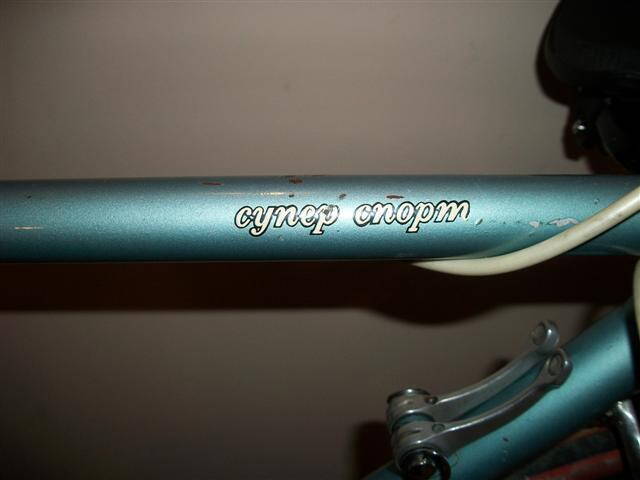

Хм, интересненкий апарат. Я думал рама весить будет кило так 3-4... И тормоза со страшными металлическими накладками и большими кусками резины весят меньше чем моя Ултегра! Вес шатунов тоже смешной для тех лет.
Кто поможет с инфой о надлежащем диаметре подседельной трубы?
Picture 071 (Small).jpg [ 31.52 КБ | Просмотров: 3725 ]
Picture 072 (Small).jpg [ 38.28 КБ | Просмотров: 3726 ]
Picture 074 (Small).jpg [ 36.79 КБ | Просмотров: 3725 ]
Picture 048 (Small).jpg [ 36.32 КБ | Просмотров: 3723 ]
