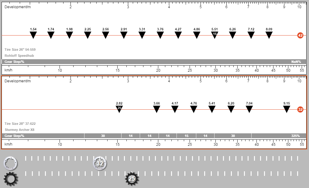

Планетарка Sturmey Archer, 8 скоростей. X-RF8, IHW8F.XBLS.HA1. 36 спиц, OLD 135 мм, звезда 3/32" и 25 зубов. Звезда прямая, не гнутая – хочу переворачивать её, когда придёт время. Чейнлайн в выбранной конфигурации будет 46.9 мм (эта цифра ещё пригодится в дальнейшем повествовании).
Насколько критично OLD 135 мм для стальной рамы с расстоянием между дропами 132.5 мм? Имеет ли кто-нибудь опыт адаптации 120 мм втулки для 135 мм рамы? Или 135 рамы для 120 втулки? Не будет ли проблем с подбором чейнлайна и как его вообще оценить заранее? Спецификация всех существующих версий Штурми-восьмёрок прилагается.

Как выбрать переднюю звезду и обеспечить чейнлайн? Звезда должна быть сравнительно легкодоступна и не очень дорога, это расходный материал. Вот картинка, где я прикинул желаемый диапазон передаточных отношений:
Комментарий к файлу: Сравнение передаточных чисел
trm_sa-rohloff compare.png [ 40.2 КБ | Просмотров: 5094 ]
В принципе, звезда с 32 зубами меня вполне устраивает: как показывает сравнение, незаезжаемых торчков на дорогах, по которым планируется прокладывать маршруты, практически не останется. Тем не менее, не покидает желание поставить вперёд звезду 30, а то и 28 зубов. Но на каком из распространённых BCD, для которого есть сингловые звёзды, можно это сделать? На четырёхлапке 104 мм минимально возможная звезда, насколько я понимаю, – это именно 32 зуба.
В общем, пока решено остановиться на 32 зубах, четырёхлапке 104 BCD:

Ну и вообще, хотелось бы критики рассуждениям о звёздах, передаточных отношениях
Вы всё правильно в принципе посчитали, если ведущая звезда 32 зуба, то ведомая должна быть 25-26.
