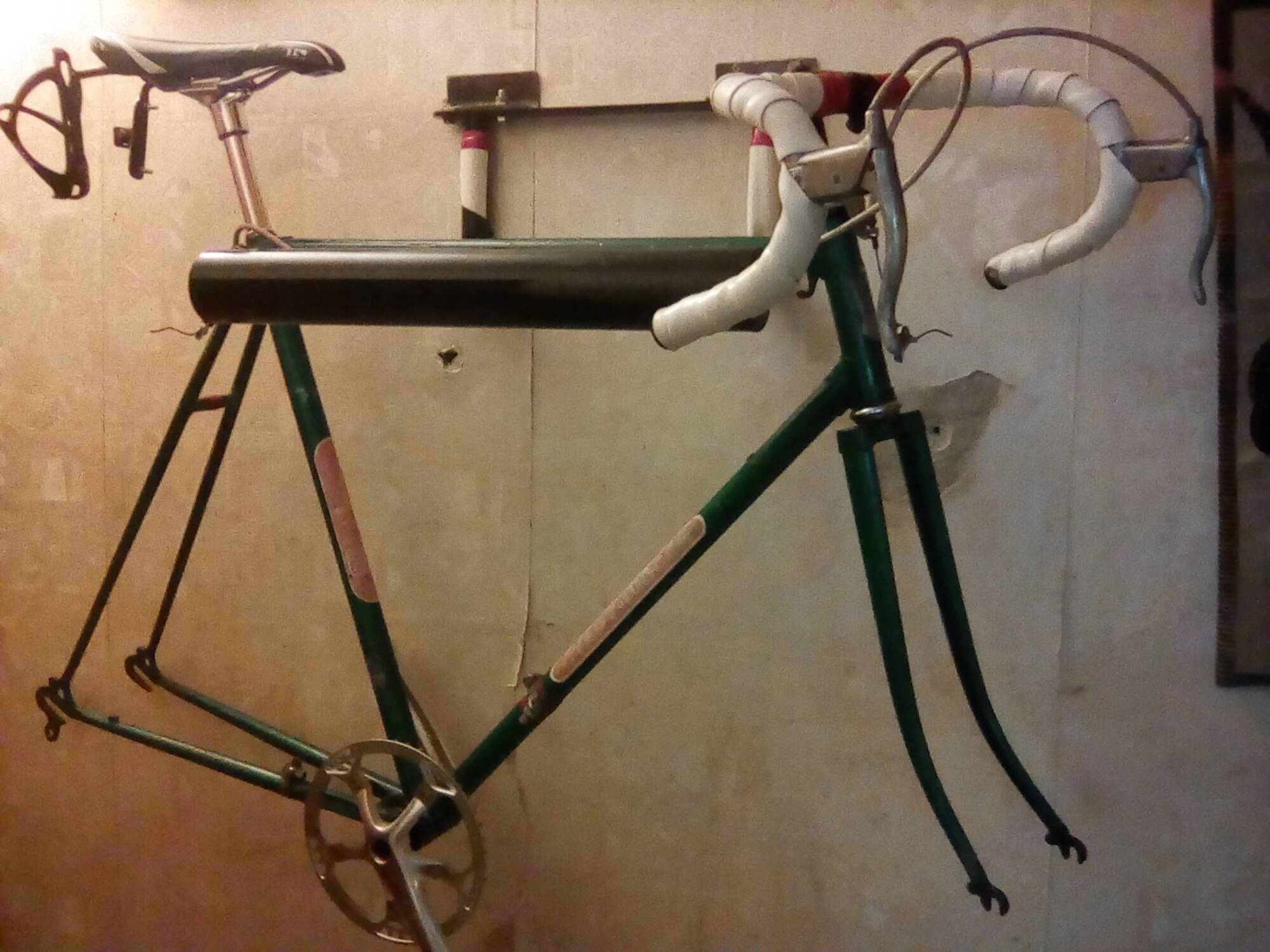

Добрый день уважаемые форумчане.

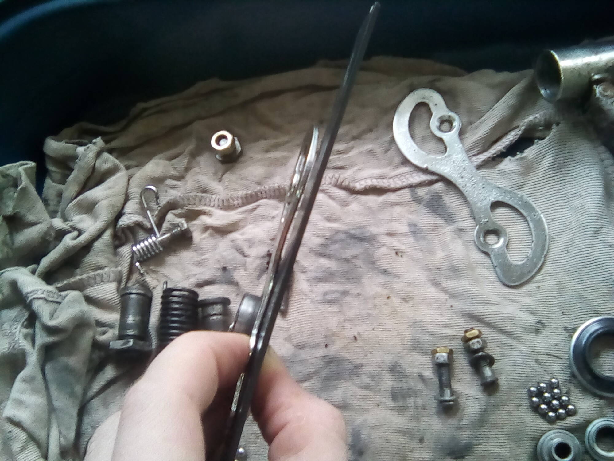

Не так давно после того того как стукнула совдеповская каретка решил провести модернизацию своего ржавого разваливающегося дроческопа. Разобрав задний переклюк озаботился воросом правда-ли одна из пластин должна быть искривлена, так-то молотком стукнуть не долго выпрямить но переклюк несмотря на это работал-переключал, дабы лишнего не настучать спрашиваю у вас совета по этому поводу.
Вся навеска в основном от туриста какого-то года там хз и эксплуатировалась на раме стартона.
Обода и спицы новые, зад. втулка со звёздами от туриста.
Трансмиссию заказал с али часть приехало часть нет и ещё вопрос: будет ли этот переклюк работать с такой касетой и цепью https://ru.aliexpress.com/item/MTB-Bike ... 0.0.kvQkSC https://ru.aliexpress.com/item/OUTERDO- ... 0.0.kvQkSC
За ответы заранее спасибо.

Пластины переключателя должны быть ровными.
Такими их создал завод-изготовитель.
Если присутствует нечеткое переключение, то нужно проверять люфт переклюка и точность геометрии петуха (крепежной пластины переключателя).
Вот и вся премудрость.

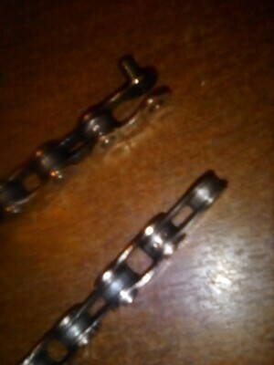

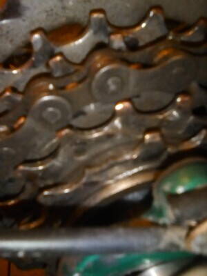

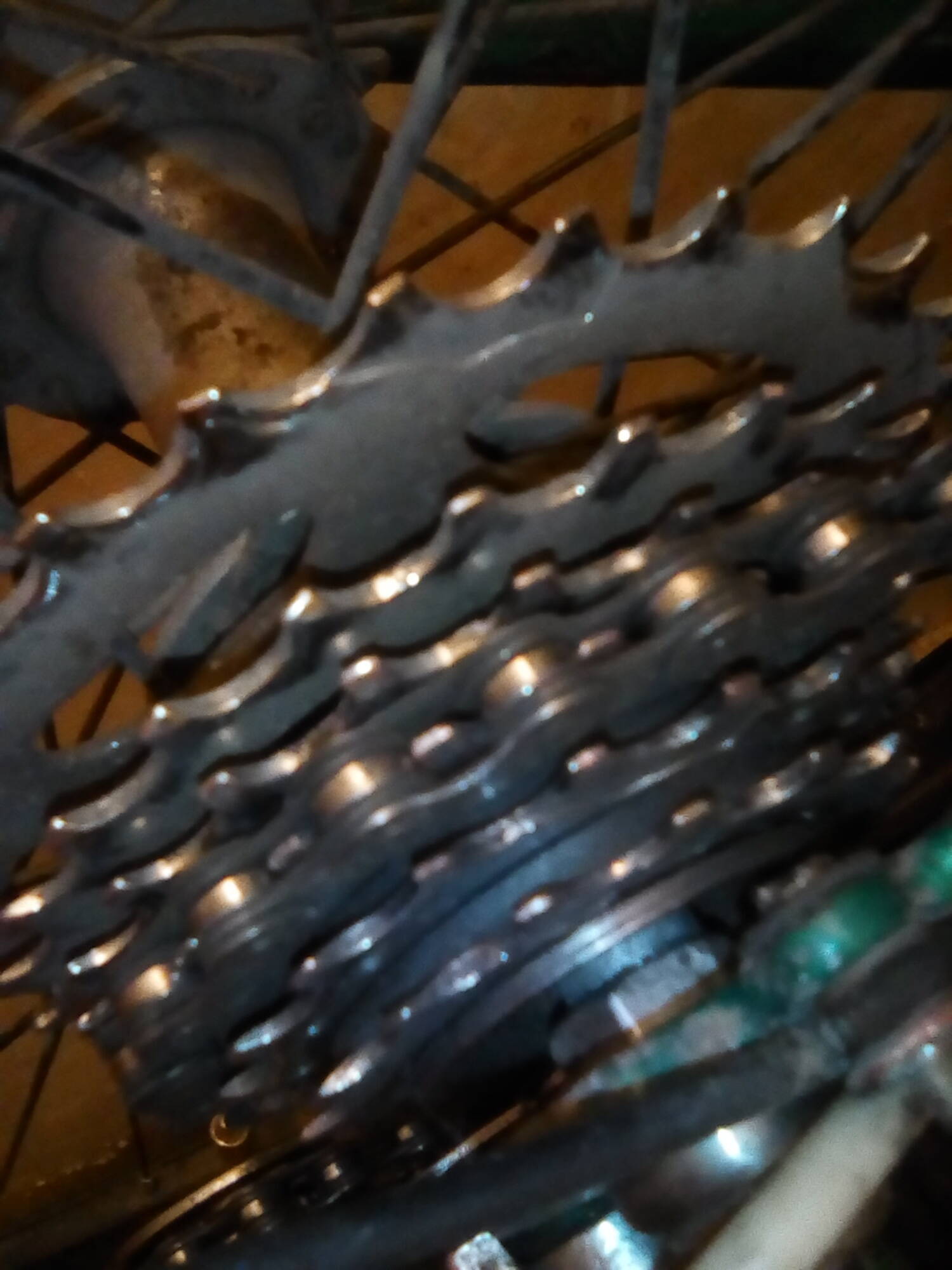

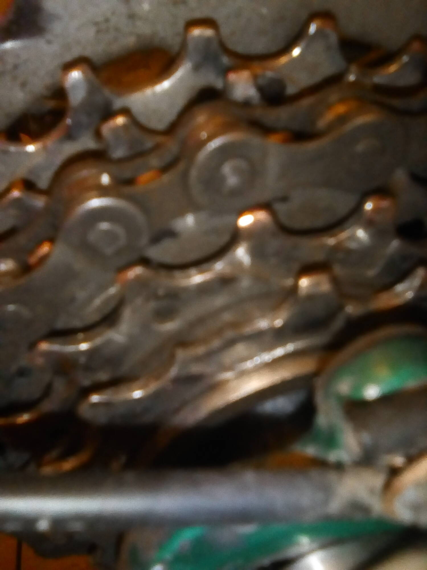

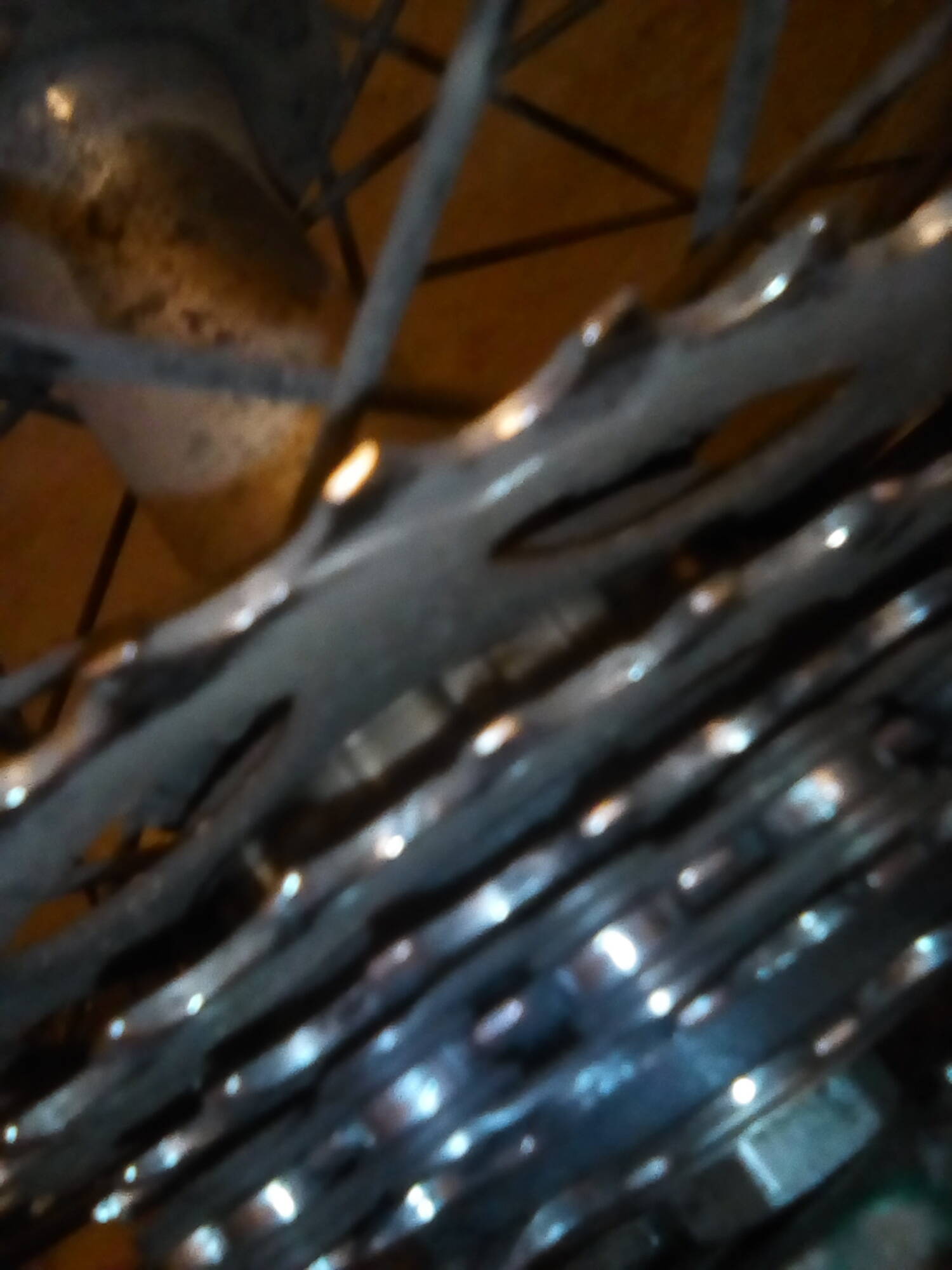

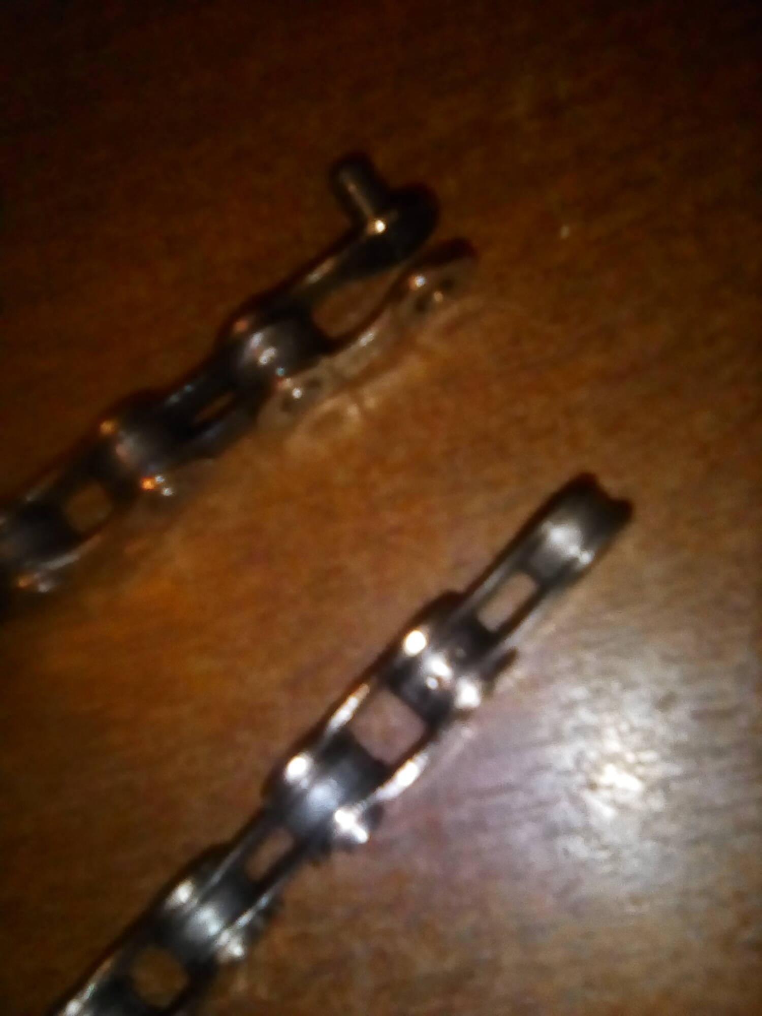

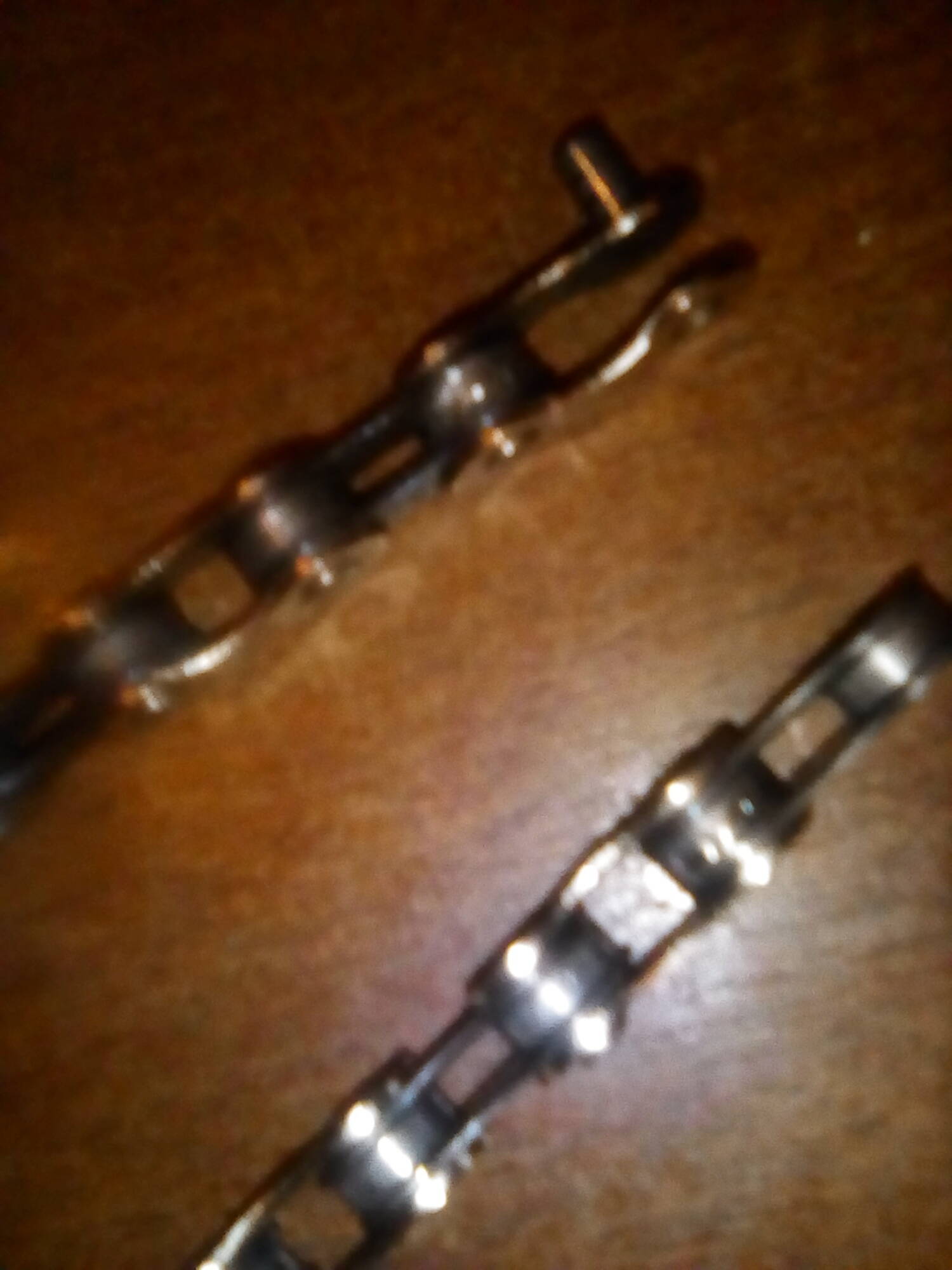

Короче, те ссылки кои я разместил на верху... это полное говно. Не вздумайте это брать.
Цепь после примерно 60 километров начала мяться как пластилин и заклинивать там где должна шевелиться, укорачивание не помогло, пришлось покупать новую нормальную в нормальном магазе.
Трещётка, китайцы суки, наклепали звёзды из говна. Сначала оторвало пару зубьев (пробег около 80км), затем в пути развалилась одна из 7ми звёзд просто развалилась сегодня,(пробег примерно по ощущениям... 150 км), пришлось прогуляться до дома после поломки, благо был близко.

На ваших фотографиях какое-то другое изделие. На сайте продают вполне годную 7-ми скоростную трещетку от известного производителя - Tri-Diamond. Если прислали другое, у вас я вижу 6-ть побитых жизнью звезд, то даже накручивать не надо было. Логичнее было списаться с продавцом и предъявить фото присланного. На странице четко означено: Возврат платежа при несоответствии описанию.

В том то и проблема что было 7 стало 6 одна рассыпалась, когда получил это всё блестело и было новым. Вернуть товар можно если он имеет товарный вид, не использовался - не ставился - это совсем не мой случай. За сайт спасибо погляжу.
